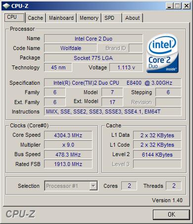

Theo343 Skrevet 9. august 2008 Skrevet 9. august 2008 (endret) Mer TV titting, middag og OL og så litt klokking igjen. 9*478 på 1,39vcore men ikke stabilt over tid, måtte opp på 1,40vcore. Idle ligger på rundt 41(dog etter en halvtimes klokking og testing) og load på ca. 77 så langt. EDIT: Den var nok ikke så veldig stabil på 1,400vcore og 100% load, er nå på 1,418cvore og tester igjen. Den begynner også å bli bra varm og var på 78C ved siste blåskjerm etter 10min test. Endret 9. august 2008 av Theo343

Theo343 Skrevet 10. august 2008 Skrevet 10. august 2008 (endret) Se der ja. 1858,- for E8600 var faktisk ikke så ille, det må jeg si Jeg har en ordre utestående på Komplett , hive med en tro? Det var vanskelig å få min E8400 100% stabil på 9*478, fikk stadig avrundingsfeil i Prime95 20-20-30. Snakket om at den fikk 0.4 når den ventet 0.5 ellerno. Tok ikke noe særlig høyere vcore enn sist nevnt. Så jeg gikk tilbake til en god 24/7 klokk. Todda: Beklager hijackingen, ble litt revet med her. Endret 10. august 2008 av Theo343
