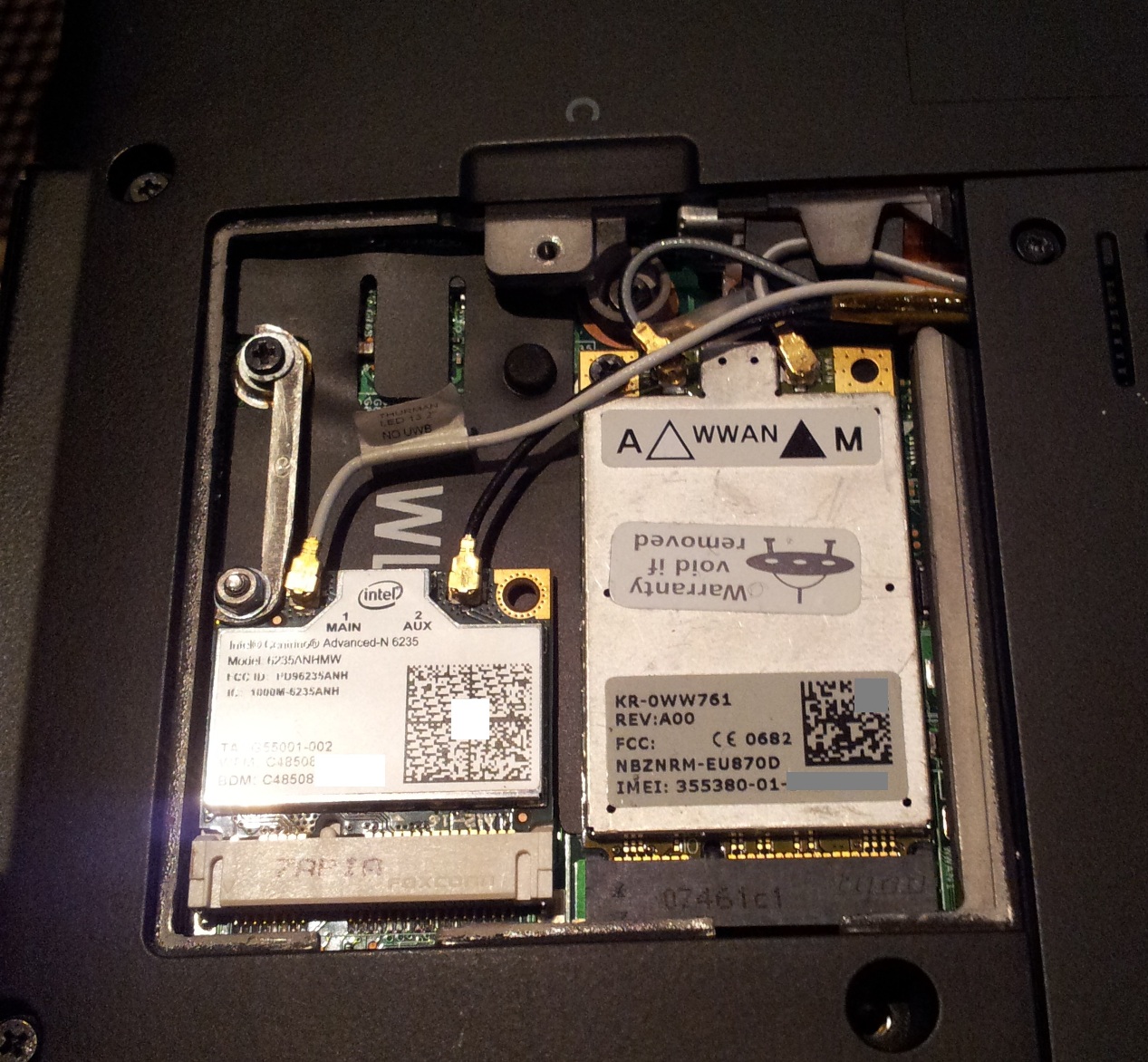

Hvis du trenger hjelp til å koble rette antenner til kortet kan jeg sikkert hjelpe deg! Den blå skal bl.a. alltid stå ubrukt, men de fire andre skal brukes på wifi og 3g kort, kan gi deg rette fargene som skal til de forskjellige pluggene, viktig da de operer på forskjellige frekvenser
Jeg har en hvit og en svart koblet til Wlan, så har jeg en hvit/grå, en svart/grå og en blå som ikke er tilkoblet noe.
Da er det riktig så langt, når du får 3G/GPS kortet kobler du grå/hvit til "main" (sort trekant) og sort/grå til "DIV" (Hvit trekant)

Fikk installert det nye wifi-kortet, måtte lage meg en liten "dings" for å klare å feste det nye kortet som er i miniformat og m1330 har standard lengde mini-PCIe slotten.
Forøvrig blir det ingen BT 4.0 på meg da det viste seg at BT delen i det nye kortet går over USB delen i mini-PCIe pluggen og m1330 har ikke denne tilkoblet elektrisk i slotten :(
Men men, gjør ikke så mye da jeg fikk kortet gratis og det er noe av det raskeste av wifi du kan putte inn i en m1330. Har jo uansett BT 2.1 fra før av internt via dell 360 modulen :)

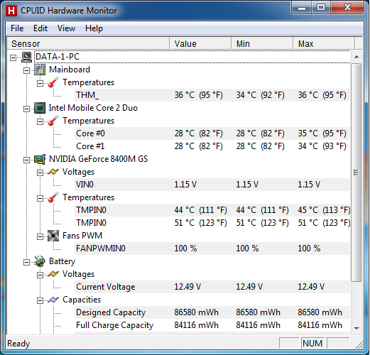

Her er temperaturene idle etter ca.15minutters bruk (se bilde) nå i dag. Nå skal det sies at jeg bruker kobber pad både på chipset og GPU samt at jeg bruker kjølepasta i alle skjøtene på kjøler/heatpipe.
Endret av ArcticOC
Ahh, da er det nok dårlig gooping fra min side, etter ca 15 min ligger min CPU nå på 45-50 grader...

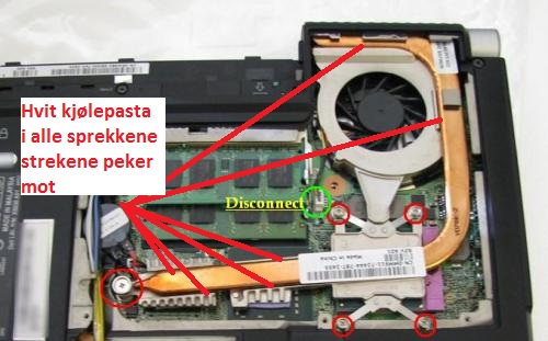

Fikk tempen ned ytterligere ved å gjøre følgende.
