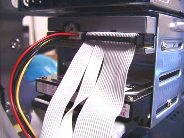

Vet ikke om det er det som er problemet her, men du ser det er tre stk. kontakter på kabelen. Ikke bruk den "miderste" til å koble i disketstasjon, men bruk kontakten på enden etter "vrien" (se bilde)

Hovedpoenget et at du bruker den "vridde" enden i diskettstasjon. Så kan du forsåvidt koble hvem du vil av de andre kontaktene i hovedkortet.

Den vridde enden er jo tilkoblet IDE kontakten sammen med de 2 andre. Hvordan kan man skille disse. Jeg forstår bare ikke. :hmm:

Ser ut for meg som at trådstarter misforstår "midterste" relatert til bildet i innlegg #2. Det bildet viser ikke 3 kontakter hvor du skal bruke den midterste.
Det bildet viser den kontakten du skal bruke. Kabelen har som regel flere kontakter, og på den andre er ikke selve kabelen delt i 3 og vridd slik som vist på det bildet.
Det er også mulig å sette kontaken i feil vei (opp-ned). Da vil lampa i diskettstasjonen lyse konstant.
