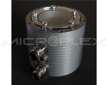

BIM-Tech Skrevet 24. august 2008 Forfatter Skrevet 24. august 2008 Hei. Fikk begynnt litt på festet til Vanntanken i dag. Består av et rør litt større enn vanntanken som det blir sveiset en plate på. Så blir det boret 5 hull på 5mm + et hull i midten til lokket over tanken. Røret blir kappet til slik at den passer til den utvendige buen.
