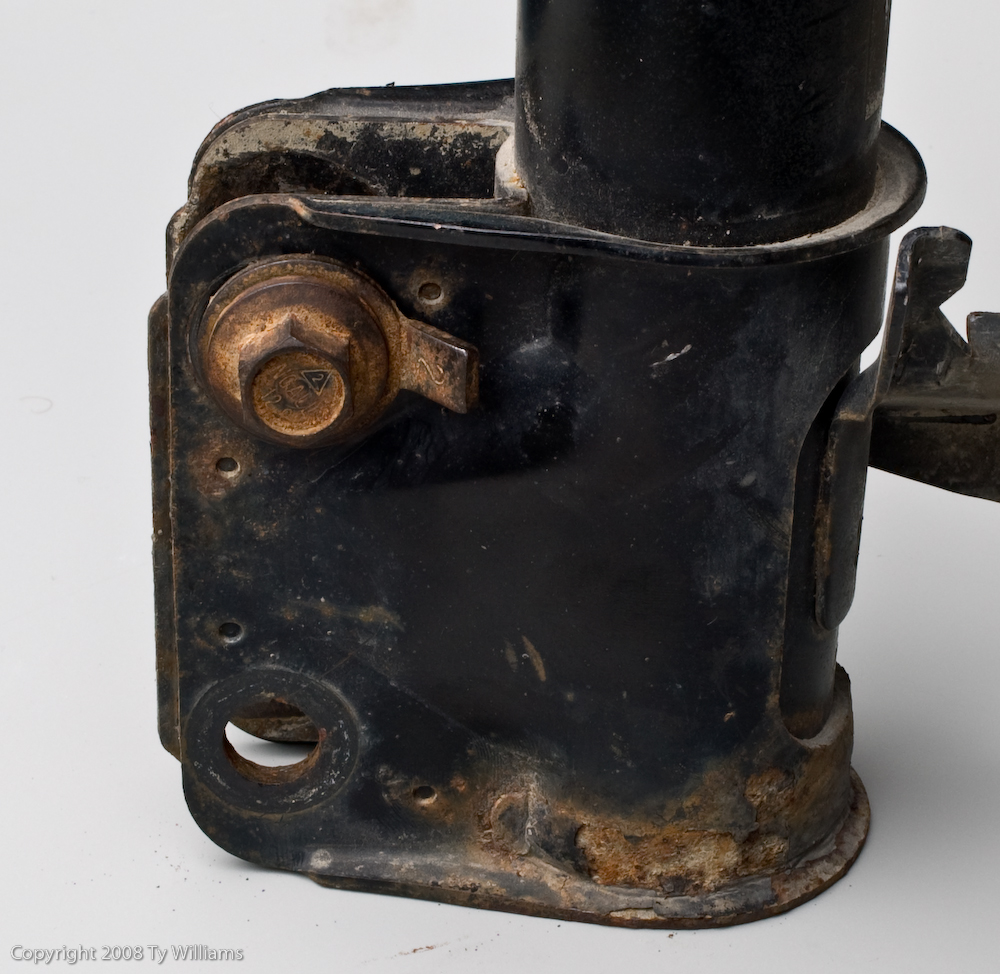

Illustrasjon av hvordan en typisk camber bolt ser ut
Disse boltene klarer på en fiffig måte å utligne forskjellen senkinga gjør. Boltene er som dere ser tykkere ett sted, noe som gjør akkurat dette. Disse boltene holder fast huben som du fester hjulet i og fjærbeinet.
Illustrasjon av hvordan bolten festes på fjærbeinet.
Så disse boltene er med andre ord litt tynnere enn de originale, men like tykke som de originale på det tykkeste punktet. Det er akkurat dette som får huben til å få en litt annerledes vinkel og VIPS! så var camber riktig igjen.
Illustrasjon hvordan bolten skal sitte.
Jeg prøvde å smikke på disse boltene idag, men merket fort at noe var galt. Det kom en merkelig "taka-taka-taka" lyd i forstillinga mi. Den var dog meget svak, men jeg merket at noe ikke var helt på stell.
Så fant jeg ut at jeg måtte prøve å se om jeg fikk gjort noe annerledes. Slang meg inn i "forum-modus" og fant en guide på sånn ca hvordan jeg skulle gjøre det. Var dog ikke til Celica, men Subaru. Tok fra hverandre boltene igjen, og gjorde det slik som guiden beskrev.
Kastet meg inn i bilen igjen og var spent på om ulyden var borte denne gangen. Og jaggu meg så var den det! MEN:
Bilen hadde nå skiftet helt opplevelse. Rattet var merkelig lett å svinge med, og ikke tight i det heletatt. Det var mye dekkstøy fra front og bilen drog litt mot høyre. Det at den drog til høyre kan dog være veien osv. Alt var helt annerledes, og jeg kjente ikke igjen den tighte bilen jeg hadde før.
Hvordan kunne dette skje??!
Så jeg endte opp med å ta ut de jævla boltene og sette på de originale igjen. Tok en prøvetur med de originale for å forsikre meg om at det var boltene som var grunnen, og bekreftet det rimelig raskt. Jeg vil ikke ha noe u-tight bil!
