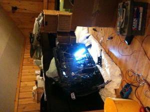

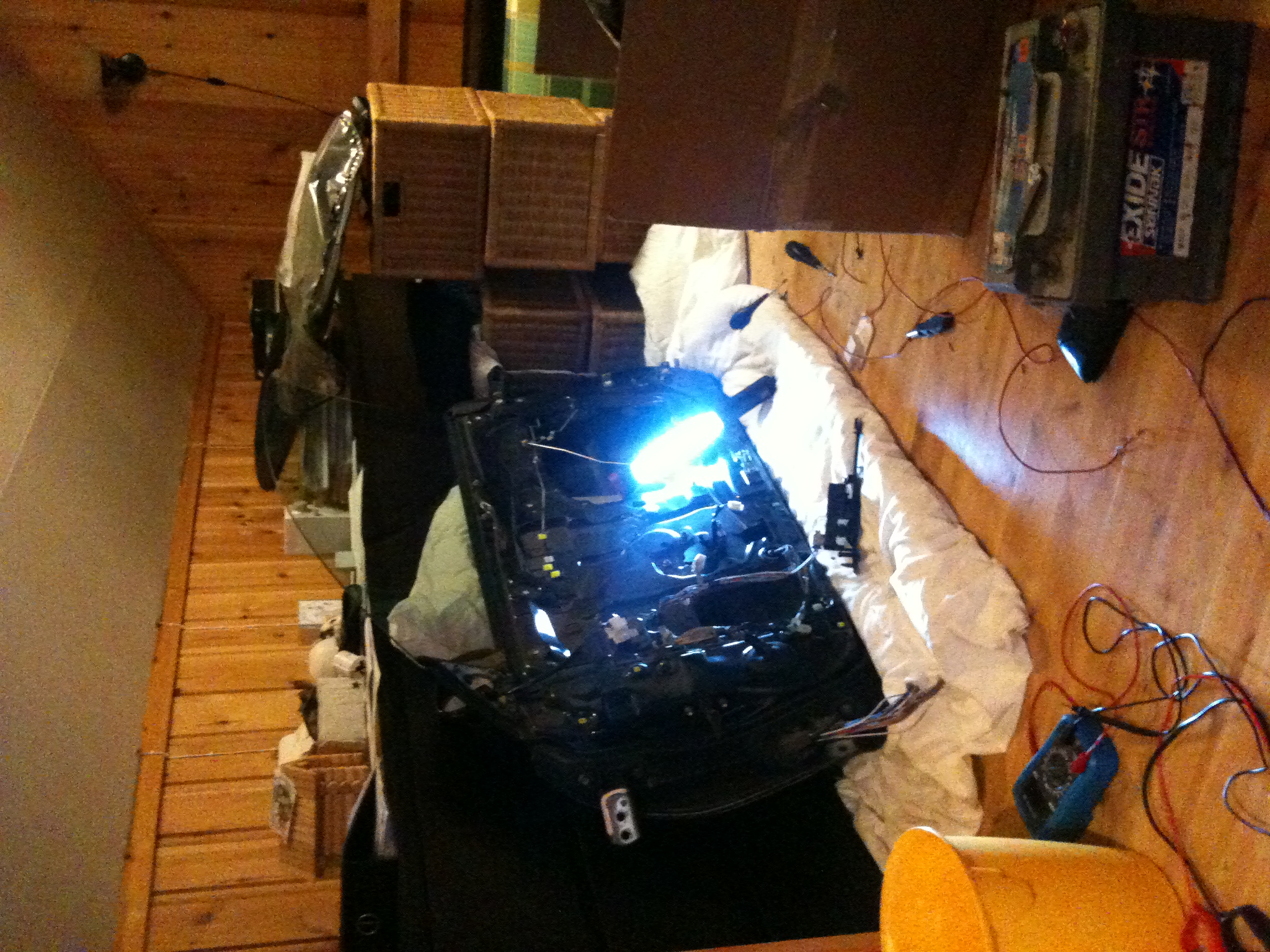

JDM dører mottatt!
Da var de japanske dørene mine hentet, og det er nå jeg skal finne ut av ledningsnettet for å få det til å passe med min bil.
Litt av et rot jeg må finne ut av nå, men kunne gjerne tatt imot hjelp fra dere! Trenger nemlig et koblingsskjema (wiring diagram) til 1996 celica, som gjør det LITT lettere å finne ut av hvilke kabler som gjør hva.
Nå har jeg kommet ett skritt nærmere, og har nemlig fått igang de elektriske vinduene. Det var faktisk ikke så vanskelig å få til, da det ledningsnettet jeg har originalt i bilen støttet dette, så det var egentlig bare plug'n play!
Så da har vi det problemet borte, så gjenstår det bare de elekriske speilene, og elektrisk folding av speilene. Samt sentrallåsen som jeg må finne ut av.
