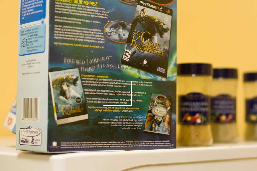

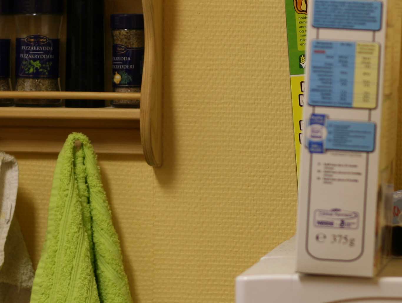

Tommelom Skrevet 29. mars 2008 Skrevet 29. mars 2008 (endret) Har alltid syntes at jeg ikke har fått så veldig skarpe bilder slik som alle andre fotografer ser ut til å få. Har forklart det bort for meg selv med billig optikk og manglende erfaring. Men etter mye testing idag har jeg funnet ut at det er noe alvorlig galt med fokuseringen av det jeg kan skjønne. Her er fokus, med kun senterpunkt valgt, dønn på teksten på den hvite pappeska. Fokuset havner derimot nesten bort i veggen et godt stykke bak. Det er ikke linsa. Dette er min 50mm 1.8, men det er samme tendensen på kit-objektivet. Her har jeg gått nærmere og nå ser det bedre ut. Fokus er på ordet "karbohyderat". Men selv nå ser det ut til at teksten helt nederst i bildet er mer i fokus. Før noen sier det: Jeg HAR gjort 45 graders fokustesten og der så alt helt greit ut. Sansynligvis fordi da fokus var såpass nærme og at det var ubetydlig forskjell i distanse på ting kameraet kunne fokusere på. Så, er det en effekt som trår inn her, en innstilling som har gått meg hus forbi eller er det rett og slett noe galt med dette kameraet? Endret 29. mars 2008 av Tommelom
erlingba Skrevet 29. mars 2008 Skrevet 29. mars 2008 Hvis du bruker midterste fokuspunkt er det jo naturlig at den fokuserer på det som er midt i bildet, og på det første bildet ditt er det veggen. Bruker du stativ når du tar disse fokustestene? Ved stor blender og kort avstand til objektet får du veldig liten dybdeskarphet.

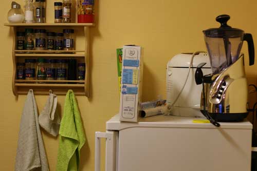

Tommelom Skrevet 29. mars 2008 Forfatter Skrevet 29. mars 2008 (endret) Beklager, burde nevnt det: bildene er beskåret for å få ned størrelsen. Slik er det fulle bildet: Vakkert, ikke sant Fokuset er der jeg sa det var. Og ja, stativ er brukt. Endret 29. mars 2008 av Tommelom

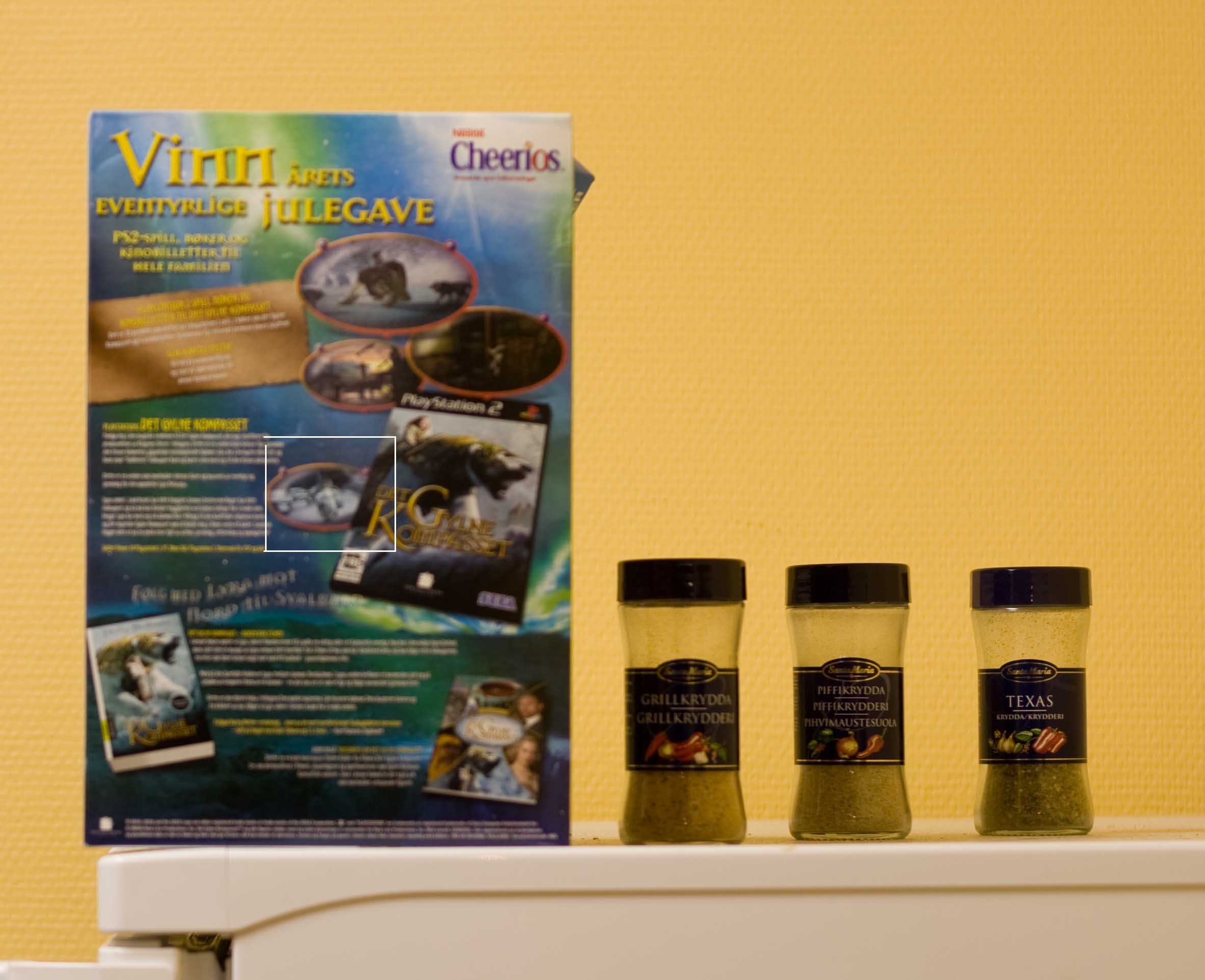

Tommelom Skrevet 30. mars 2008 Forfatter Skrevet 30. mars 2008 Ja, jeg bruker Photoshop til å studere bildene. Men uansett så er fokusfeilene så store at jeg kan se det godt selv på displayet på kamera. Det er ikke kun på et bilde jeg har fått slike problemer: Jeg kan fortløpende produsere fokusfeil i flere situasjoner. Jeg har måttet bruke manuell fokus for å få et skarpt bilde på mange motiv. Med autofokus har det vært helt umulig. Det ser dog ut til å kun skje under spesielle forhold. Det ser ut til at ting begynner å gå galt etter enn viss avstand til motivet. Under her har jeg to langt bedre eksempler enn de første: Her er fokuset innenfor den hvite firkanten (bildene er beskåret). Ingen sjanse for at fokuspunktet skal komme "utenfor". Likevel ser vi her at fokus ligger tydlig på "Texas" som er ca. 20 cm lenger inn. Det er et temmelig stort avvik. Her har jeg skiftet litt vinkel og gått nærmere. Her ser vi at autofokusen er mer eller mindre korrekt. Jeg har testet dette med kit-objektivet med samme tendens. Så det er ikke en linsefeil. Dette er ikke et problem jeg har hørt om tidligere. Det er derfor jeg lurer så fælt.
Boralis Skrevet 30. mars 2008 Skrevet 30. mars 2008 Ville nok levert det inn for sjekk,muligens lurt å tatt med bilder som feks de ovenfor for å vise problemet.
fototim Skrevet 30. mars 2008 Skrevet 30. mars 2008 Ut fra de eksemplene du viser nå, så ser det ut som kamera bakfokuserer. Så jeg er enig med Snekker'n, lever det inn. MaritimTim
