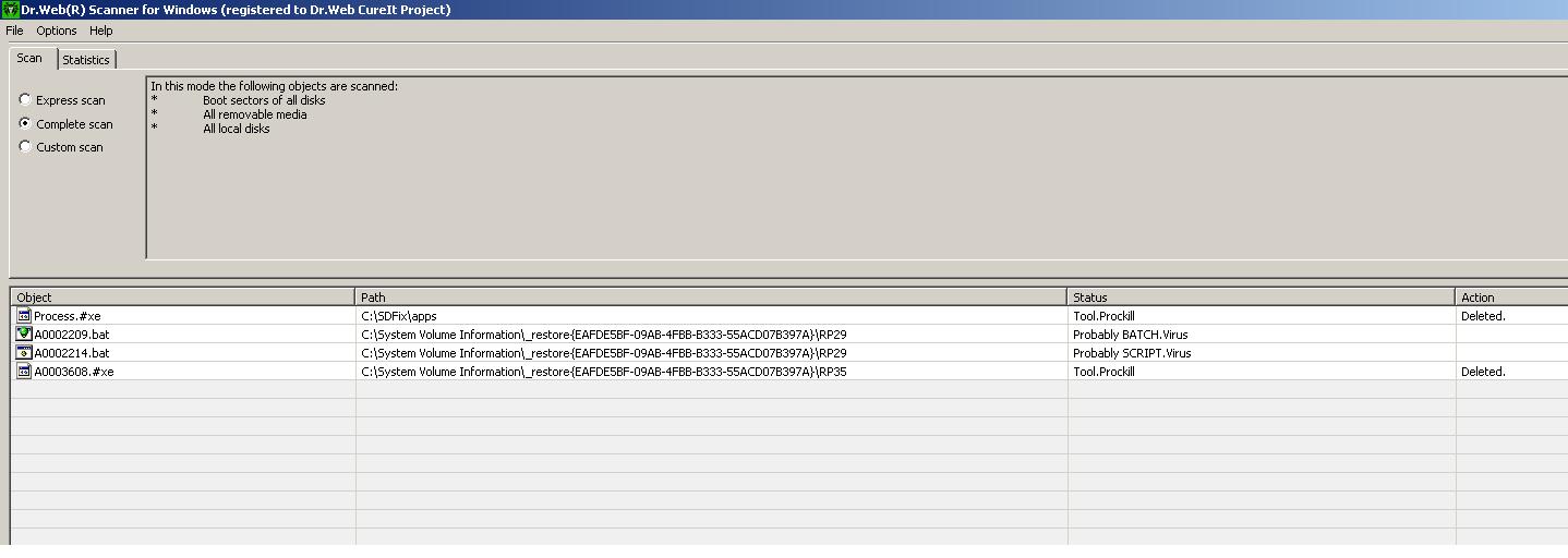

kjørte drweb-cureit i sikkerheits modus, den fant 2 file som vart rename som snippsat sa eg skulle gjere. men eg kan ikkje laste opp fila
