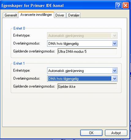

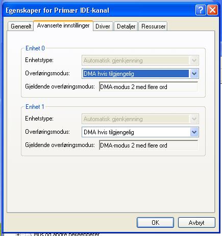

Pengi Skrevet 3. mars 2008 Skrevet 3. mars 2008 Har en Nec AD-5170A som i utgangspunktet skal kunne støtte en hastighet på 16x brenning (18x på gode plater), med jeg oppnår ikke mer en 5,6x i gjennomsnitt på fra en god gammel 7200rpm ibm-ide disk, fra en ekstern maxtor klarer det rett over 8x i snitt. Er det da rett og slett hd'ene mine som er de begrensende faktorene, eller kan det være andre ting? Lest at enkelte nec-brennere ikke likte å bli satt som slave, men heller ikke det å sette den som master hadde særlig effekt. cpu: 2,8ghz (northwood) ram: 4x512 geil pc3200 (200mhz) Setter pris på all hjelp:)

KAS Skrevet 3. mars 2008 Skrevet 3. mars 2008 Står DMA hvis tilgjenglig både på primær og sekundær IDE-kanal "Hvis tilgjengelig" sier meg ingenting om tilstanden, det kunne like gjerne stått "Kanskje". Hva står det i feltene like under?

Pengi Skrevet 4. mars 2008 Forfatter Skrevet 4. mars 2008 "Hvis tilgjengelig" sier meg ingenting om tilstanden, det kunne like gjerne stått "Kanskje". Hva står det i feltene like under? Her er skjermbildene fra de to primære ide-kanalene, for de sekundære så står det akkurat det samme.
