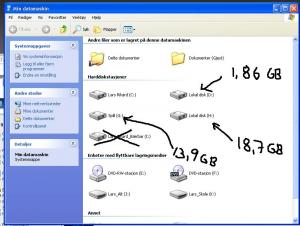

Har et lite "problem" med harddisken min i Windows XP. Harddisken er på 100GB, og etter en prøveperiode med Ubuntu gikk jeg tilbake til XP (savnet BF2 :p), og da var disken partisjonert slik som vist på bildet.
Poenget er at jeg nå gjerne vil kvitte meg med noen av disse partisjonene, særlig den på nesten 2 GB og den på 14 også, slik at de tilfaller c-disken. Poenget er at jeg gjerne vil tro dette går an å gjøre i XP ved hjelp av "Diskbehandling", men jeg får ikke slettet noen partisjoner, enda det ikke har vært noe på de, i alle fall ikke på den som er nesten 2 GB. Må jeg formatere de først? (Det kan jeg gjøre i diskbehandling?)
Den på 18,7 GB kan jeg forsåvidt beholde, slik at jeg kan lagre noe der, men skulle helst ha slettet den også, og så laget en ny, litt større partisjon.

Du kan ikke endre allerede opprettede partisjoner med det som ligger i Windows. Med mindre du sletter noen. Da kan du legge til mer plass på andre partisjoner på samme disk.
Ellers må du inn med Norton Partition Magic e.l.
Var det jeg tenkte på, men når jeg ikke får til å slette noen partisjoner fordi de etter sigende skal være i bruk, selv om jeg ikke har brukt dem til noe som helst og de er tomme, så kan jeg formatere dem først?
