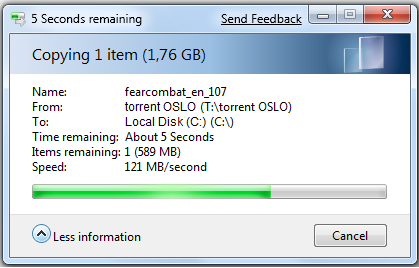

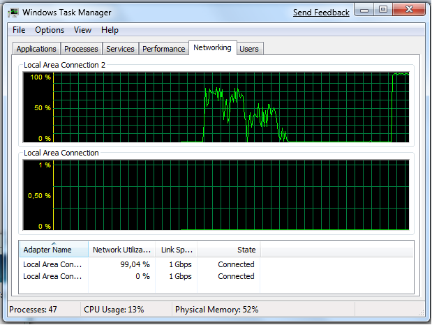

Jeg klarer fint å "maxe" 1gb nettverket mitt i vista. Kopierte en fil på et par gb fra serveren til hovedpc'en :D
Nå er det iallefall bevist at vista ikkje har noen nettverkstregheter. Og broadcom intigrert lan funker tydeligvis helt greitt, selv om noen visse personer her på forumet sverger til at Intel er det eneste som duger når det gjelder nettverkskort :ermm:
Tingen er å ha disker som KLARER skrivehastighet og lesehastighet som 1gb nettverk tilsvarer. Altså ca 125MB/s
Med mine raidarray på maskinene mine er dette ikkje noe problem :)
Man kan ikkje klage på nettverket, når harddisken ikkje klarer å skrive raskere enn 30 MB/s :mrgreen:
Helt grei hastighet ;)
Venter bare på 10Gb nettverk jeg. Da kan jeg kanskje utnytte raidarrayene til det fulle :p
