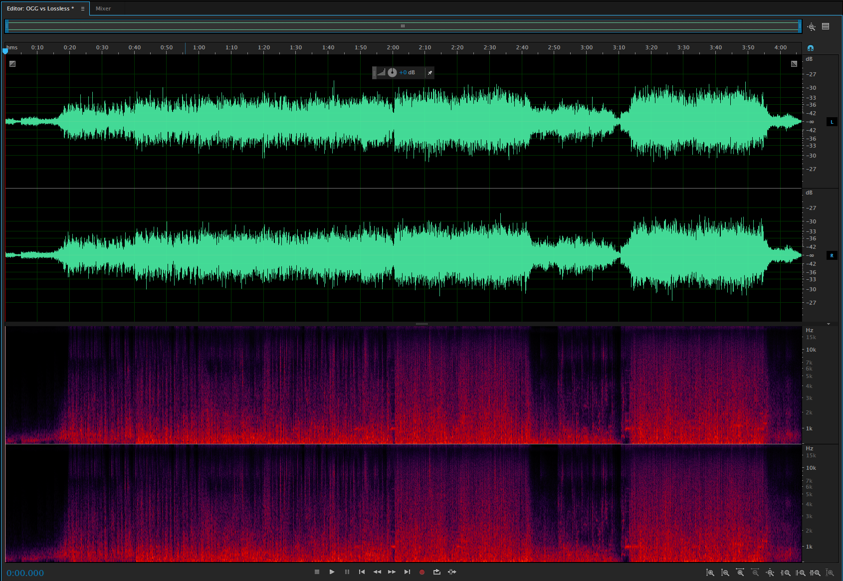

TGB Skrevet 22. februar 2015 Skrevet 22. februar 2015 (endret) Jeg har sammenlignet Spotify på toppkvalitet og Wimp på topp kvalitet (ikke lossless). Det er minimale forskjeller her; så jeg har tidligere blitt lurt av å ha ting på hifi. Jeg sammenlignet også kurvene fra begge avspillere (tatt opp tapsfritt ved direkte fra programmets output - og alignet opptakene og reverserte den ene kurven og la dem sammen. Så jeg spiser i meg den; på de sangene jeg har testet er det ubetydelige forskjeller på tapskomprimert utgave av Wimp og Spotify. Standard Wimp er _ikke_ bedre enn Spotify. Kunne heller ikke finne noe spor av filter eller andre ting. Edit: Konklusjonen kan ikke bekreftes; da avspillingstiden på samme sang varierer med 5-10 millisekund mellom Spotify og Wimp. Det er derfor umulig å sammenligne sampling (direkte fra program - så går ikke via lydkort). Fikk resultat mindre enn diff mellom MP3 og OGG en gang, men klarer ikke reprodusere grunnet differanse i lengde på samme materiale; og da blir ikke datagrunnlag korrekt. Endret 22. februar 2015 av TGB
TGB Skrevet 22. februar 2015 Skrevet 22. februar 2015 (endret) Diff mellom tapsfritt og OGG i topp kvalitet (generert fra den tapsfrie). Sliter litt med å aligne opptak mot original forøvrig (krever ofte en del forsøk). Timingen er tydeligvis litt off. Samt et litt mer beskrivende bilde med frekvensdiff inkludert. Og et med litt mer zoom på område gjeldende Endret 22. februar 2015 av TGB

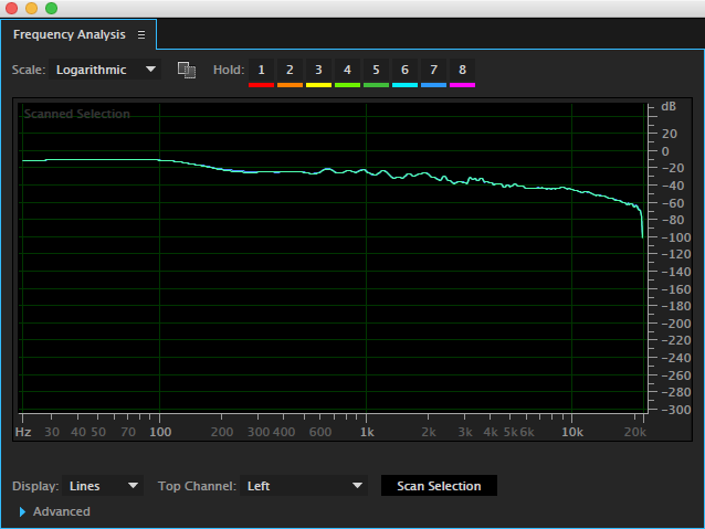

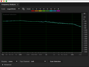

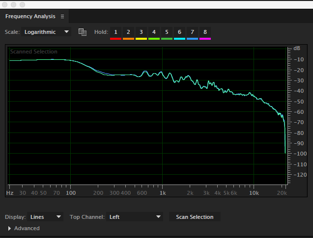

TGB Skrevet 22. februar 2015 Skrevet 22. februar 2015 (endret) Siste før leggetid som faktisk bekrefter at det er diff mellom Spotify og Wimp gjort med frekvensanalyse på sangen: Ina Wroldsen - Aliens Jada, jeg vet - ikke noe jeg hører på, tok en tilfeldig på topp 100 listen til Wimp Kilde samplet direkte fra Wimp (høy kvalitet, tapskomprimert) og Spotify Premium (High Quality Streaming slått på). Spotify: Wimp: Edit: Klarte skrive ordet tapsfritt på Wimp; korrigert til tapskomprimert... trykkfeil Edit2: Jeg har funnet et ekstremt merkelig funn; ser ut som Wimp faktisk går inn for å ødelegge tapskomprimert lyd! Som selvsagt er litt pinlig. Her frekvensanalyse av samme sang i Wimp HiFi (ser den kjent ut?) Endret 22. februar 2015 av TGB

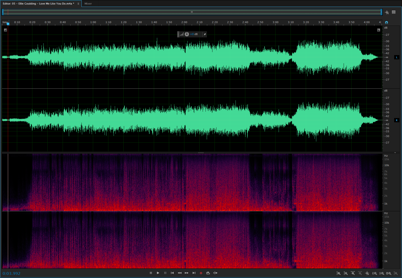

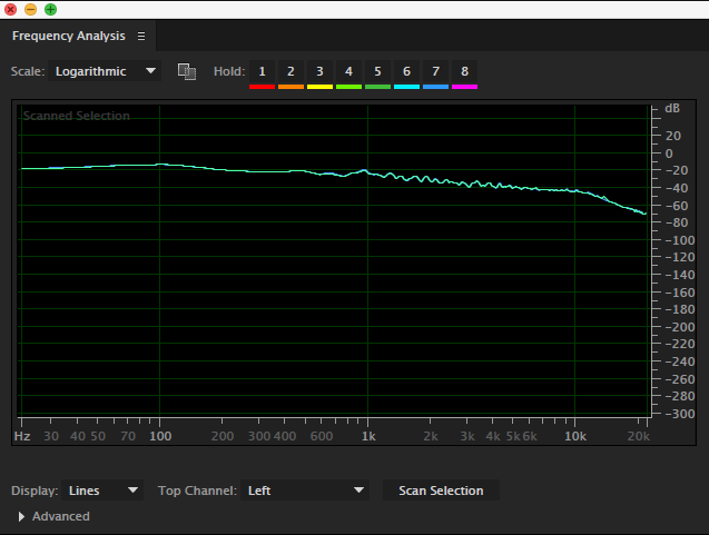

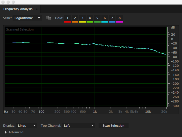

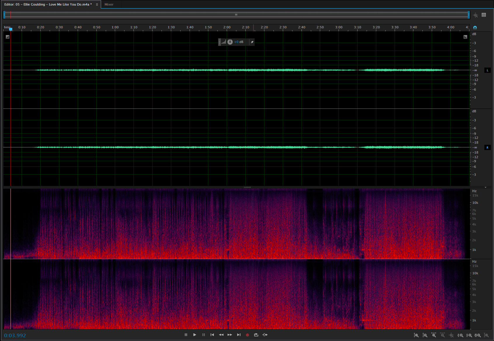

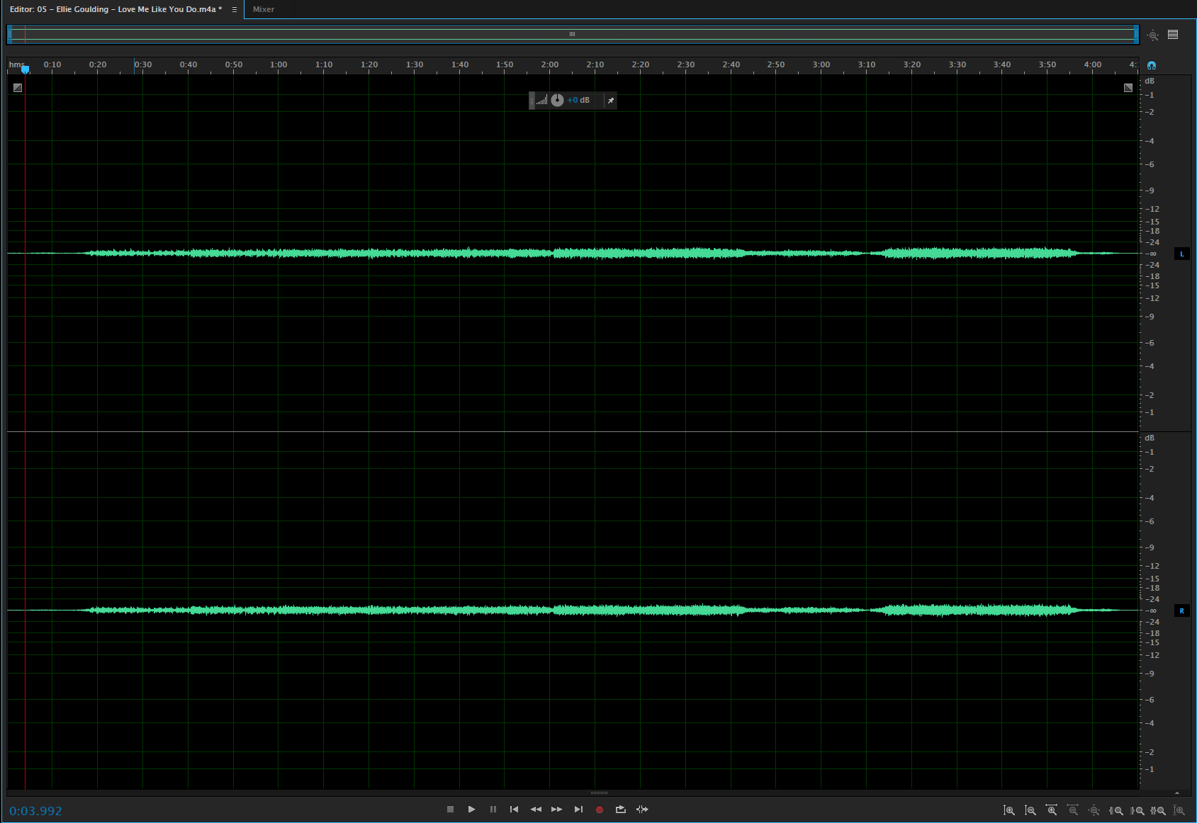

TGB Skrevet 22. februar 2015 Skrevet 22. februar 2015 Tydeligvis ikke en gjenganger; tar man en annen bingo sang (Ellie Goulding - Love Me Like You Do) så er frekvenskurvene helt identisk. Spotify Wimp Lossless Wimp Lossy

Chris93 Skrevet 22. februar 2015 Skrevet 22. februar 2015 Siste før leggetid som faktisk bekrefter at det er diff mellom Spotify og Wimp gjort med frekvensanalyse på sangen: Ina Wroldsen - Aliens Dobbeltsjekk bildene dine.
TGB Skrevet 22. februar 2015 Skrevet 22. februar 2015 (endret) Siste før leggetid som faktisk bekrefter at det er diff mellom Spotify og Wimp gjort med frekvensanalyse på sangen: Ina Wroldsen - Aliens Dobbeltsjekk bildene dine. Har gjort flere ganger, men hører man på denne sangen i høy kvalitet tapskomprimert; så er det noe som er off med den vs Wimp HiFi utgaven og Spotify sin utgave. Frekvensanalyse er ikke detaljert nok til å si at lyden er lik eller ikke, men indikerer om noen har fiklet med noen ville justeringer. Endret 22. februar 2015 av TGB
Chris93 Skrevet 22. februar 2015 Skrevet 22. februar 2015 (endret) Flere ganger, da ser du vel at skalaene er forskjellig også?Som du ser, så er amplituden ikke i samme skala der du sammenligner wimp og spotify. Det gjør det svært vanskelig å kunne sammenligne. edit: Skal man best mulig kunne høre forskjellen på to lydspor så kan man invertere det ene og spille de av samtidig. Da sitter man igjen med forskjellen. Husker ikke helt de tekniske begrepene, men det er slik jeg har sett det gjøres. Endret 22. februar 2015 av Chris93 2
TGB Skrevet 22. februar 2015 Skrevet 22. februar 2015 (endret) Flere ganger, da ser du vel at skalaene er forskjellig også? Som du ser, så er amplituden ikke i samme skala der du sammenligner wimp og spotify. Det gjør det svært vanskelig å kunne sammenligne. edit: Skal man best mulig kunne høre forskjellen på to lydspor så kan man invertere det ene og spille de av samtidig. Da sitter man igjen med forskjellen. Husker ikke helt de tekniske begrepene, men det er slik jeg har sett det gjøres. Spotify og Wimp HiFi har relativt identisk frekvenskurve (den øverste); Wimp tapskomprimert høy kvalitet har en helt annen; den nederste. Edit: Invertere og sammenligne hele kurven er veldig vanskelig (de er ikke like lange), og derfor umulig å få sammenlignet hele kurven. Endret 22. februar 2015 av TGB
