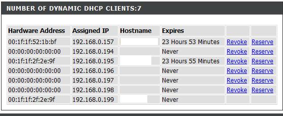

Royalex Skrevet 6. april 2010 Skrevet 6. april 2010 Noen som har hatt dette problemet eller lignende? Som dere ser i vedlegget popper det opp masse 00:00:00... mac adresser som tar opp alle ip adressene. Det er bare 3 faktiske PCer koblet til, som er stryket ut med hvit. legg også merke til at 2 av PCene viser samme MAC adresse selv om de ikke har det. Har prøvd å legge til alle 3 PCene som reserved. Men da viser 2 av PCene, er alltid min og en av de andre som viser min MAC adresse, samme MAC adresse. Det stopper å poppe opp flere 00:00.. mac adresser men det kommer alltid 00:00 adresse på en av PCene, aldri min. Den PCene som får 00:00 får ikke tilgang, noe med DHCP er ikke tilgjengelig eller noe.
