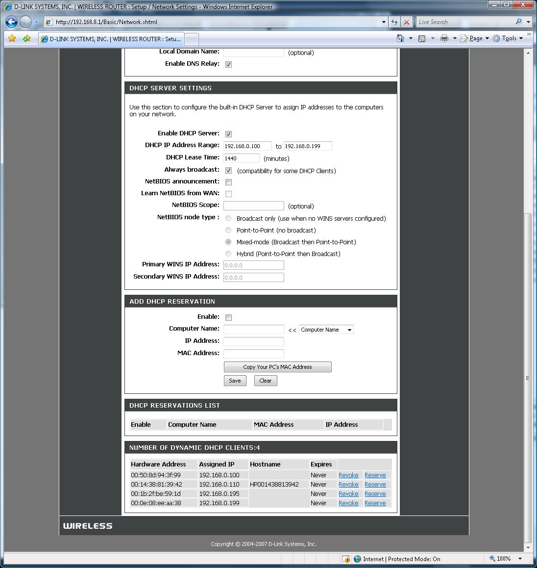

pax1 Skrevet 30. mai 2008 Skrevet 30. mai 2008 (endret) Et annet spørsmål i forb. med DIR-655. Holder på å sette opp denne nå, og jeg ønsker å la et et par enheter ha statiske IP-adresser. Når det ikke er definert noen DHCP-reservasjoner listes alle tilkoblede LAN-enheter ut korrekt under Number of Dynamic DHCP-clients på under Setup->Network settings og under Status->Device Info(se vedlegg). Men så fort jeg setter opp en DHCP-reservasjon forsvinner alle andre tilkoblede enheter bortsett fra den (eller de) reserverte. Og devicet må resettes for å få listen opp igjen. Dette er firmware versjon 1.11EU. Noen som har sett denne oppførselen og evt. funnet ut hvordan man løser det? Edit: Det ser ut til at en reboot av ruteren oppfrisker listen igjen. Men det virker litt rart siden reservasjon av DHCP-adresser i seg selv ikke krever noen omstart.... Hum... Endret 30. mai 2008 av pax1
ATWindsor Skrevet 24. juni 2008 Skrevet 24. juni 2008 Pax1: jeg har også det samme litt underlige problemet med den listen, litt propbelemr med å holde listen over tilkoblede enheter oppdatert er egentlig det eenste problemet jeg har vært borti på denne ruteren, den virker til å funkere fint med mange connections uten å slite, og QoS fungerer bra. AtW
