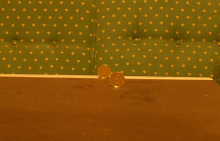

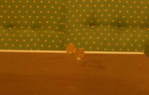

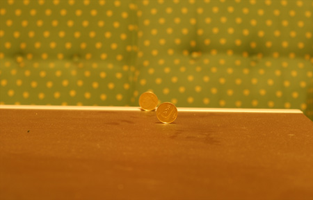

De vedlagte bildene er tatt med et 50 mm og et 10 mm objektiv med 5x crop, hvis vi ser bort fra at objektivene er meget forskjellig i oppbygning og ikke har optisk sentrum på samme sted så er perspektivet 100% identisk. Avstanden mellom myntene er lik nesetipp til øreflipp.
