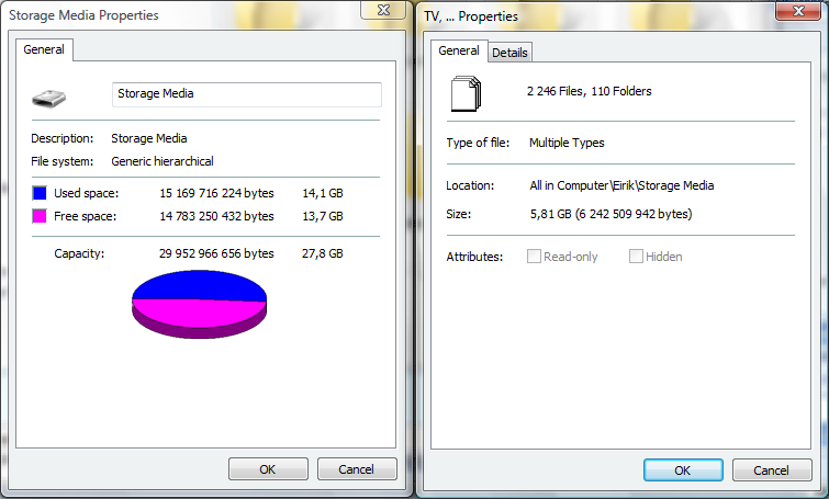

Creative Visions:M Viser feil "ledig plass" :/
...tror jeg. Det er en 30gb versjon. Den viser 13,7gb ledig av 27,8gb. Men når jeg streker over alle mappene og filene på den og trykker på egenskaper teller den bare opp rundt 5gb :/
Er det bare jeg som er trøtt og ør i hodet eller er det noe galt??
Mye mulig at det bare er jeg som er trøtt ?

du bruker antagelig en del som flyttbar disk
Åjaaaaaa, det kan jeg se på =P
mer sannsynlig er det at du har ghost files, dvs filer som er slettet men som ikke ble slettet fullstendig, eneste som fikser det er formatering
du bruker antagelig en del av lagringsplassen som flyttbar disk...
Hvordan gjør mann om på det? (Husker ikke)

fordi at om det hadde vært den andre grunnen, skulle det fortsatt vært en eller annen partisjon med resten av minnet, uten at jeg har en slik spiller selv. dessuten er ghost filer ganske vanlig. tror forresten du fikser flyttbar disk minnet i menyen på spilleren
du ser bare en av partisjonene. hvis du er inne på flyttbar disk ser du bare flyttbardisk, har du den som vanlig mp3 ser du bare den. har en slik mp3 spiller selv.
trur ikke du skal formatere mp3. programvaren på den blir jo borte da.
Endret av morgan_kane
Siden spilleren faktisk må settes i en egen modus for å fungere som flyttbar disk, er det godt mulig at spilleren lager en egen "virtuell" partisjon.
For øvrig går det helt fint å formatere. Operativsystemet i spilleren blir ikke slettet dersom man formaterer.
du går heilt tilbake på mp3 så du har denne menyen:
musikkbibliotek
foto
videoer
fm radio
mikrofon
tillegg
system
du velger da tillegg.
da får du denne menyen.
dato/ klokke
planlegger
flyttbardisk
du velger flyttbar disk.
så trykker du knappen på mp3 som er nede til høyre.
da får du opp dette
angi kapasitet
format
volum
trykk på angi kapasitet og da får du opp dette
deaktiver
512mb
1gb
1.5gb
2gb
4gb
8gb
16gb
hvis du trykker deaktiver så forsvinner flyttbar disk.
