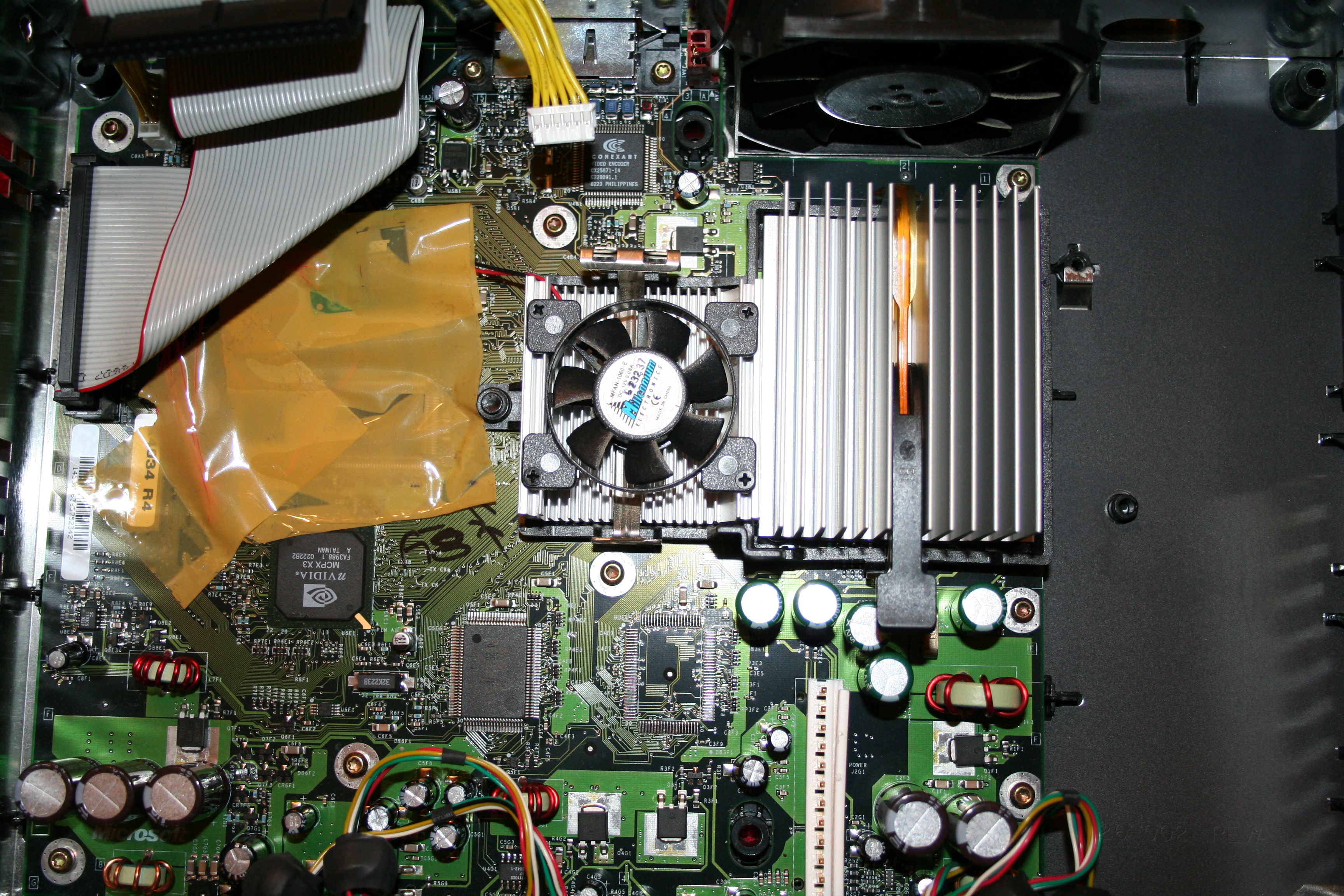

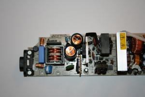

Hei,
Har åpnet den for å se på skadene, og ha alt klart til ny PSU ankommer.
Legger ved et par bilder. Fint om noen gidder å se om det er synelige skader videre inn i systemet.
Takk på forhånd :)
Jeg kan ikke se noen synlige skader på selve Xboxen. Ang. strømforsyningen ser de store kondensatorene i midten farlig sorte ut. Ser også ut som at det er en del gugge som spruta rundt. Tenker på det hvite som er oppå den ene kondensatoren ganske langt til høyre.

Da så. Så litt ut som at det var blitt pressa ut av den kondenstoren helt til høyre. Jeg er dessverre ikke serviceelektroniker, så du får ha meg unnskyldt.
Transistoren ved de to lyttene har en tydelig sprekk på toppen, og det brune stoffet på lyttene og kjøleflensen kommer derfra, switchetransistoren er brent, gode muligheter for at lyttene er skadet og gjerne noe andre småting (sikkerhetsmotstand kanskje)

Men det ser ut som om de kondensatorene er litt svidd :p også er det vel 99% sikkert at det er disse som vil ryke først om man kobler 230V på 120V utstyr... Altså Kondensatorerne på primærsiden.
Vedder høyre stein på at de er ødelagt, kan være andre deler som også tok kvelden...

Edit: oops så ikke forrige post etter som jeg hadde latt siden stå oppe i nettlesern fra sist gang jeg var på pcn. Men virker som om forrige post også har rett og at transistoren også har tatt seg en tur til de evige jaktmarker...
