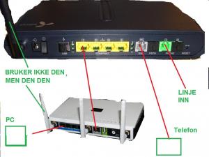

Megabump men sliter med litt av det samme og ser ikke nødvendigheter i en ny tråd.
Er det noen mulighet å deaktivere router delen på speedtouchen?
Jeg sliter noe jævlig med Modern Warfare 2 da jeg bare får kontakt med 2 av 7-8 kompiser. Så skal vi spille sammen kan jeg bare bli med om en av de to er med. Ser forsåvidt ut som jeg sliter med å finne noen som helst lobbyer til tider.
Modern Warfare 2 sier jeg må åpne port 28960-29000 men det fungerer naturlig vis ikke. Jeg har også lest en plass at det er en bug i routeren som gjør at den ikke kan åpne porter av høyere nummer.
Dersom du har en ruter bak som tar seg av nett-oppkoblingen skulle ikke det være så stort problem å sette modemet i brigde. Fant en oppskrift på det her: http://itpro.no/supportforum/index.php?showtopic=67991
Kikka på Telenor sine hjemmesider, de har oppskrift for bridge-oppsett av de fleste ruterne dems, men ikke 780 WLT merkelig nok. :mad:
Forøvrig ligger det en oppskrift der for hvordan åpne porter på modemet under Telenor - hjelp og kundeservice.
Om det er til noen hjelp.
Jeg har i det minste fått det opp å gå nå.
- Deaktiverte DHCP og det meste annet jeg kunne finne på Telenor Speedtouch routeren (fantes forsåvidt ikke mye å skru av), inkludert WLAN.
- TP kabel fra Speedtouch LAN 1 port -> D-Link WAN port.
- D-Link fikk følgende instillinger under manual internet connection setup:
Static IP: 10.0.0.1
Subnet Mask: 255.255.255.0
Gateway: 10.0.0.138
Primary DNS Server: 10.0.0.138 (usikker på om jeg trenger både Gateway og DNS, men det funker jo)
ellers var det ikke annet enn WLAN jeg trengte å endre på.
Nå virker det mer eller mindre slik det gjorde før jeg kom med D-Link ruteren, om jeg ser bort ifra at den oppleves litt raskere og gir bedre signal til fleste pcene.
Vet ikke om problemet med Modern Warfare 2 endret seg noe som helst, det viser fremdeles som Strict NAT på min PC. Jeg testet hos lillebroren min og der fikk Jeg NAT Open. :hmm:
