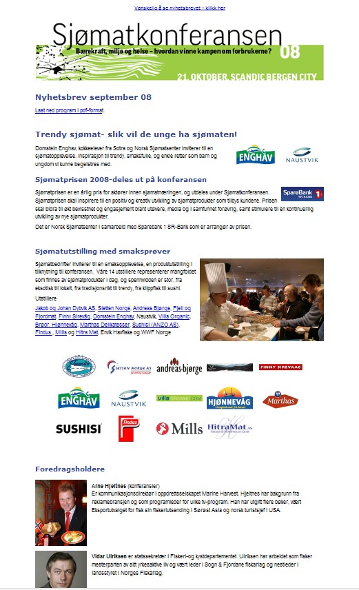

Legger ved en skjermdump av deler av et nyhetsbrev i GMail, som jeg er relativt fornøyd med.

Ikke dårlig i GMail det der, Bolson. Layouten min er forresten rock solid i GMail, så det er bare lenkene og en paragraf som har bakgrunner som blir ubrukelige i GMail. Har ikke fått testet i noe Microsoft-basert ennå — i Mail.app og Thunderbird vises e-posten helt uten problemer.
RoundCube Webmail, det nye systemet vårt, viser det også perfekt.
