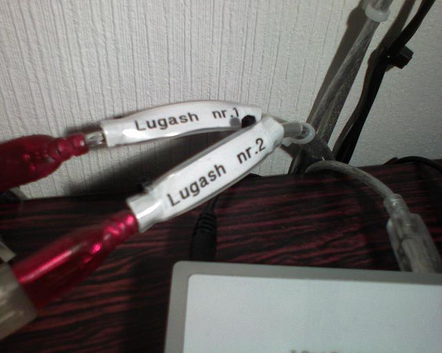

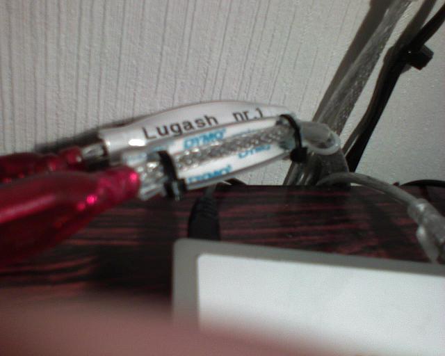

razer Skrevet 21. januar 2008 Skrevet 21. januar 2008 Dymo med merkestrømpe! Liten plasthylse du skyver dymolappen inn i, og stripser til kabelen, enkelt og greit ;-) END ^_^

Alfapus Skrevet 21. januar 2008 Skrevet 21. januar 2008 Var nettopp en tråd om dette på hwb.no, https://www.diskusjon.no/index.php?showtopic=895047 Dymo ja... 2 strips for å feste merkelappen? Tar vel dobbelt så lang tid da http://www.hellermanntyton.no/produkter/cl...UCTID=525-13703 Lurer på om elnummeret er 13 449 31. Det sitter godt i alle fall. Det hender jeg fester med bare en strips, men da har jeg kappa til strømpa fra rull og lagd hull igjenom både strømpe og merkelapp med en tang noen skaffa til meg. Egentlig kunne jeg tenke meg en plain strips med "etikett felt". Må da finnes? Det finnes, jeg har ikke sett det annet enn i katalogen, med elnummer 1345124 f.eks. (http://weblink.solarnorge.no/sgs/weblink/Search/ArticleSearch.aspx)
