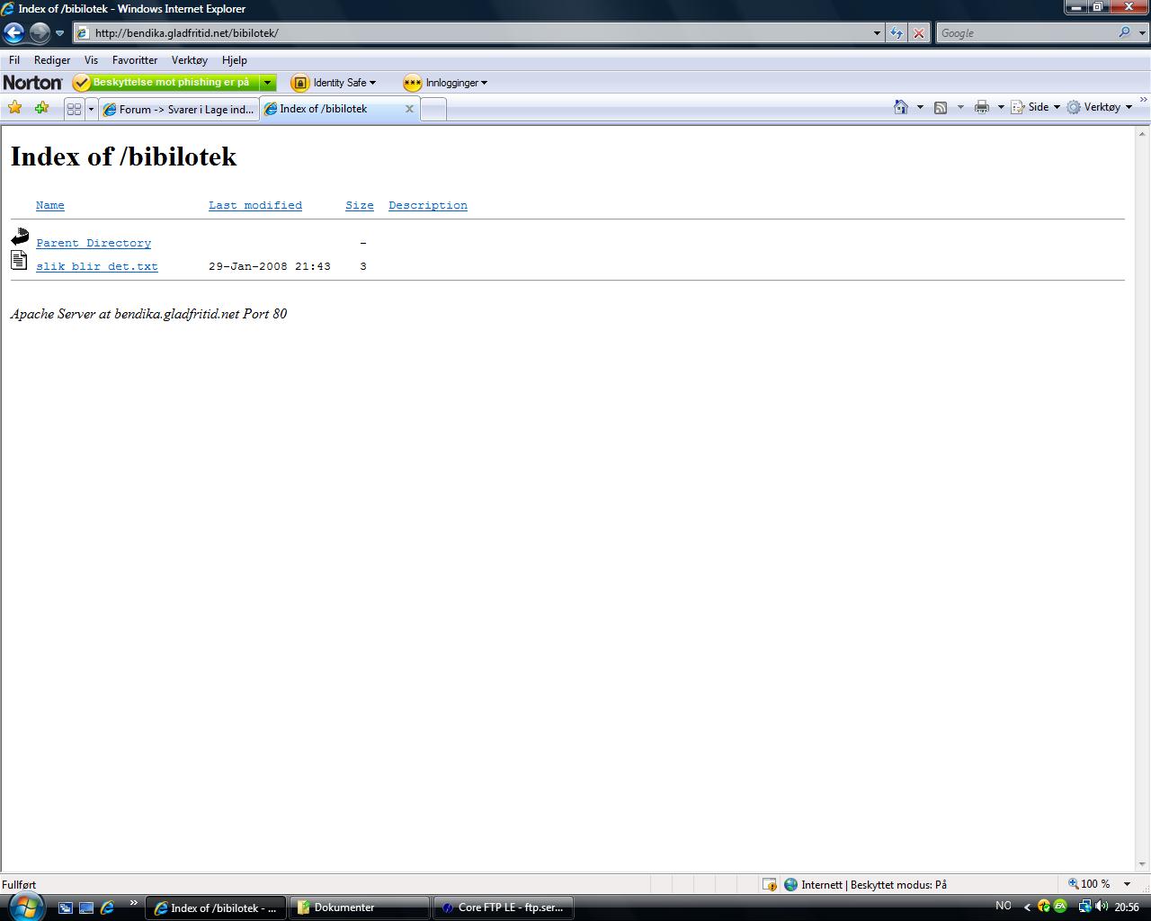

Jeg vil gjerne lage en slik Index of side hvor jeg enkelt kan legge ut filer og hvor det kommer opp filnavn, filtype, størrelse og data addet. Noen som kan fortelle meg hvordan jeg lager det?
Om serveren kjører Apache kan du bruket .htaccess, men da får du vel bare innholdet av alt i mappen.
Enable Directory Browsing
This is the option that allows the contents of a directory to be displayed in the browser when the directory does not contain an index page.
For example, if you make an http call to a directory such as http://yourdomain.com/images/, it would list all the images in that directory without the need for an html page with links.
If you require this option on specific directories it is still available. You can reactivate it by adding the following line to your .htaccess file:
Options +Indexes
Once this is added, the directory will fully index again. (Note: Coversely “Options -Indexes” will prevent directory browsing.)
Ellers har jeg et PHP script som Loathsome her på forumet har skrevet, som gjør det samme i PHP:
<?php
$open = opendir("."); // Åpner spesifisert mappe
while(false !== ($read = readdir($open))) // Looper igjennom
print("<a href='$read'>$read</a><br />"); // Printer ut
For å hente ut filstørrelse kan du bruke (filesize).
For å finne filtype må du bruke explode med et punktum som verdi, og dermed hente ut det siste i navnet. Altså explode på filnavn.jpg vil gi filnavn og jpg i et array.
For å sjekke når filen ble opprettet er det nærmeste du kommer å bruke filectime
Om du gjør det på denne måten kan du bare dumpe alt opp i den mappen du velger i PHP-koden, og så havner det automatisk i listen.

Huffda, hvor mange år siden er det siden jeg skrev den kodesnutten der da, Matsemann? ;) Kan gjøres betydelig enklere og raskere ved å f. eks bruke "glob ()"
<?php
$glob = glob('*');
foreach($glob as $out){
  // $collect fungerer her som cache, for å spare ressurser
  $collect .= '<li><a href="'.$out.'">'.$out.'</a></li>';
echo '<ul>'.$collect.'</ul>';
Endret av loathsome
Dette er veldig enkelt:
Bruk f. eks. SmartFTP (ett eller annet ftp-program) og dra filene du vil ha inn til servern. Du må ikke lage en index side, eller noen andre filer med navnet index. Du kan også legge mapper, men du må heller ikke i disse mappene legge til filer med navnet "index". Se bilde.

Niks, chberge går i klassen min og viste meg tråden ;) Siden hostes forresten av meg, og jeg kan opplyse om at det er fullt mulig å aktivere det selv via en .htaccess-fil.
