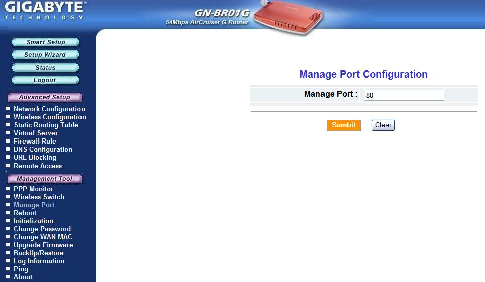

BobCore Skrevet 15. januar 2008 Forfatter Skrevet 15. januar 2008 (endret) Den heter Jensen Air:Link 83300 Utility Version: 1.3.2.1 Har prøvd mens alle PC'ene er slått av også ja, ingen bedring. Mens nå funker ingen web-sider, MSN eller annet. Men koblet seg opp på nett/ruter. Prøver å pinge internettsider, ingen respons. Restartet modem og ruter, men null hjelp der heller. Kan det være noen IP problemer? Vet det kan ta 24-timer før en IP fornyes, må PC eller ruter være av i 24 timer da? Eneste portkonfigurasjonen jeg ser på ruteren heter Manage Port. Og den står nå på 80. Bilde av ruter konfigurasjon er lagt til. Endret 15. januar 2008 av BobCore

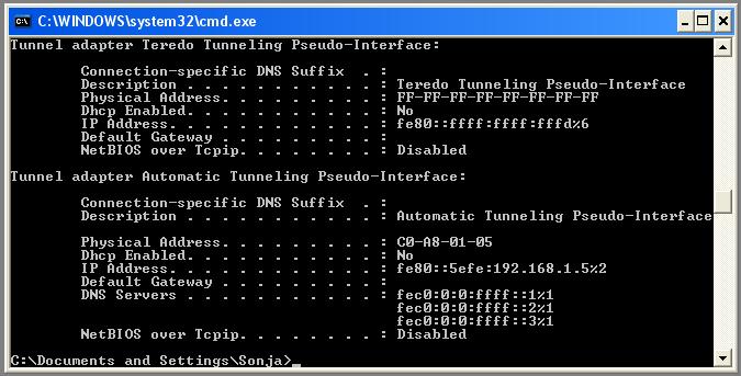

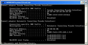

BobCore Skrevet 21. januar 2008 Forfatter Skrevet 21. januar 2008 Hmmm.. Skjonner ingenting naa. Kommer ikke paa nett paa min bruker, men lagde en til. Denne kommer paa nett (alt likt). Kjorer IPconfig /all og faar opp vedlagt bilde. Dette er ikke normalt og jeg har aldri sett det slik for. Hva skjer... Faar ikke opp gateway DNS adr paa den stasjonere, saa vet ikke om det er likt jeg.
