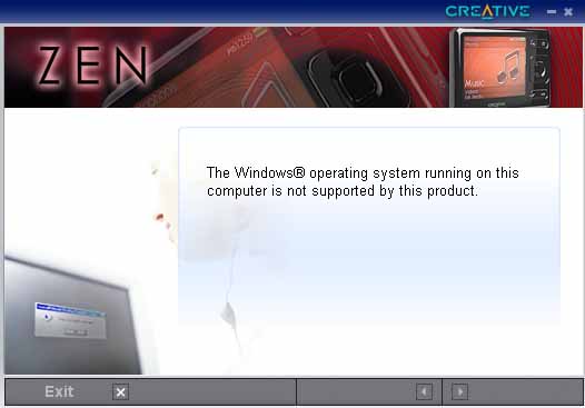

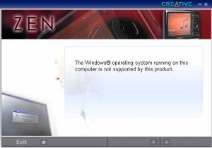

Jeg kjører Win XP x64 og får opp følgende når jeg forsøker å kjøre installasjonen:
Jeg har vista 64 bit og det fungerer veldig bra. Aldri problemer hverken oppdateringer, konvertering eller synkronisering osv. Har du testet compatibility mode med eks. XP SP2? Har aldri testet 64bit versjonen av XP, men trodde den skulle fungere rimelig likt som Vista x64, med tanke på kompatibilitet.
Har du evt. prøvd og installere vista x64 versjonen? Jeg kjører selv det som fulgte med CD-en, men jeg ser det også er egne vista versjoner ute.
