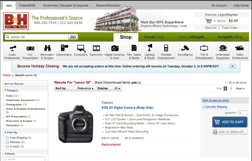

Nautica Skrevet 3. oktober 2012 Skrevet 3. oktober 2012 (endret) Bestilte denne i dag. Neida Er vist en glipp fra BH, eller en som har lekt seg litt i CS. Edit: er vist kommet en ny versjon av LR "nedlasting 4.2" Endret 3. oktober 2012 av Nautica

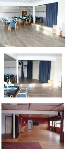

Simen1 Skrevet 4. oktober 2012 Skrevet 4. oktober 2012 Er det noen sjanse i havet for å overtale dem til å plassere scenelyset litt bedre? Det er jo en fordel uansett, filming eller ei. Hvis du har et bilde av selve scenen gjør det det forøvrig lettere å komme med tips til lyssetting. Jeg tenker jeg bare slår av de destruktive spotene og setter opp noen andre lamper på egenhånd. Jeg kan godt låne noen blitser med softbokser fra et fotostudio og bruke innstillingslyset som videolys. Eventuelt bruke halogen arbeidslampe + en diger diffuserskjerm. Her er et bilde av scenen: Hva lyd angår formoder (håper) jeg at de gir ungene mikrofoner, og i så fall er det jo bare å koble en lydopptaker på miksepulten, samt plassere en omnidireksjonell mikrofon et sted i salen hvor den kan fange opp applaus, hvilket du kan mikse sammen i ettertid. Jeg tenkte jeg skulle koble en håndmic til kameraet siden jeg ikke har peiling på synkronisering av lyd med bilde eller noe sånt. Flere mic-er, miksepult osv høres litt overkill ut. Det er ikke på noen nasjonal scene akkurat. Jeg kan nevne at fjordårets filming ble utført av en foreldre med håndholdt kompaktkamera så lista ligger ikke akkurat høyt. Jeg ville definitivt prøvd å låne et kamera eller to til så du kunne hatt et med normal midt på et sted, ett med vidvinkel nær scenekanten og ett med tele som du kan flytte litt rundt og filme nærbilder av aktørene med -- en stillestående kameraposisjon kan bli dørgende kjedelig med mindre du er Andrei Tarkovsky. Hvis det er uaktuelt med flere kameraer er nok det beste å bruke normal. Jeg tenkte jeg skulle filme med Pentax K-5 siden jeg har god optikk til den. Kan alltids få lånt meg en til så jeg kan lage overganger mellom de to kameraene og få to lydinnganger.
