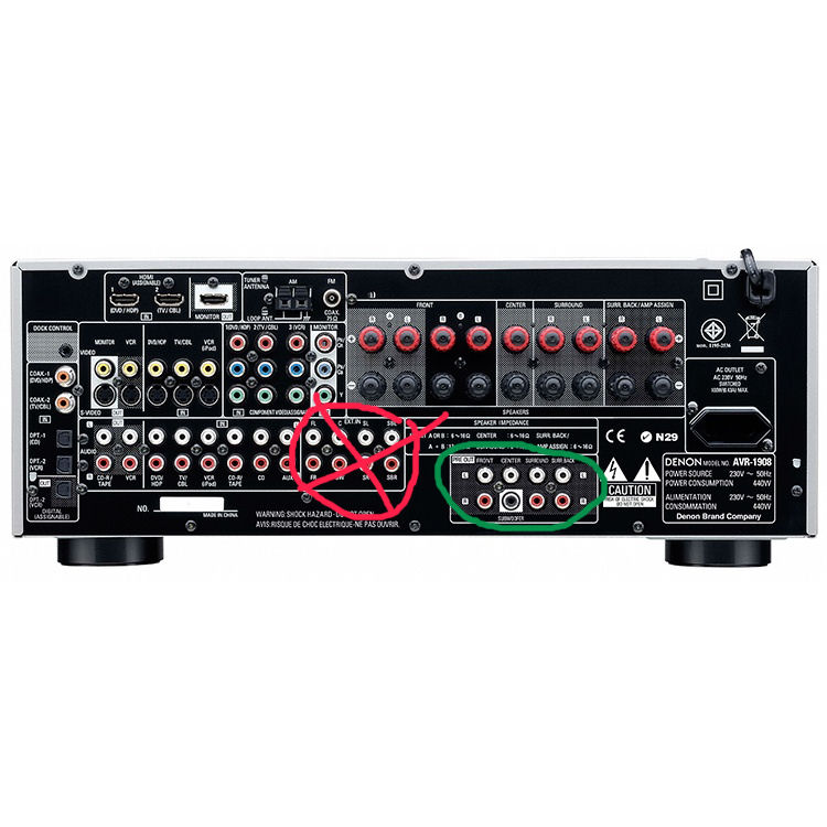

AndersT2 Skrevet 28. februar 2008 Skrevet 28. februar 2008 (endret) Subwooferen kan også stilles på enkelte recievere. Mulig den er dempet der. Hvis ikke var ikke den kalibreringen særlig bra. Det er jo ikke meningen at den skal bli så mye svakere. De fleste av disse automatiske kalibreringene sliter med sub innstillinger. Det har hjulpet mye på de nyeste generasjonene. Du har vel koplet suben til Pre-out, og ikke inn? Mange som gjør den feilen. EDIT: La til bilde. Grønn er hvor den skal koples inn, rød er hvor den ikke skal inn. Endret 28. februar 2008 av AndersT2
