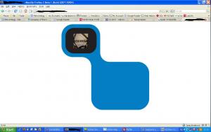

Hei, driver og lager en side i Dreamweaver CS3. Dette er min første side jeg lager fra bunnen av (ikke ferdig side som fylles ut). Jeg er helt nybegynner og kan praktisk talt ingenting på dette området. Jeg har en bakgrunn som jeg har klart å få i midten av skjermen uansett størrelse på skjermen, denne består av på en måte av to kvadrater (se bildet).
Det jeg vil få til er: nederste kvadrat (1) skal ha ikoner i seg (2) når jeg flytter musa over dem skal det komme opp et bilde i det øverste kvadratet (3), og hvis jeg klikker på ikonet skal det åpne en link.

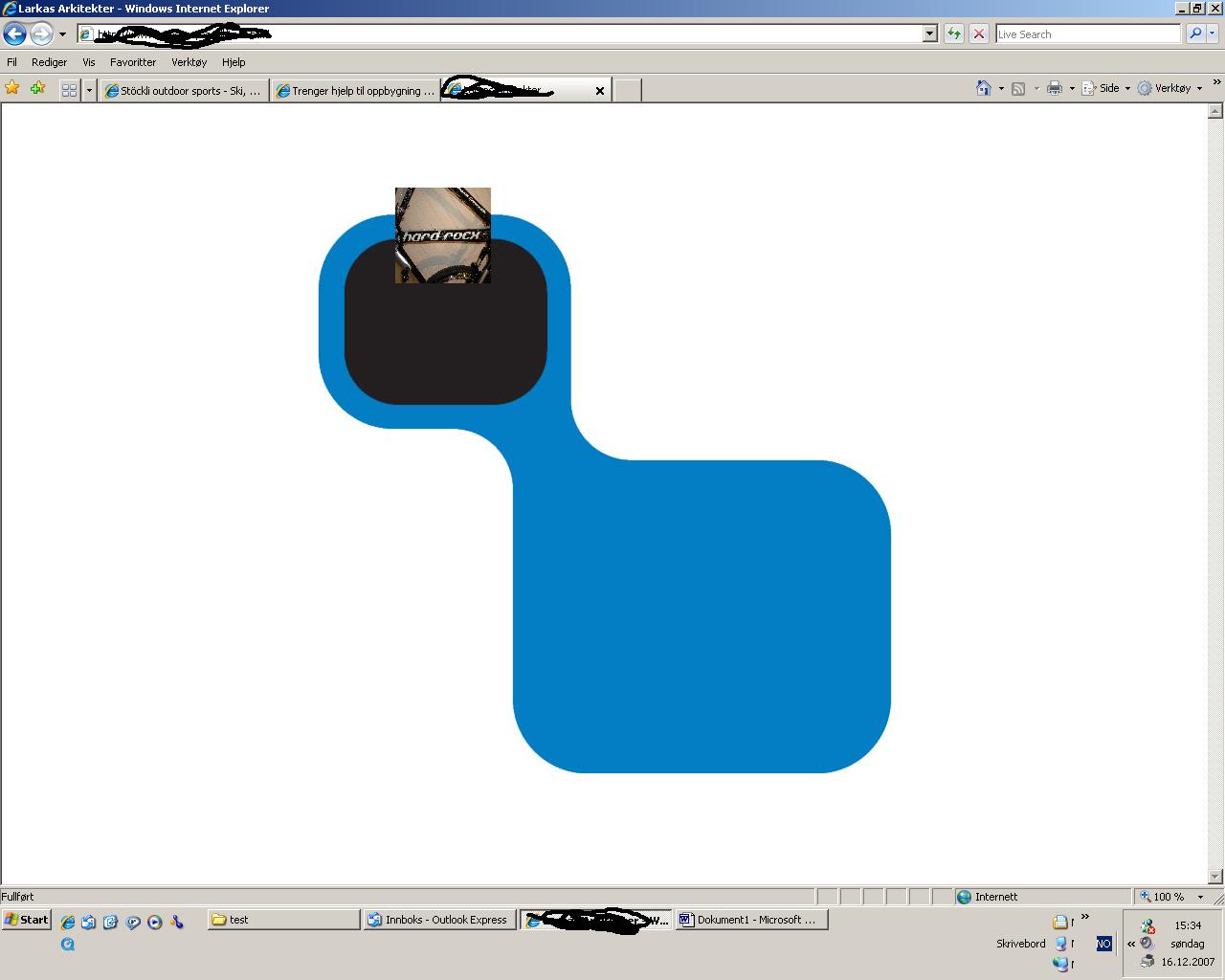

Jeg har fått til å plassere innhold der jeg vil i midten (loddrett), men ikke riktig høyde (vannrett). Altså det er riktig på min 17" laptop skjerm men ikke på den stasjonære, der er alt sammen litt for høyt i forhold til bakgrunnen som er midt på. Foreløpig har jeg plassert innhold ved hjelp av "layout table(s)" (skal se om jeg får postet koden i løpet av dagen), men jeg vet ikke om det er riktig måte å gjøre det på.

Post skjermdump fra begge maskinene så vi kan se forskjellen. Beste er om du uploader det du har laget så langt til en webside så vi kan surfe på siden selv.
Og du må nok inn i koden. Websider "leses" forskjellige fra browser til browser og du må ALDRI bygge siden etter en skjerm som du har. Folk sitter på alt fra 12 tommere til 30 tommere og da må du ta høyde for noen kjøreregler. Din skjerm er ikke "standarden" du må bygge rundt. Og igjen for å få til dette må du nok jobbe litt i koden.
Jeg jobber selv i DW og bruker split view funksjonen. Da har jeg WYSIWYG under og så ser jeg koden over. Så bytter jeg frem og tilbake mellom dem.
Men det du kan sjekke ut på nette med engang er CSS tutorials. CSS er metoden du bruker for å plassere og style innholdet. Det ligger noen fine tutorials hos adobe for nybegynnere i DW og CSS. Google rundt etter dem og se på de.

skjermdump pc 1 (laptopen)
pc 2 (stasjonær)
http://home.no/hernil/
er ikke mye foreløpig, men dere ser vel hvordan jeg har plassert innholdet der.
