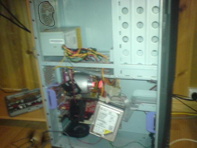

post-31133-1195652432_thumb.jpg Tenkte og sette en vifte der oppe som er markert ved bilde,lurt?

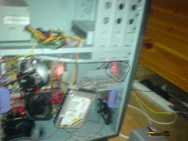

post-31133-1195652567_thumb.jpg ser dere der det er markert?der skal harddisk boksen stå,burde jeg sett vifte bak hardisken som drar varm luft ut eller burte jeg sette den sån at den kjøler hardisken?
eller bare sette vifta under eller over hardisken?hvor er best og sette den over eller under hardisken vis det er best?
Har du skuffen til harddisken? hva med å rydde opp litt i kabinettet forså å plassere viftene litt strategiskt?
Har skuffe ja,tok bilder i går da jeg fixa litt....
men hva syns du om plasseringa jeg tenkte på?
Plasseringen er i for seg grei nok, men jeg mener det bare er tull å ha så sinnsykt mange vifter i PC-en. Jeg har midi versjonen av samme kabinettet og så mange vifter er bare overkill. Dropp i alle fall den som du tenker å ha i toppen over PSU, jeg mener den bare blir overflødig. Hva med vannkjøling?

Harddisk vifta bør trekke luft ut sånn at du ikke blåser den varme lufta fra harddisken(e) bort på CPU'en din. Kjøle messig blir det det samme for harddisken(e)... Den vifta sammen med den du setter over poweret er de du bør satse på i første omgang. Prøv deg i så fall litt frem etter at de to er på plass.... Husk at romtemperaturen har noe å si også da. All verdens vifter hjelper lite hvis det er knall varmt i rommet boksen står i...

vifta jeg skal sette på hardisken.hvilken vei,skal jeg sette den foran hardisken der jeg sette inn strøm til den,eller bak,sån at vifta drar varmen ut
