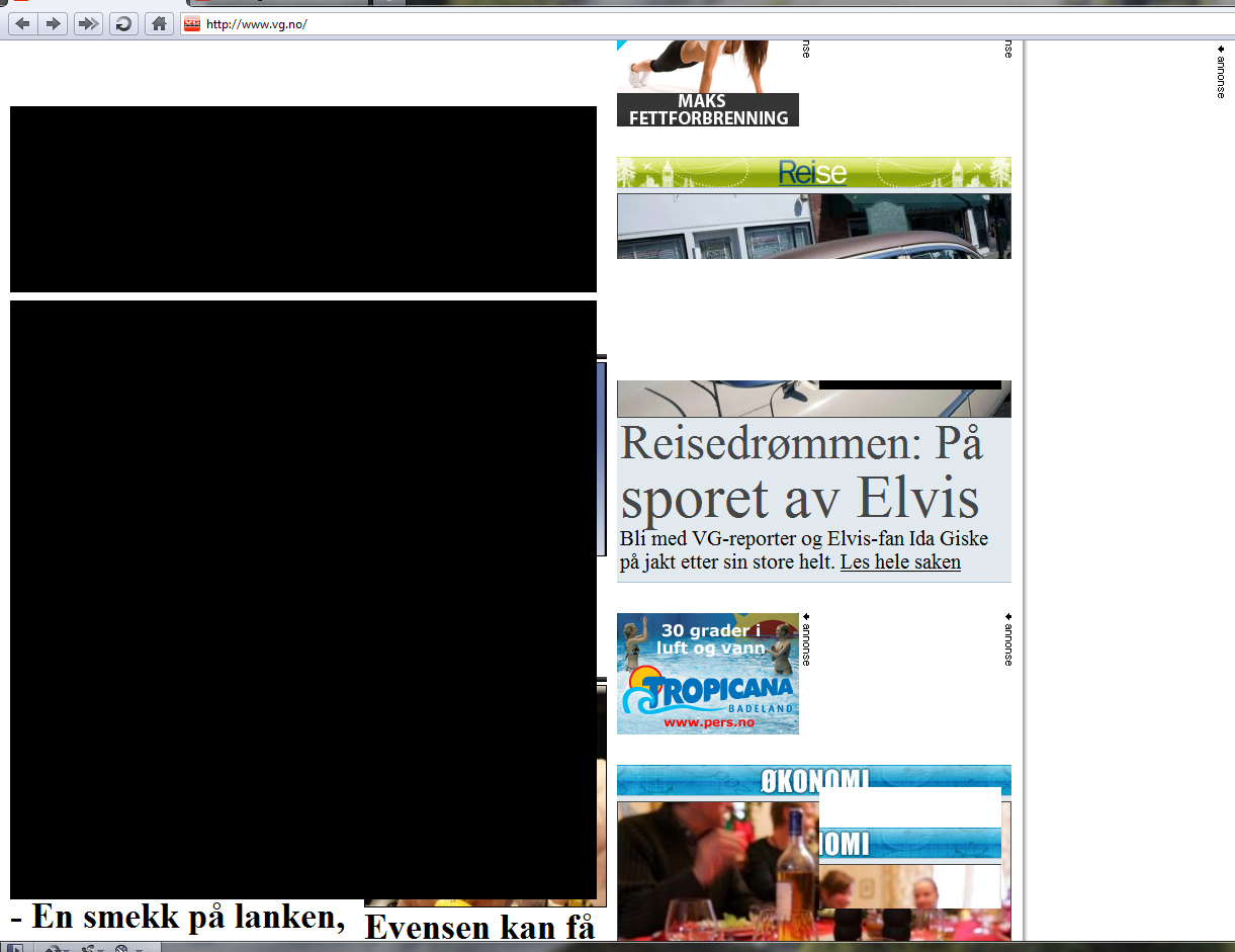

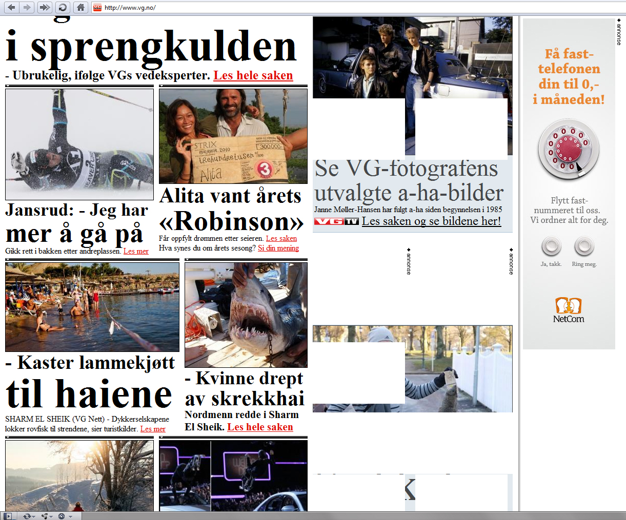

Nå slettet jeg alle innstillinger jeg har gjort i Opera siden i går. Nå fikk jeg opp igjen den høyre spalten på vg.no, men de hvite boksene dukker også opp igjen.
Eksempel:
Man ser jo NetCom reklamen på siden der, så all reklame forsvinner jo ikke. Det eneste vi kan slå sikkert fast er at det var for enkelt å skylde på Norton. Det må være noe med Opera. Men nå er tålmodigheten snart over, men det nytter vel ikke å spørre om råd til en annen nettleser i denne tråden?

Tror de hvite feltene har med flash å gjøre.

Se der ja. Ser faktisk bedre ut etter at jeg gjorde dette. Etter å ha scrollet meg ganske langt ned på siden, kommer imidlertid et langt hvitt felt. Men det ser ut til å være fordi det ikke er noe der i utgangspunktet.

Men ut fra bildene dine virker det som du hadde skrudd på "fit to width". Klikk på knappen til høyre på statusbaren nederst og sørg for at den er skrudd av.
