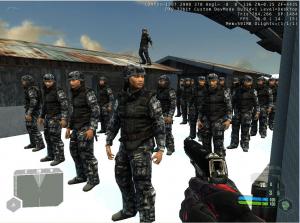

How to make fiender:
På rollupbaren (den til høyre) så velger du -Archtype entites.
Velg så -Asian_new
Så velger du ønsket karakter, ikke alle fungerer, bare gå igjennom til du finner en som fungerer
(light-pistol fungerer ihvertfall)

Bare fortell meg kort, hvordan setter man opp fiender?
Gå på asian_new (hvis du ikke har det så går du på view>database view>open>asian_new.xml.) som ligger i Archetype entity. Så går du på leader/camp>light rifle. De fleste andre npc'er funker ikke fordi de ikke er i demoen. Du må gå på AI>Generate all Navigations for å få dem til å skyte på deg osv.

jeg finner ikke det greiene for at dem skal skyte på meg men :(
- Klikk øverst på menyen der hvor det står AI - velg så Generate all navigation. Skal si det flyr bly rundt øra da ja.
fant det nå, tusen takk :D
