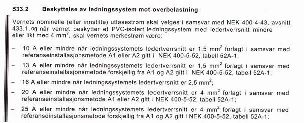

Fast belastet? Nå er det nok snart, kommer det et strømtrekk på over 10A og opptil 16A SKAAAAAL du bruke 2.5mm2 fast last eller ikke... En stikkontakt er testet til å tåle 16A og mer enn det skal det ikke trekkes
Rett fra Nek 400 533.2
10A- 1,5mm2 skjult anlegg
13A- 1,5mm2 åpent anlegg (forlagt utenpå vegg)
16A- 2,5mm2 skjult anlegg
16A- 2,5mm2 åpent anlegg
20A- 4,0mm2 skjult anlegg
25A- 4,0mm2 åpent anlegg
Så og sikre en 1.5mm2 kabel med 16A er ikke lov etter norske forskrifter.
Dette uansett hva du skal belaste kursen med.
1,5mm2 PVC isolert kabel skal i teorien klare 19,5A på Åpent anlegg men etter en norsk forskrift skal ikke en 1,5mm2 kabel føre mer en 13A. Hva du velger og gjøre er opp til deg men skal du ha det lovlig etter boka så må du holde deg til et 13A værn

Også glemmer vi unntakene.
Ved feil på en fast belastning så belastes ikke kursen med litt mere en f.eks. 10A, da smeller det i kortslutning tvert eller jordfeil.
Det som er viktig er at 16A sikringen løser ut på de kortslutningsstrømmene som genereres på det aktuelle 1,5mm2 strekket.

Hvorfor skulle man gjøre noe som helst med dette? 1.5mm2 på 10A og 2.5mm2 på 16A og gi svarte f... i alt annet.... Det er en grunn til at man har satt disse standardene. Det er som en kursholder jeg var med på sa: "NEK'en er en norm - ên måte å gjøre det på. Men du skal ha en jævla god grunn til å gjøre noe annet som strider imot den sålenge det ikke forbedrer det som står der"
Og jeg skjønner ikke at folk fortsatt gnager på dette (er klar over at jeg er den som gnager nå men dette irriterte meg litt til slutt)...
les 433.3
står det fantastisk klart at det er lov.

En stikkontakt kurs er på 16A for da kan du koble til alt du måtte ønske opptil et strømtrekk på 16A, dette er 2.5mm2 godkjent for så derfor brukes det til de.
På en lampekurs har du som regel ikke nok lamper som gjør at du trekker over 10A så derfor kan du bruke 1.5mm2 som er "noe" billigere (tror jeg, hehe).
Lamper er en fast last som er enkle å beregne (10lamper som lyser 30W hver blir 300W da har jeg ca 1900W igjen å gå på) Feilen mange elektrikere gjør er at når de legger opp brytning på en stikkontakt som er beregnet for lys over et vindu kobler de denne inn på lyskursen. Dette er da feil siden det er en stikkontakt og du vet aldri om det er lys eller en 3000W's varmeovn de plugger inn... "poff og de ble mørkt" ihvertfall greit der ikke er skrusikringer da...
Hei!
Dette er ikke feil dersom kunden har beskrevet det slik og det lages en risikovurdering på det, og det skrives på
samsvarserklæringen. Kunden får også instrukser om bruken av punktet. Disse stikkontaktene merker jeg alltid styrt over bryter, så da er den grei.
De elektrikerne som legger opp 2x1,5 nå i 2008 burde ikke vært det.
13 A er ikke lov og legge opp lenger.
