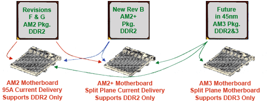

jij1984: Prosessorer med 45nm og sokkel AM3 blir sannsynligvis kompatible med både sokkel AM2 og AM2+.

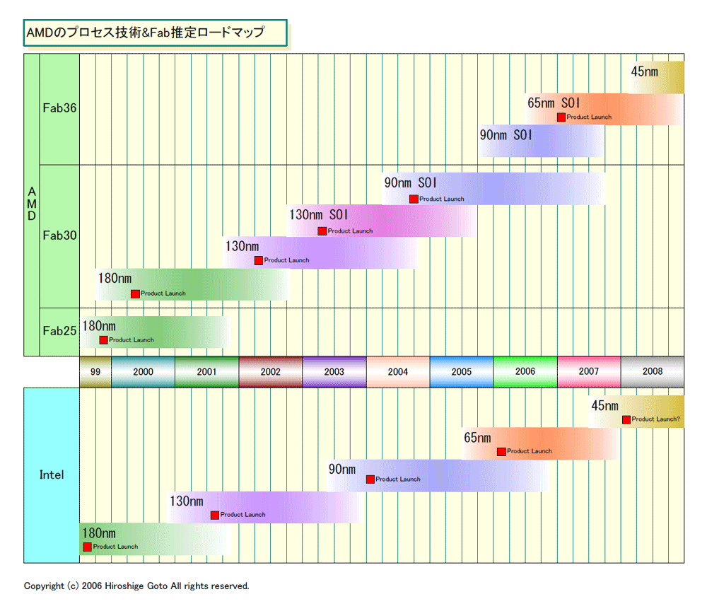

Veikart for krymping:

65nm produksjonen (masseproduksjonen) startet for et helt år siden. Det er altså et gap på ca 1,5 år mellom AMDs 65nm og 45nm produksjon. Å fortsette på 90nm hele denne tida ville kostet AMD betydelige summer i produksjonskostnader og begrenset leveringskapasitet. Å følge med på krympingen er bare en naturlig utvikling i den bransjen. Det høres kanskje fristende ut å droppe et steg i utviklinga men det er faktisk et viktig byggetrinn for å utvide kunnskap og optimaliseringer for neste trinn. Hvis AMD hadde gått direkte fra 90nm til 45nm ville de ikke bare tapt mye salg i 65nm-perioden men også mistet verdifull kunnskap og endt opp med dårligere 45nm-prosessorer.
