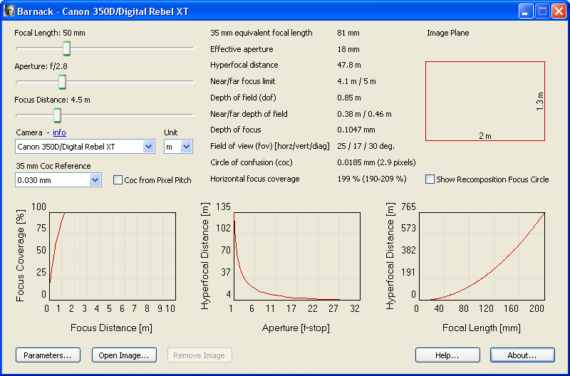

Jeg har brukt utsnitt 1 m x 1,6 m og samme program som deg. En kontroll mot en av dine verdier viser at jeg får et annet resultat.
50/2,8 utsnitt 2 x 1,3:
Det gir 0,85 m mens du får 0,60.

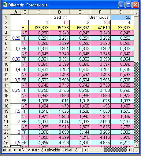

Kontroll med regnearket til Bikeridr(http://home.no.net/bikeridr/):
FF-NF ved 4,5 m fokusavstand og 50/2,8 blir: 4,975-4,115=0,86
Dette stemmer med min bruk av Barnack, og jeg kan ikke se at jeg har gjort feil her.
