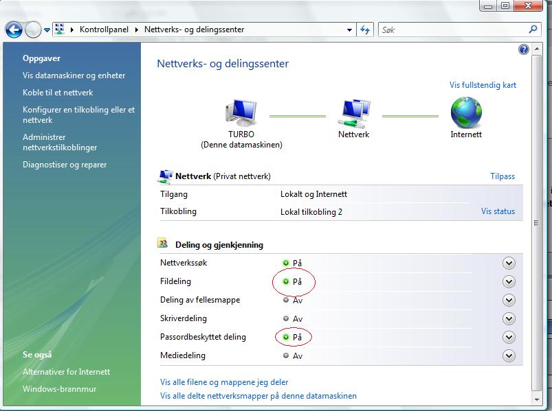

trrunde Skrevet 4. oktober 2007 Skrevet 4. oktober 2007 (endret) prøver du å komme inn på en vista maskin? i såfall må du aktivere fildeling gjøres i nettverks og delingssenter. Endret 4. oktober 2007 av trrunde
Fitttjuven Skrevet 4. oktober 2007 Forfatter Skrevet 4. oktober 2007 prøver du å komme inn på en vista maskin? i såfall må du aktivere fildeling gjøres i nettverks og delingssenter. 9631864[/snapback] Dette har jeg gjort. Funker ikke.. Verken til maskina med xp eller til vista maskina. Rart det skal være så jæv.. mye pes med å få dette til..
