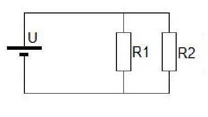

Hei. Eg går elektrofag vg1, og kunne trengt litt hjelp med denne oppgåva. Har glømt halvveis korleis dette med parallellkobling var.. Det var då straumen som delte seg, og i serie var det spenningsfall og noko sånt. Men denne oppgåva skal vere ferdig til i morgon, har greidd den andre med seriekobling. Har berre denne igjen, så nokon som gidder å hjelpe meg litt her eller?
Her er oppgåva:
Oppgåve 2
Spesifikasjonar:
R1 = 1,2KΩ
R2 = 2,7KΩ
U = 9V
a) Rekn ut den totale motstanden i krinsen
b) Rekn ut den totale straumen i krinsen
c) Rekn ut delstraumane
d) Rekn ut effekten over kvar motstand
e) Rekn ut den totale effekten over motstandane
Håper på svar
Takk:]

a) 1/(1/r1 + 1/r2) = total R
b) I = U/R(total R altså)
c) Ir1 = 9/1.2 ir2 = 9/2.7
d) p = u * i, Bruk i fra svaret over og 9v.
e) Pt = It * 9
Håper dette sa deg noe. :wee:

hmm.. kva er 1? :p forsto ikkje heilt den første der. Blir ikkje berre så enkelt som R1+R2=Rtotal då?

Jeg ville ha sagt at formelen på a blir.
Rt=R1*R2/R1+R2.
Slik at det blir på din oppgave: Rt=1200*2700/1200+2700=3240000/3900=830,76.

Du kan ligge de sammen når de er i serie, er de koblet slik som du viser må du nok bruke en annen formel.
1 (tallet 1 altså, delt på det du får når du regner ut -> ) 1 (også tallet 1) delt på r1, + 1 (også tallet 1) delt på r2. Del en på summen av det du får.
e) Pt = It * 9
Altså:
a) Rtot=(R1*R2)/(R1+R2) = (1200*2700)/(1200+2700) = 830.7692308 ohm
b) I = U/R = 9v/830.769ohm =0.0108A = 10.8mA ??
c) IR1 = 9v/1200 = 0.0075A = 7.5mA
IR2 = 9v/2700 = 0.003333A = 3.33mA
d) P = U*I = 9v*0.0075A = 0.0675W ? korleis eg skriver effekten over R1 då? blir det PR1=0.0675W? aldri hørt om det før, så kanskje eg berre skriver "effekten over R1 er 0.0675W? litt usikker på det hehe
i alle fall.. så blir det effekten over R2:
P = U*I = 9v*0.003333A = 0.029997W ?
Ptot blir då effekten over R1 + R2 som blir 0.029997W+0.0675W = 0.097497W
e) Ptot = Itot*U (eller 9)? = 0.097497W = 0.010833*9v
Ja det ser ut som om at det går opp i det samme talla når eg legger sammen effektane på begge motstandane eller bruker formelen Ptot = Itot*U :D
Nokon som kan bekrefte at alt dette er riktig? skulle også likt å vite om det går an å skrive PR1 om man skal finne effekten over R1 :hmm:
