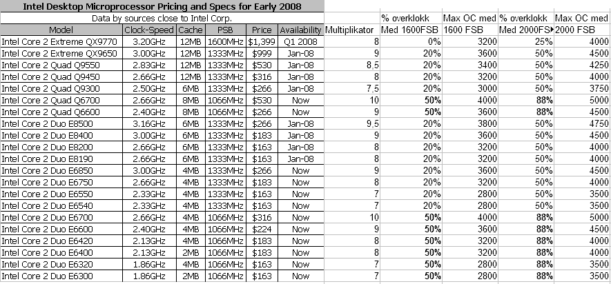

Simen1 Skrevet 14. oktober 2007 Skrevet 14. oktober 2007 I november ventes Intels første desktop-prosessor med 45 nm-teknologi. Det ser ut til at Intel utsetter 45nm-modellene fra november 2007 til januar 2008. Inkludert Core 2 Extreme Q9650: Siden de dropper 1066FSB fullstendig på 45nm så ser det ut til at de nye prosessorene blir en stor skuffelse for overklokkere. Lav multiplikator betyr også at man langt oftere vil møte veggen på grunn av brikkesettet.
leifeinar Skrevet 14. oktober 2007 Skrevet 14. oktober 2007 det var da en SYKE prisforskjeller på Q9550 og Q9650, ufatteli drøyt og betale 470 dollar mere for 170 mhz extra. eller 683 dollar for 333 mhz extra for Q9450. eller om man betaler for multi 9,8,5 eller 8 anngående OC er vel fsb på 450-500 mere eller mindre normalt på HK hos folk som klokker. men klart lav multi er ikke velkommen hos alle. for min egen del syntes jeg E8400, ender på 14-1500 med dollar X 8 regel = norsk pris. er også ganske spennt på hvilken frekvens 45nm kan kjøles passivt. E6600 funker fint på 1,05V hos meg regner med 45nm er hakket bedre på dette (schyte ninja)
el_salvad Skrevet 15. oktober 2007 Skrevet 15. oktober 2007 Det ser ut til at Intel utsetter 45nm-modellene fra november 2007 til januar 2008. Inkludert Core 2 Extreme Q9650: Siden de dropper 1066FSB fullstendig på 45nm så ser det ut til at de nye prosessorene blir en stor skuffelse for overklokkere. Lav multiplikator betyr også at man langt oftere vil møte veggen på grunn av brikkesettet. Er vel mange X38 kort som allerede nå har vist til ~600 FSB så det tror jeg ikke blir noe problem. De nye 45nm prosessorene blir garantert de nye overklokkings-monsterene. Q9450 blir nok "sweet-spot" tenker jeg:) FUGGER på xs har pratet mye om det, og han har vel mer erfaring med de en noen av oss, siden han får tilgang til Intel-goder. Er i alle fall den jeg oppgrader til, ettersom planen min var å oppgradere til en billig 45nm quad.
Simen1 Skrevet 15. oktober 2007 Skrevet 15. oktober 2007 Er vel mange X38 kort som allerede nå har vist til ~600 FSB så det tror jeg ikke blir noe problem. Jøss, det viste jeg ikke. Kan du legge ut noen av disse mange linkene til X38-kort som klarer ~600 MHz FSB (~2400 FSB)? Uansett så høres det ut som en dyr affære for oss som overklokker for å få høyere ytelse for en lav pris. X38 Hovedkort fra 1600 kr og prosessor fra ca 2300 kr (for Q9450). Hvis man f.eks har en X3210 overklokket til 3,2GHz med 1600 FSB så koster det nå omtrent 1600 kr for CPU og 800 kr for et P35 hovedkort. Totalt 2400 kr. Hvis man da vurderer Q9450 og X38 hovedkort så er dette prisanslag: X38 hovedkort: Øker max FSB fra 1600 til 2000 men CPU vil trolig slite med å klokke lengre. Pris: ca 1600 kr. Ytelse: Ca null forskjell. Q9450: På grunn av max FSB på rundt 1600 på det gamle hovedkortet vil man kun oppnå ca den samme klokkehastigheten som før: ca 3,2GHz. Pris: ca 2300 kr. Ytelse: Ca et par prosent på grunn av mer L2 cache. X38 hovedkort pluss Q9450: Max FSB øker fra 1600 til 2000 (Jeg tar det med 2400 FSB med en klype salt inntil videre.) Forutsatt at salgsutgaver av Q9450 vil klokke i nærheten av like bra som Engineering samples av Quad Extreme QX9650 så kan man forvente rundt 4,0 GHz med ganske heftig luftkjøling. Pris: ca 3900 kr. Ytelse: ca 25% mer enn på det nåværende systemet. Det er jo sikkert noen som synes 25% er verd 3900 kr. Satser man på DDR3 så må man selvsagt legge ennå mer i budsjettet.

Simen1 Skrevet 15. oktober 2007 Skrevet 15. oktober 2007 Ok, jeg fikk bare inntrykk av at du mente 600MHz FSB var vanlig å oppnå uten alt for mye innsats. Jeg kikket litt i tråden på XS og ser han har tweaket og moddet ganske bra for å klare 603 MHz FSB. Klikk for å se/fjerne innholdet nedenfor test platform. Asus P5E3-Deluxe wifi/ap E6850es E0 @ DI cooling Cellshocks DDR3-1800 876 Asus EN2900XT Koolance 1200w PSU my feelings about x38: 1. chipset more hotter than p35, which means need better cooling on ur NB. 2. need more vNB to achieve 600fsb+ than P35, might be >1.85v 3. ddr3 overclking ability seems a little bit worse than my Asus Blitz Extreme, maybe it's bios issue 'coz it's not finished yet. 4. better inductor/mos than Blitz/Premium, that's a good sign. 5. overclking failure to restart need to be improved. now I need to shutdown my psu and wait until the 5v standby is gone to fire up the system ag. 6. much more ddr3 tweak option. will check if there's any performance gain today. and I'll test with a 500fsb+ Quadcore and 2900xt Crossfire today to see if any improvments. the same E6850 on my blitz = 562fsb max on air and 557fsb benchable. might be the reason of only 2.0v vPLL on blitz. updated some pictures of the mobo. changes: 1) ADP3228 -- VR 2) ICS9LPRS918HKL -- CG 3) (4*mos+1*inductor)*8 and much more better meterial quality
