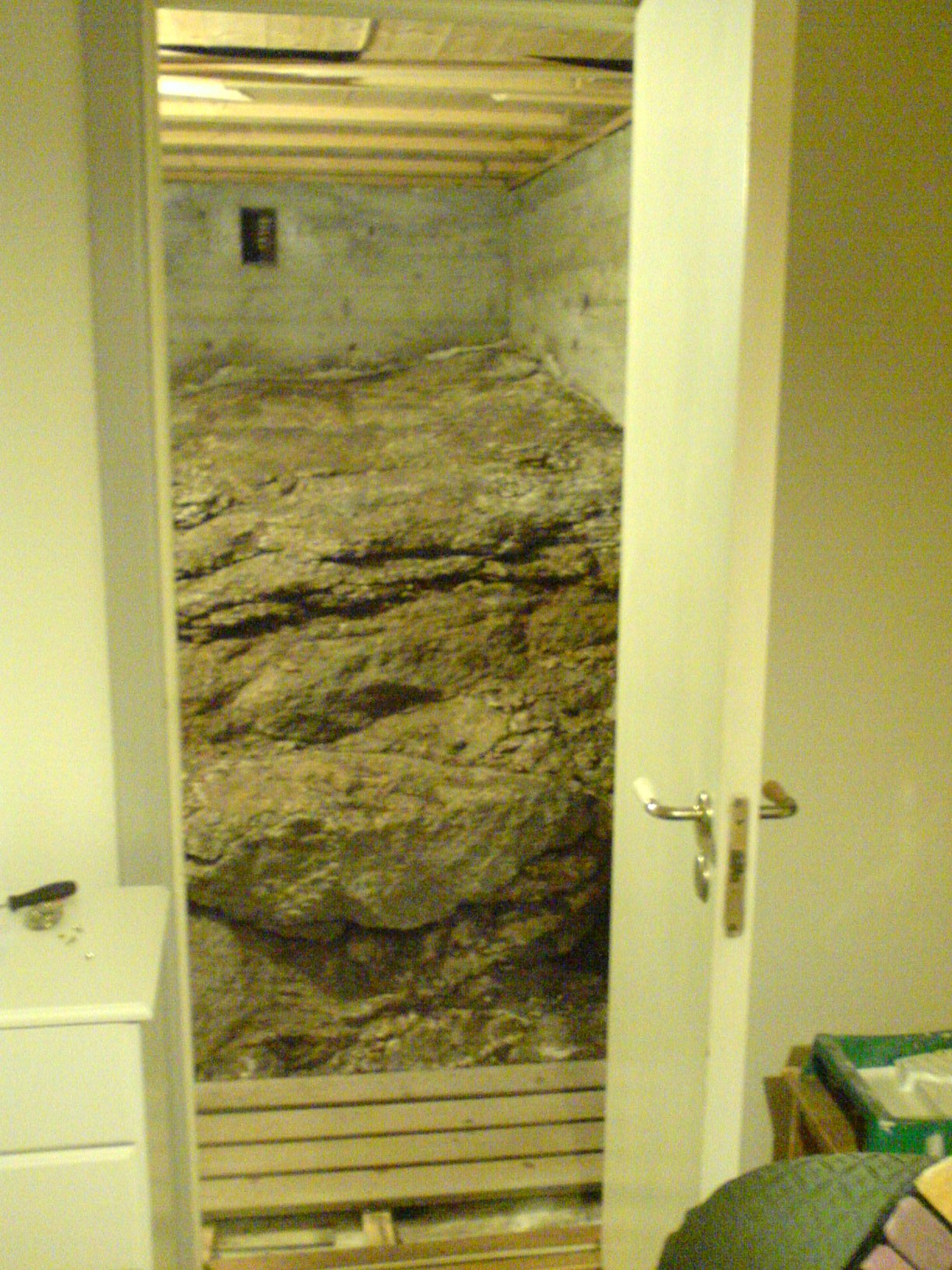

anhhen Skrevet 11. september 2007 Skrevet 11. september 2007 (endret) Jeg har en enebolig der deler av sokkeletasjen er innredet til boligformål/oppholdsrom. Fra boligdelen leder en dør inn til en krypkjeller. I krypkjelleren er det fjell som skråner inn fra 1,5m høyde på veggen og ned til gulvplan. Jeg er plaget av fuktinntrengning i krypkjelleren med tilhørende problemer (skrukketroll, edderkopper og fare for muggsopp). Vannet trenger inn i hele fjellets høyde ettersom fjellet er porøst med mange sprekker. Jeg har et ønske om å fjerne fjellet og støpe ny mur. Noen som vet om jeg kan støpe ny mur innenfra? Dvs fjerne så mye som mulig av fjellet for deretter å støpe ny "indre" grunnmur. (Jeg har et håp om å unngå å måtte støtte opp halve huset for å undergrave og understøpe eksisterende mur). Noen som har erfaring med eller tanker om dette? Endret 12. september 2007 av anhhen

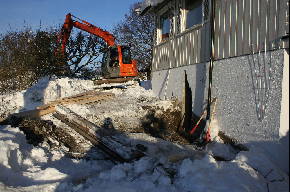

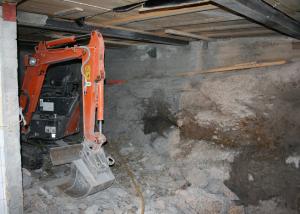

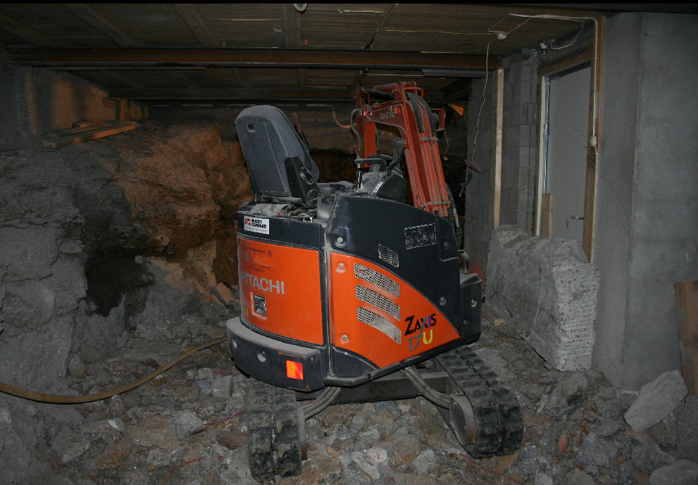

anhhen Skrevet 29. januar 2010 Forfatter Skrevet 29. januar 2010 Da er vi igang. Den 4 januar tok vi hull i grunnmuren. Åpningen er ca 4-4,5 meter bred og 2,5 meter høy.. Såpass må det være for å kunne kjøre gravemaskiner inn i kjelleren .. De har arbeidet seg 8 meter inn i kjelleren nå, i ca 4 meters bredde så det går unna... Ingen skader på øvrige konstruksjoner foreløpig (bank i bordet).. Ungene storkoser seg med 2 stk gravemaskiner, 1 borerigg, 1 minidumper, kompaktlaster og boraggregat parkert i hagen... Både fremdriftsplan og budsjett holder foreløpig... Vi gjør det på "gamlemåten" med kort avstand mellom borehullene og små sprengladninger.. Det ser ut til at de på denne måten arbeider seg raskt fremover og får god arealutnyttelse (dvs kommer tett inntil eksisterende grunnmur). Hele huset bærer selvfølgelig preg av at det bores og sprenges i etasjen under i form av at finkornet støv legger seg i sågodt som hele huset. Har også vært "en smule" gulvkaldt når det var -20*C tidligere i vinter.

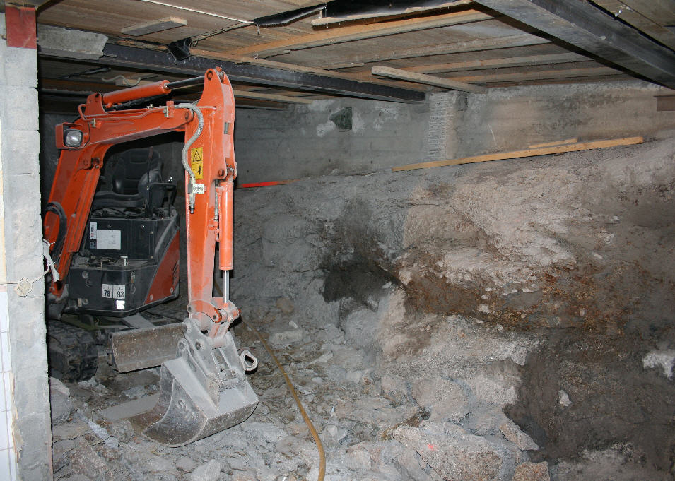

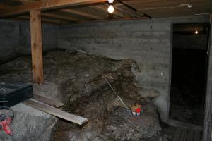

anhhen Skrevet 8. februar 2010 Forfatter Skrevet 8. februar 2010 Legger ved noen bilder av kjelleren som forespurt. Prosjektet går fint fremover. Bildene lyver litt da rommene virker mindre pga dårlig belysning og vanskelig kontrast, samt at de på disse bildene ikke har rensprengt ennå (ei heller gått tett inntil veggene). Svar til de som har lurt på hvorfor man ikke bruker trollkraft; -Svaret er at sprengning går vesentlig raskere (ekspansjonsprosessen med trollkraft tar alt fra "noen timer opp til flere døgn"), samt at vi må under eksisterende gulvnivå. Tipper trollkraft ville blitt mye dyrere også med de mengder det her er snakk om. Prinsippet er jo forsåvidt også det samme da begge deler handler om ekspansjon. Trollkraft er sikkert fint, men er nok egnet i prosjekter av mindre skala.

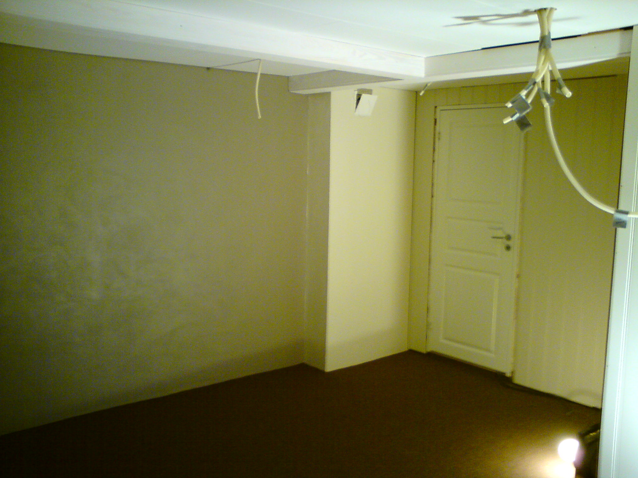

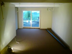

anhhen Skrevet 19. mai 2010 Forfatter Skrevet 19. mai 2010 Legger ved et par nye bilder. (Tatt med mobilkamera så beklager dårlig kvalitet). Prosjektet har gått veldig fint, og egeninnsatsen er godt i gang. -Fikk overlevert det "ferdige produktet" i form av en tradisjonell råkjeller etter påske. Deretter var det bare å finne frem arbeidshanskene.. Har konsentrert meg om å skille av ett rom til kjellerstue i første omgang. Det er også satt av plass til et nytt bad og en bod. H.

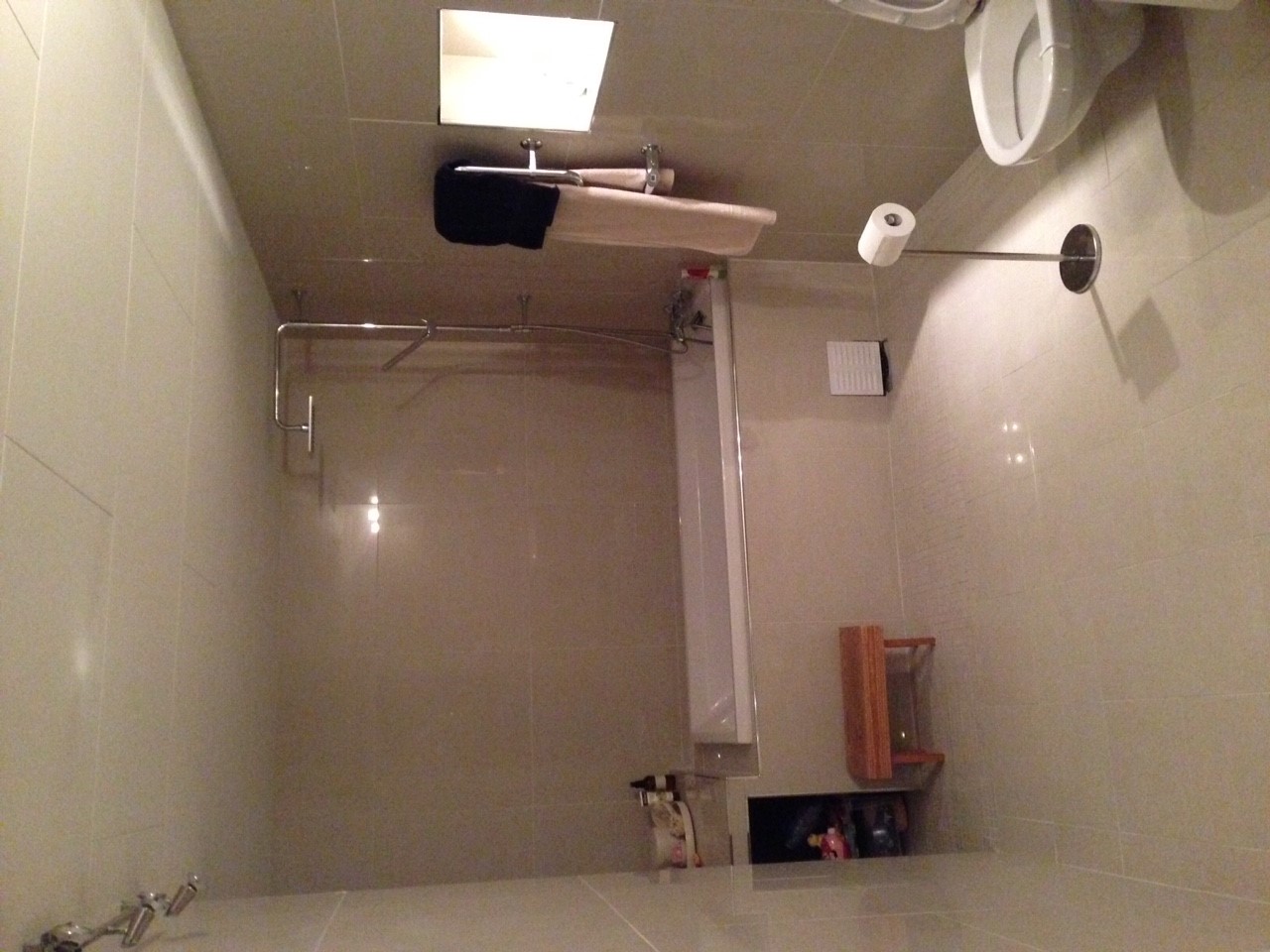

anhhen Skrevet 20. januar 2016 Forfatter Skrevet 20. januar 2016 Hei. Beklager veldig sent svar. Jeg brukte en lokal entreprenør som hadde en "formann" på jobben som holdt i trådene. Han kom fra firmaet Carl C Fon AS i Sandefjord. De holdt maskiner, hadde kunnskap om drenering, tilkobling til kloakk osv. Selve boring og sprengingen ble utført av firmaet Tingvoll maskin, og murerarbeidet av en tredje firma. Det er nå 6 år siden arbeidet ble gjennomført og jeg er fortsatt svært fornøyd med jobben som ble gjort. Kostnadsmessig gikk jeg cirka i null ifht at kostnaden tilsvarte verdiøkningen på huset. Jeg gjorde da alt "finarbeidet" selv med å legge ny himling, gulv, kle vegger osv. Siden den gang har jeg også bygget et bad og treningsrom (i området der lampen på bildet i innlegget 8 feb 2010). Huset har også et sunnere inneklima etter fjerningen av krypkjelleren.
