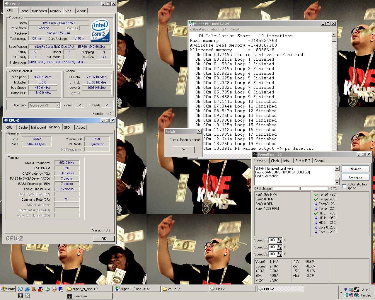

Hk Gigabyte GA-X38-DQ6 (f3 bios)
Ram Corsair xms2 2x1gb cl4
cpu c2d e6750 (boxed vifte) :p
Kan vell si meg fornøyd med dette i første omgang.
Har enda ikke justert noe volt, så får se hva jeg gjør framover.
Blir ikke noe mere justeringer i første omgang i alle fall
Oppsettet her er hovedsak (pure gaming) :)
