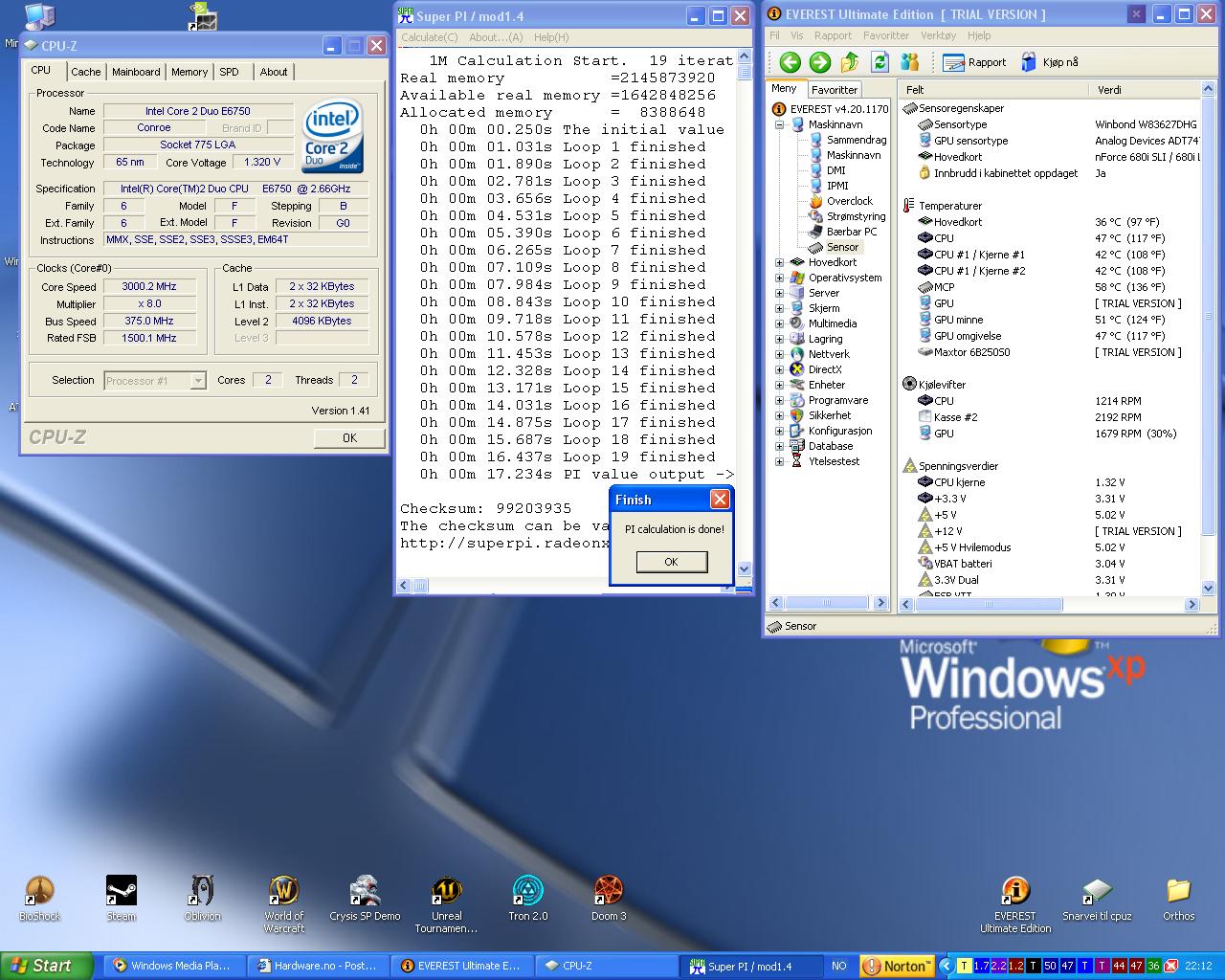

morgus Skrevet 10. november 2007 Skrevet 10. november 2007 Med det samme som dere har pratet om temp, kjører som sagt min på 3Ghz stabilt nå, men jeg er enda ikke helt sikker på hva som er rett temp å lese av... I Everest er det CPU eller Kjerne #1 og #2 jeg skal lese av? Så langt har jeg fulgt CPU, siden den er høyest. Men hvis det er kjerne #1/2 så kan jeg trygt klokke til 3,2 så jeg får minne og cpu fsb 1:1 Legger ved bilde, men tempen er idle, med stock kjøler.
Kahlius Skrevet 11. november 2007 Skrevet 11. november 2007 Når det gjelder temperaturer så vil jeg absolutt anbefale denne: Core 2 Duo Temperature Guide Kjapt oppsummert så viser Everest kjernetemperaturene feil, omlag 15 grader for lite. Du burde følge disse kjernetemperaturene, da de sier mer enn CPU temperaturen mener jeg, men husk å legg til rundt 15 grader for å få korrekt avlesning. Men les guiden likevel, mye nyttig informasjon der.
Robbansvenske Skrevet 11. november 2007 Skrevet 11. november 2007 Last ned dette: http://www.thecoolest.zerobrains.com/CoreTemp/ Husk på att E6750 har väldigt lav arbets temperatur..det har väl de fleste E6X50 modellerna tydligtvis. Hos mig viser Everest og Temp 0.95 väldigt likt..Everest visar 1-3 grader mere, knappt skillnad på programmen. Med den cpun så klarar du uten problemer o kjøle 3,6GHz med stockkjøler. Volten på cpun trenger ikke alltid att vara så høg, istället så sätts North/south bridge volten opp noe og samma før ram.
morgus Skrevet 11. november 2007 Skrevet 11. november 2007 (endret) Ok, da tror jeg at jeg har fått det riktig her, kjører fortsatt på 3Ghz, men nå er det litt kaldere i rommet, ligger på ca 20'c. Nå ligger ifølge speedfan begge corene på 55'c under 100% load etter 10 min, dvs på kvelden er det 5 grader mer, for da er rommet ca 5grader varmere Har altså en del å gå på enda da. Endret 11. november 2007 av morgus

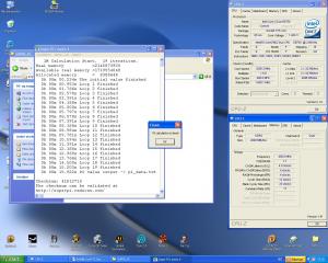

Forge Skrevet 18. november 2007 Skrevet 18. november 2007 Hei folkens, jeg har lest litt i denne tråden og lurer på om dere kan hjelpe meg med en ting her. Altså, jeg er ganske grønn innen klokking og sånt, men jeg lærer litt mer hver dag. Uansett så har jeg da en E6750 selv og kjører 1333FSB, men har sett at den kun står på 2002Mhz jevnt uansett hva jeg gjør. Jeg har slått av Speedstep i BIOS, men det ser ikke ut til å hjelpe(jeg hadde en E6300 før som holdt seg på 1,6Ghz helt til jeg disablet speedstep, og da lå den på sin satte frekvens hele tiden). Volten står på Auto, men er det noe jeg burde fjerne? Tok et screenshot av CPU-Z isted: Hovedkortet er et Asus Commando(P965) og rambrikkene er et par GEIL DDR2 667MHz. Håper dere gidder å hjelpe, hvis jeg bryter noen regler ved å poste dette så beklager jeg.
lucky666 Skrevet 18. november 2007 Skrevet 18. november 2007 (endret) Forge:Disable alt under "cpu features",så som C1E og vanderpool,men også de andre valgene. Endret 18. november 2007 av lucky666
SWAT dude... Skrevet 18. november 2007 Skrevet 18. november 2007 Sett CPU multiplieren til 8 som er standar.
Forge Skrevet 18. november 2007 Skrevet 18. november 2007 Forge:Disable alt under "cpu features",så som C1E og vanderpool,men også de andre valgene. Hah, det gjorde susen. Vanderpool var riktignok enabled og kunne ikke tukles med, men det ser ikke ut til å ha noen effekt uansett. Tusen takk.
