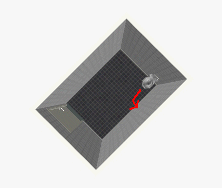

Pr. i dag er toalettet plassert der du ser at det står på bildet.
Har markert med pil hvor jeg ønsker at det skal flyttes til (vegghengt).
Om hele badet skal renoveres snart så er det vel bare og benytte seg av sleggemetoden.
Du skal jo tross alt rive reint helt inn til beinet før du bygger badet opp på nytt, så da blir det ikke så komplisert lengere.
Værre er det om planen var og ikke åpne vegger eller gulv.
Personlig vil jeg anbefale riving på det sterkeste da du ikke vet hva som skjuler seg bak platene i badet, kan være mye inteligent liv som har vokst fram på 60 år.
ALT er allerede revet ned, inkludert alle vegger til tilstøtende rom og alt. Ikke engang skall eller stendere står igjen. ;) Samma gjelder for gulv.. har meisla helt ned til betongen.
Så rommet er så klinisk renset som det kan få blitt. ;)
Så da er det altså mulig for en entrepenør å flytte dassen da om jeg ønsker det...? :hmm:
Ser at du har betong gulv. Da må det meisles for å flytte dassen å legge nye rør. det er det som er arbeidet. flyttinga av dassen tar i røykepausen.
Ja meisling må til men når rommet er så rensket som det er så byr jo ikke det heller på problemer samt at rørleggeren har utstyr for det også om du ikke meisler selv.
