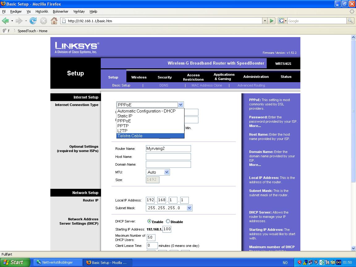

1915 Skrevet 21. juli 2007 Forfatter Skrevet 21. juli 2007 Jeg har en Linksys wrt54gs router stående. men når jeg har konfiga den til å brukes som trådløs. så funker det en stund. men så detter nette ut. altså modemet pinger ut på et vis. ingen internett forbindelse. routeren gjør at det ikke funker ;/ derfor tenkte jeg at jeg kunne kjøpe en trådløsrouter fra telenor istede for å ha 2 bokser og at nettet detter ut hele tiden.

Lars Dongeri Oppholdsnes Skrevet 21. juli 2007 Skrevet 21. juli 2007 (endret) Råder deg til å sette opp linksysrouteren som et rent aksesspunkt. Du gjør det ved å logge inn på routeren og slå av DHCP under LAN settings. Koble så kabelen fra telenorrouter til en av lanportene på Linksys. Linksys virker nå som et trådløst aksesspunkt og portene på den som en switch. Tipper dette fungerer bra fordi du ikke risikerer ipkonflikt mellom det to routerboksene dine. Endret 21. juli 2007 av la7dfa-com

Lars Dongeri Oppholdsnes Skrevet 21. juli 2007 Skrevet 21. juli 2007 (endret) hva skal jeg sette den som da? siden jeg satt den som dhcp ? 9116935[/snapback] Pass på at du ikke blander WAN og LAN. Det spiller ingen rolle hva WAN er satt til hvis du bruker routeren som aksesspunkt. Endret 21. juli 2007 av la7dfa-com
Lars Dongeri Oppholdsnes Skrevet 22. juli 2007 Skrevet 22. juli 2007 (endret) Du behøver ikke velge noe spesielt øverst på siden. Bare velg DHCP disable nederst på siden. Endret 22. juli 2007 av la7dfa-com
1915 Skrevet 22. juli 2007 Forfatter Skrevet 22. juli 2007 Du behøver ikke velge noe spesielt øverst på siden.Bare velg DHCP disable nederst på siden. 9117647[/snapback] takk. det funket fikk ikke noe ip konflikt nå

Lars Dongeri Oppholdsnes Skrevet 23. juli 2007 Skrevet 23. juli 2007 Haha, skulle til å skrive at du må kjøpe deg et access point. Men å kjøre 2 DHCP servere hvordan kom du på den geniale ideén? 9123194[/snapback] Det er ikke noe galt i å bruke to dhcp servere. Problemet kommer når de deler ut ip i samme range (192.168.1.xxx). Da får man ip-konflikt som fører til at den andre routeren ikke fungerer normalt.
1915 Skrevet 23. juli 2007 Forfatter Skrevet 23. juli 2007 disable DHCP. har jeg gjort ^^ får ipn fra telenor modemet med engang jeg når jeg bruker trådløst ^^ edit: har satt manuel ip. pga åpning aav porter osv ;>>
