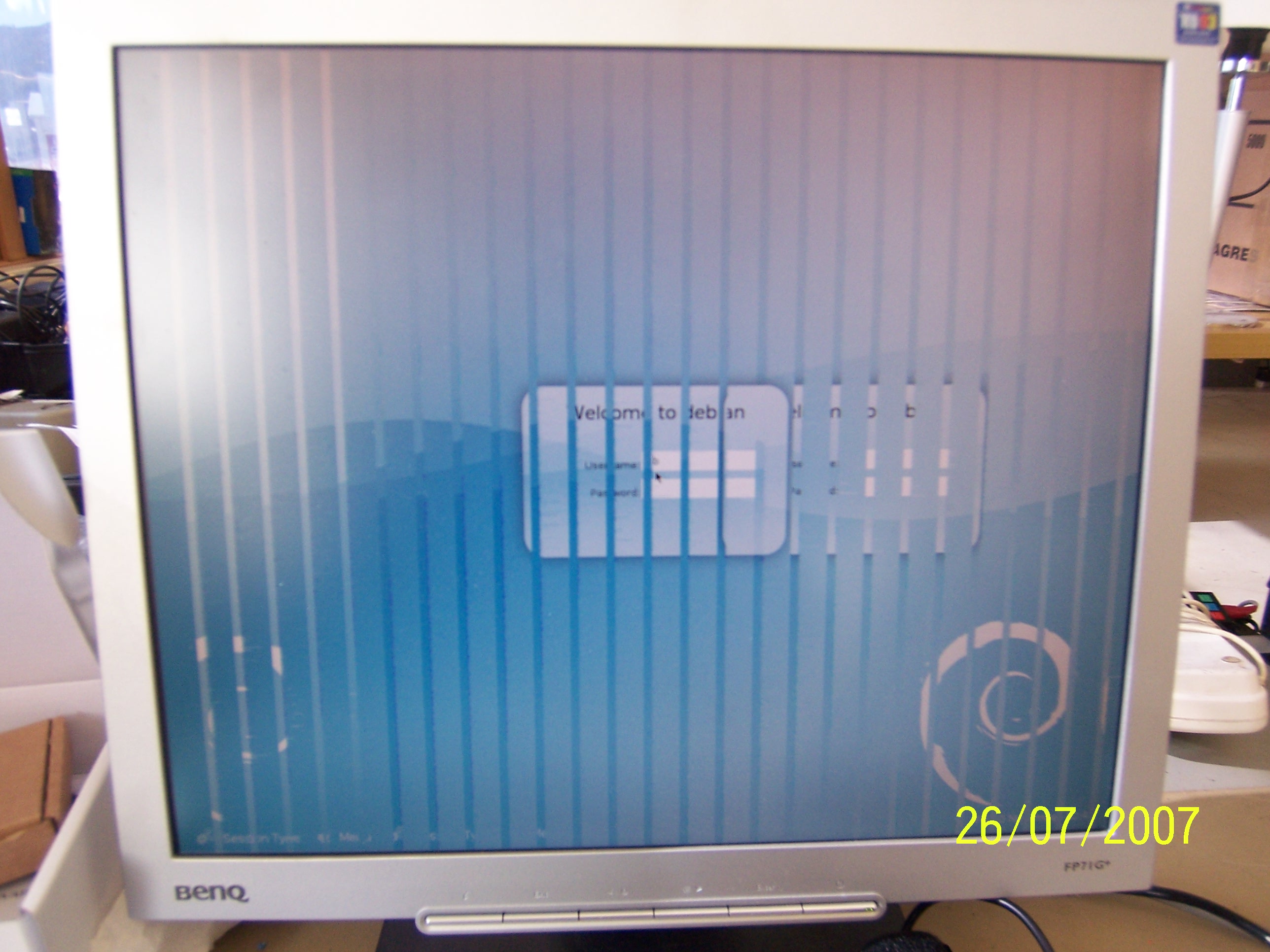

siripiri Skrevet 25. juli 2007 Forfatter Skrevet 25. juli 2007 Hei igjen Installerte Debian KDE og fikk jo "sjokk" det er jo supert Men jeg har ett problem, inni KDE så flimrer skjermen hele tiden, det går 15-20 vertikale streker på skjermen som flimrer, så man får ikke lest tydlig hva som står på skrivebordet. Noen som vet hva dette kan være? På forhånd takk

huf Skrevet 26. juli 2007 Skrevet 26. juli 2007 (endret) Det var merkeleg. Mulig du må legge inn manuelt horisontale og vertikale oppdateringsverdiar. Kva skjerm har du? Post /etc/X11/xorg.conf Endret 26. juli 2007 av huf

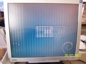

siripiri Skrevet 26. juli 2007 Forfatter Skrevet 26. juli 2007 Hei igjen Se på bilde som jeg har lagt med, slik ser skjermbildet ut... Det er en BenQ FP71G+
A!1 Skrevet 26. juli 2007 Skrevet 26. juli 2007 Hmm... har du en annen skjerm (annen type og merke) du kan koble til og se om stripene fortsatt er der? forslag 1: Klikk for å se/fjerne innholdet nedenfor Ellers kan du kanskje forsøke å redigere xorg.conf :sudo kate /etc/X11/xorg.conf Finn linjene: Section "Monitor" HorizSync VertRefresh Kommenter ut slik: # HorizSync # VertRefresh Sørg for at det ligger en slik linje der isteden: Option "DPMS" lagre og restart X, Ctrl+Alt+Backspace (eller restart maskinen) forslag 2: Klikk for å se/fjerne innholdet nedenfor Rediger xorg.conf:sudo kate /etc/X11/xorg.conf Finn Section "Screen" Sett DefaultDepth 16 sørg for at det finnes en subsection "display" med depth 16 og riktig oppløsning. lagre og restart X, Ctrl+Alt+Backspace (eller restart maskinen) Hvis ikke dette virker, kan det kanskje hjelpe med mer informasjon om maskinvaren. Åpne en konsole og skriv lspci -nn og legg ut resultatet her.

siripiri Skrevet 29. juli 2007 Forfatter Skrevet 29. juli 2007 Hmm... har du en annen skjerm (annen type og merke) du kan koble til og se om stripene fortsatt er der? forslag 1: Klikk for å se/fjerne innholdet nedenfor Ellers kan du kanskje forsøke å redigere xorg.conf :sudo kate /etc/X11/xorg.conf Finn linjene: Section "Monitor" HorizSync VertRefresh Kommenter ut slik: # HorizSync # VertRefresh Sørg for at det ligger en slik linje der isteden: Option "DPMS" lagre og restart X, Ctrl+Alt+Backspace (eller restart maskinen) forslag 2: Klikk for å se/fjerne innholdet nedenfor Rediger xorg.conf:sudo kate /etc/X11/xorg.conf Finn Section "Screen" Sett DefaultDepth 16 sørg for at det finnes en subsection "display" med depth 16 og riktig oppløsning. lagre og restart X, Ctrl+Alt+Backspace (eller restart maskinen) Hvis ikke dette virker, kan det kanskje hjelpe med mer informasjon om maskinvaren. Åpne en konsole og skriv lspci -nn og legg ut resultatet her. 9151202[/snapback] Hei Får ikke denne komandoen til å fungere
