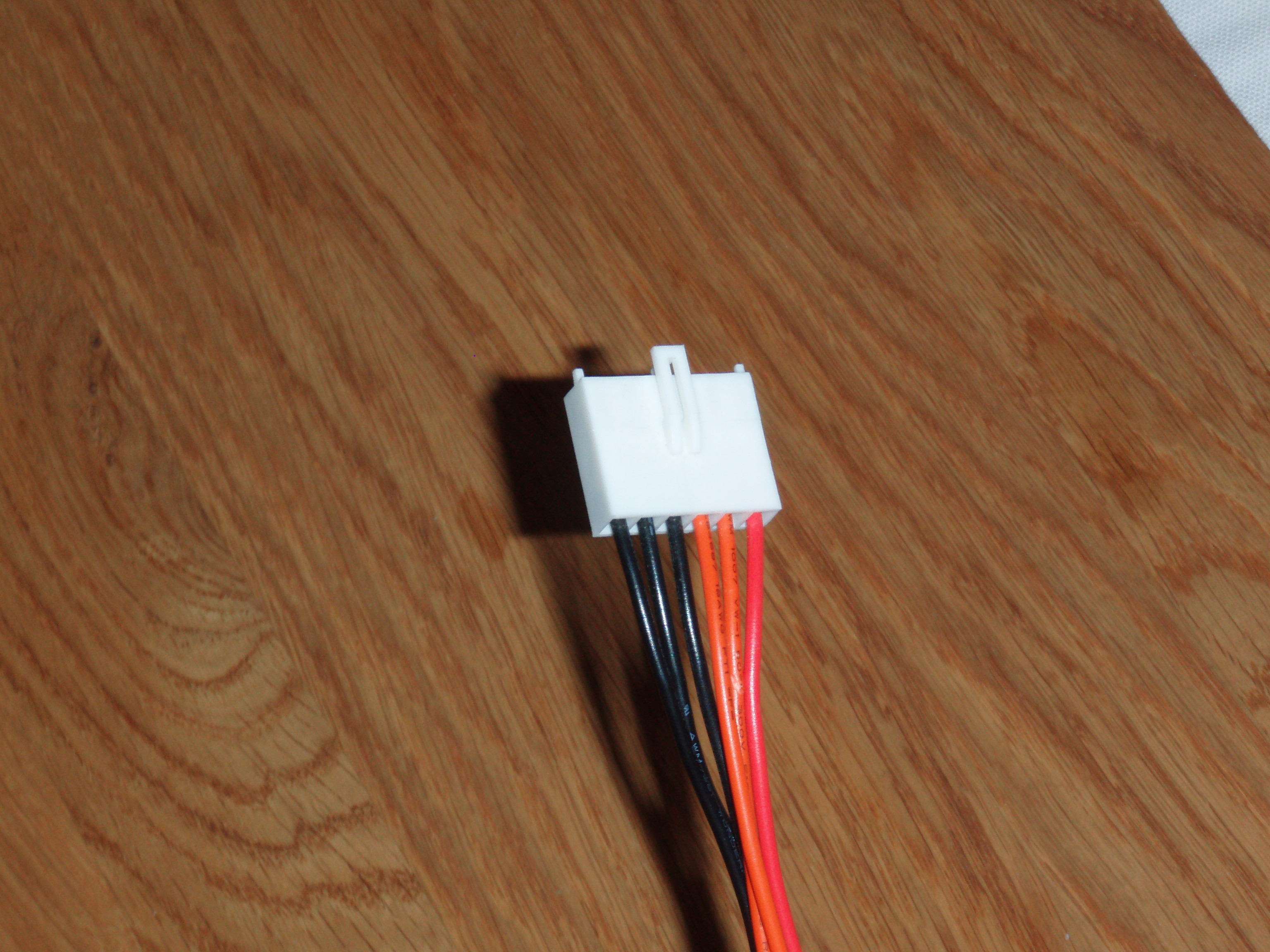

Ok, endring i planene, jeg prøver først med en gammel strømforsyning.
Denne kabelen bør vel funke?
Der er det iallefall to oransje kabler!
Jeg prøver :cool:
Bilder kommer!
Funka fett det, var nettop nede og testa :thumbup:
Propellene spinner som bare det :w00t:
