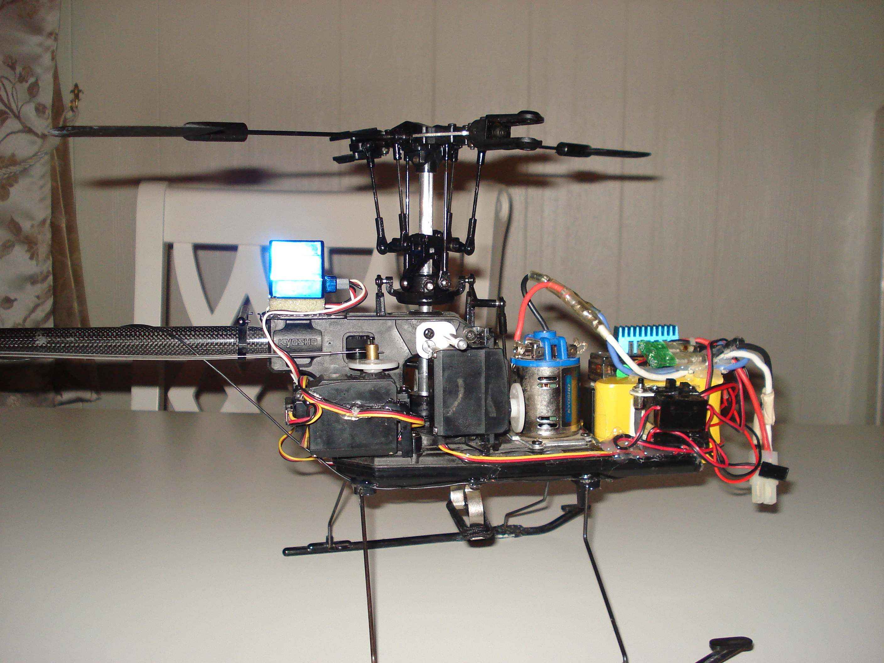

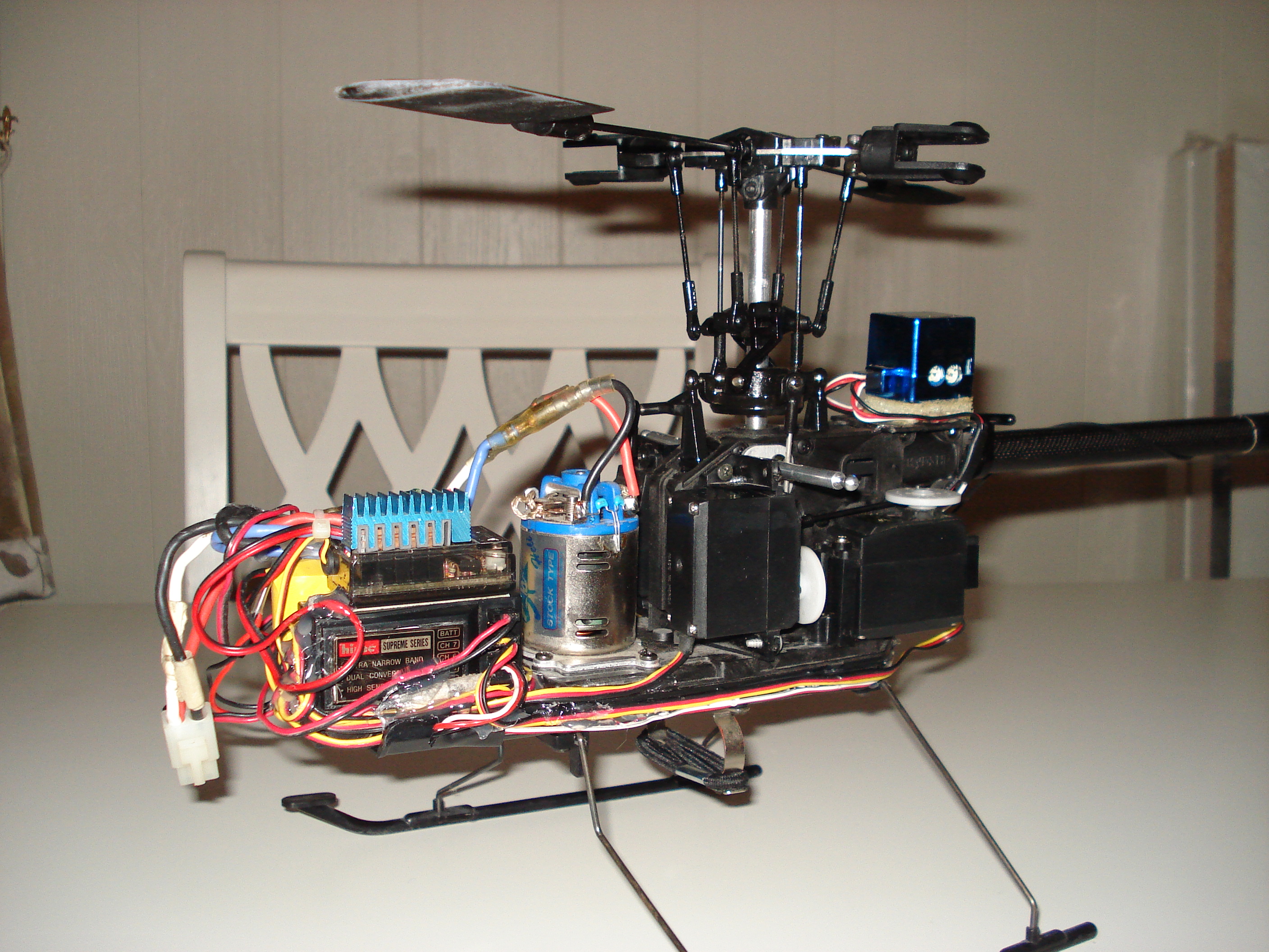

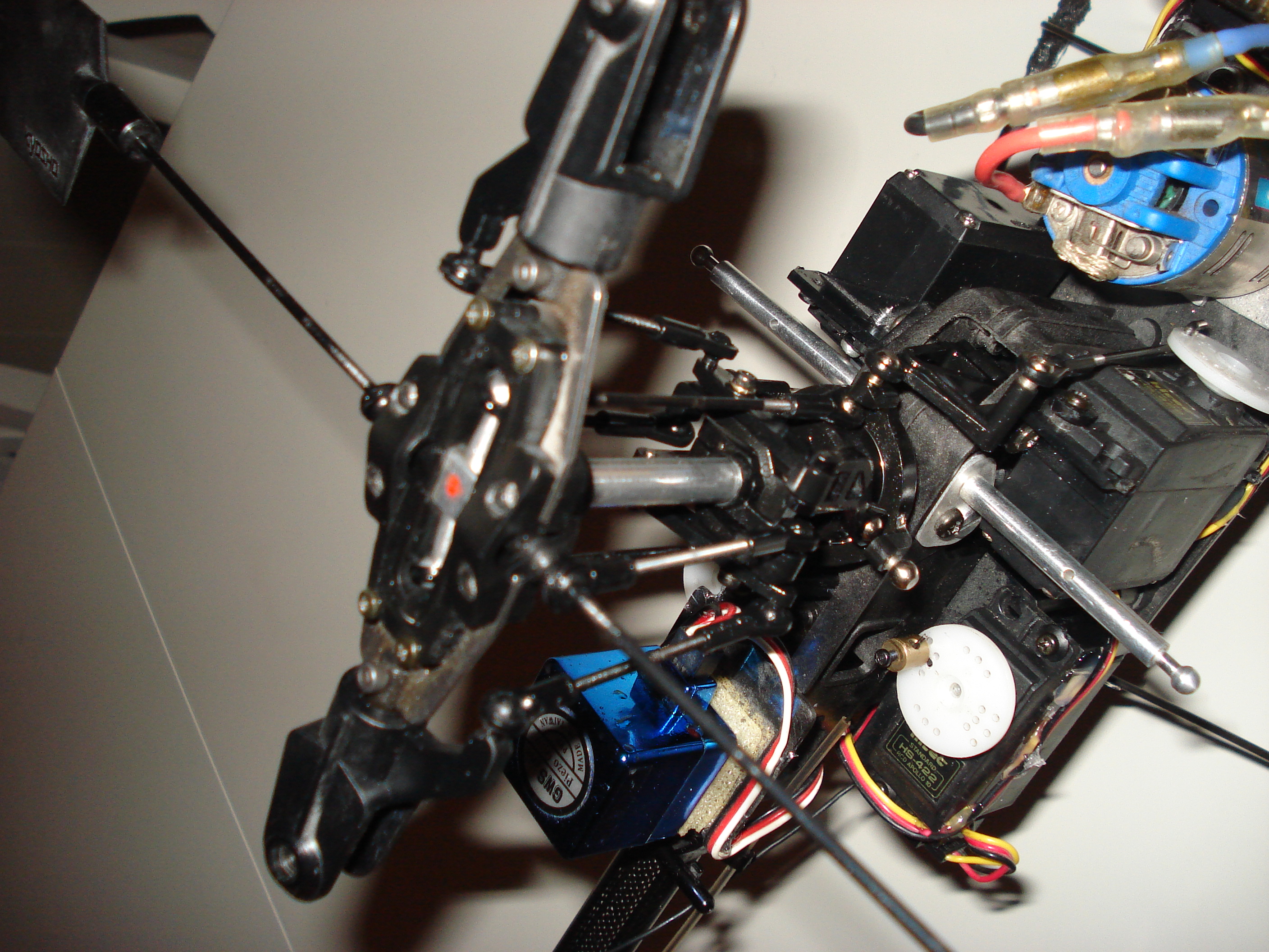

Inc Skrevet 27. desember 2010 Skrevet 27. desember 2010 Par bilder fra mitt shwineri :/ Jeg vil nok tro det er hovedstammen som har fått seg en bøy, men hadde ikke trodd det ville gi så store utslag
perpyro Skrevet 27. desember 2010 Skrevet 27. desember 2010 Er masta bøyd bare ørlittegranne så vil det skape store vibrasjoner i heliet, men ta den ut og rull den over ei glassplate eller kjeramikktoppen på komfyren for densaksskyld så få du svaret.
perpyro Skrevet 27. desember 2010 Skrevet 27. desember 2010 Er ikke rotorhodet skrudd sammen på heliet? Eneste plassene man bruker lim er der metall skrues i plast samt kovctite på metallskruer som sitter mot metall. Eller har du limt litt mere også?
Inc Skrevet 28. desember 2010 Skrevet 28. desember 2010 (endret) Tenker på alle delene som er over skruene jeg må løsne for å få løs stangen Endret 28. desember 2010 av Inc
