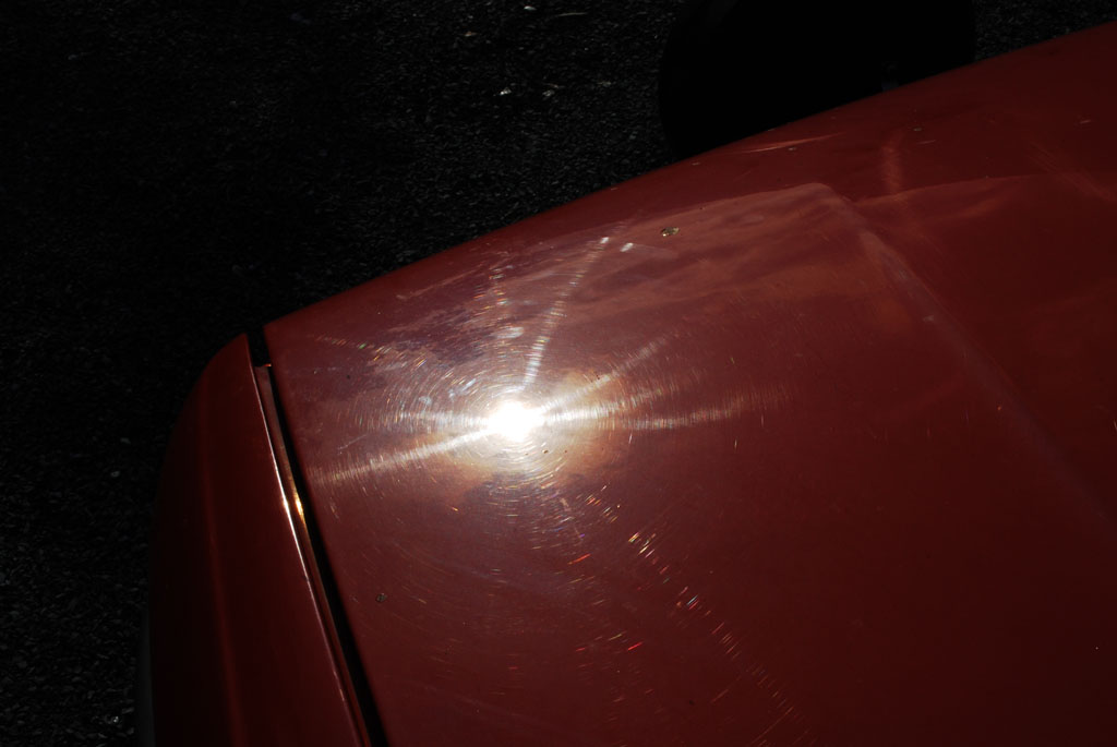

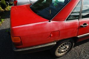

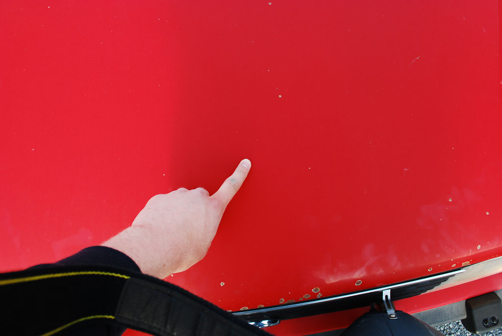

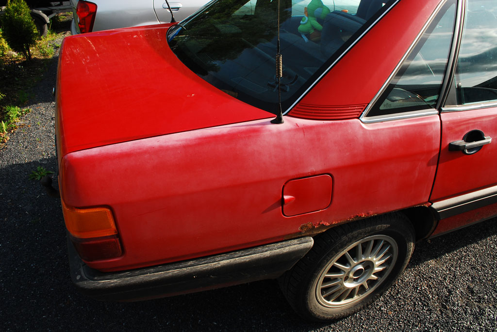

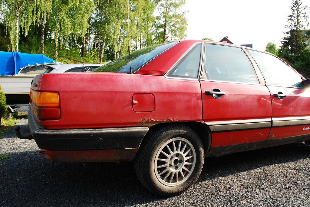

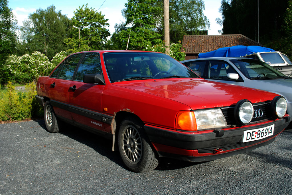

Vel, det er den "nye" bruksbilen min, istedetfor BMW`en. Den blir nå garasjebil \ sommerbil, mens denne blir kjørt om vintern, til jobb og lignende! Men, lakken er ikke god. Har tydeligvis blitt eid av en familie før, da jeg fant diverse Kinderegg-leker, gamle Fox-papir (blått, rødt og hvit??), halvspist godteri fra tidlig 90-tall osv. Det er jo tross alt en 86-modell, litt må man regne med :D
Så her skal poleringsmaskinen og Scholl-kitet virkelig få kjørt seg nedenom og hjem :D

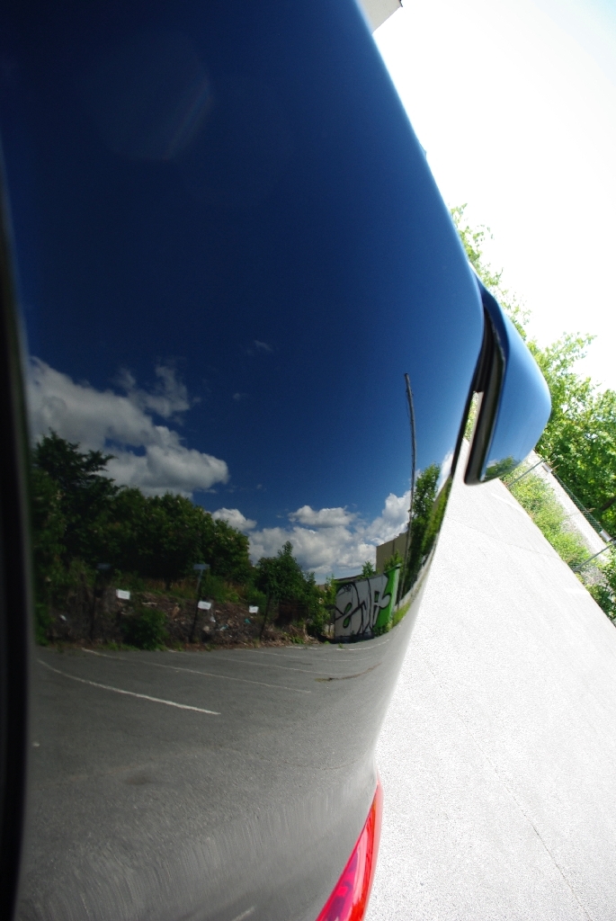

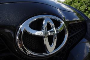

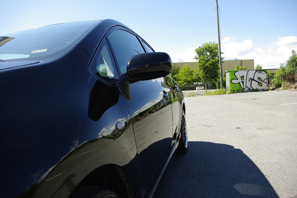

Steg1 - Vask
MG NXT Shampoo med MG washmitten
MG Clay med lube laget av en dæsj MG Gold Class Shampoo og vann.
Trenger ikke dyr QD for å ha noe claylube.

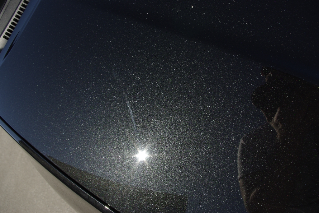

Steg 2 - Lakkrens og swirlfjerning
MG DC1 + Poorboys Black hole (50/50) med DA (gule Sonax pads)
Dette var en killer-kombo. Har ny bil med myk lakk. Med 50% lakkrens og 50% glaze, tok det aller meste av swirls samt gav en dyp og nice wet-look.
Steg 3 - Forsegling
MG #21 Syntetic Sealent
Når MG #21 har herdet, skal den få 2-3 lag Poorboys Nattys Blue.
..sweet!
