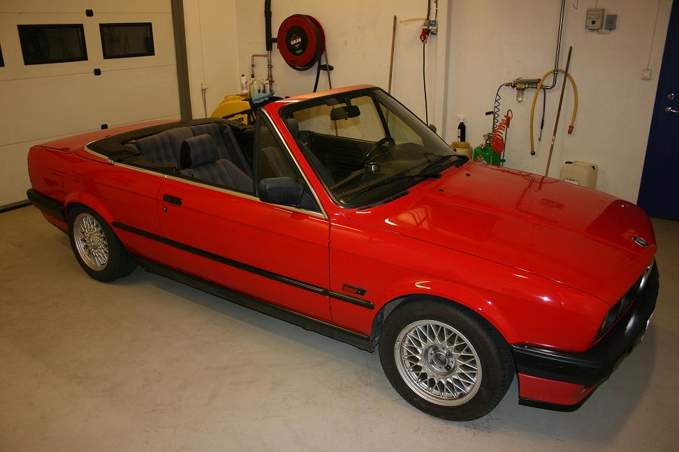

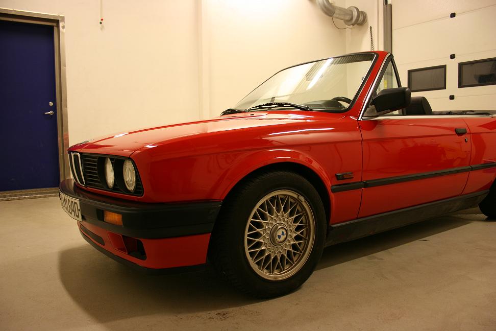

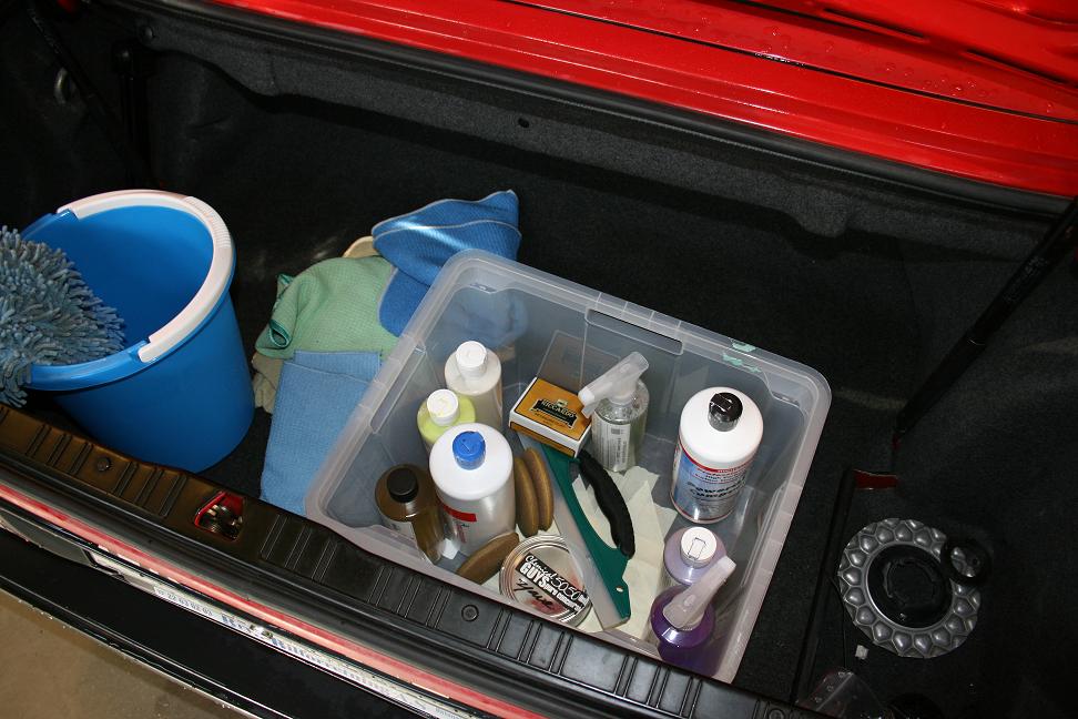

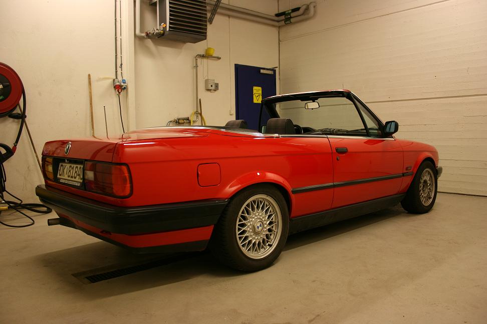

Mompen Skrevet 28. mai 2008 Skrevet 28. mai 2008 (endret) Resultatet etter 5 timers jobb Dette er forøvrig min nye bil, som jeg skal pusse og kose med fremover, den andre E36`en blir snart lagt ut for salg! 1: Vask med vaskevott og Citrus Wash and Gloss 2: Tørk med Dehydrator (diiger mikrofiberhåndkle) 3: Ricardo Clay med CG Quick Detailer. 4: Vask med rent vann og vaskevott 5: Polering med Lake Country Orange Pad og Menzerna 106FF 6: CG EZ Cream Glaze med foampad for hånd 7: CG 5050 Limted Edition Paste Wax Da jeg hentet bilen på tirsdag morgen så bilen helt grei ut, men mange flekker med et lys rosa skjær over seg. Antakelig polert med noe Biltema eller Turtle-søppel for hånd, for den var greit blank, men det var ufattelig mye swirls, noe jeg lett så når sola dukka fram. Maken til fæle greier. Menzerna 106FF og kombinasjonen med den oransje pad`en var genial. Rett og slett!! edit: Vanskelig å se noe bra refleksjon på bildene, dette er grunnet noe dårlig belysning innendørs, samt at det var mørkt ute Mulig man ser swirlsene på bildet her: Endret 28. mai 2008 av Mompen
