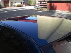

Mompen Skrevet 13. mai 2008 Skrevet 13. mai 2008 Moneyshot, vask og Poorboys Nattys Blue (nei, har enda ikke testet den dyre voksen fra CG )
ChristR Skrevet 13. mai 2008 Forfatter Skrevet 13. mai 2008 (endret) Peent speil! Hvorfor ikke CG? :O Blitt avhening av bubblegum-lukten på Natty's? Endret 13. mai 2008 av Rs125
Mompen Skrevet 13. mai 2008 Skrevet 13. mai 2008 (endret) Den boksen er boks nr 863/2000, spesiell Og litt forelsket i tyggisnattys, vil spise den Men, skal gjøres ordentlig når CG`en skal på, da er det først vask (med clay og hele pakka), 106FF polish, CG Cream Glaze, Jetseal 109, også skal verket toppes med CG 5050 og avsluttes med Pinnacle QD-sprayting Endret 13. mai 2008 av Mompen
