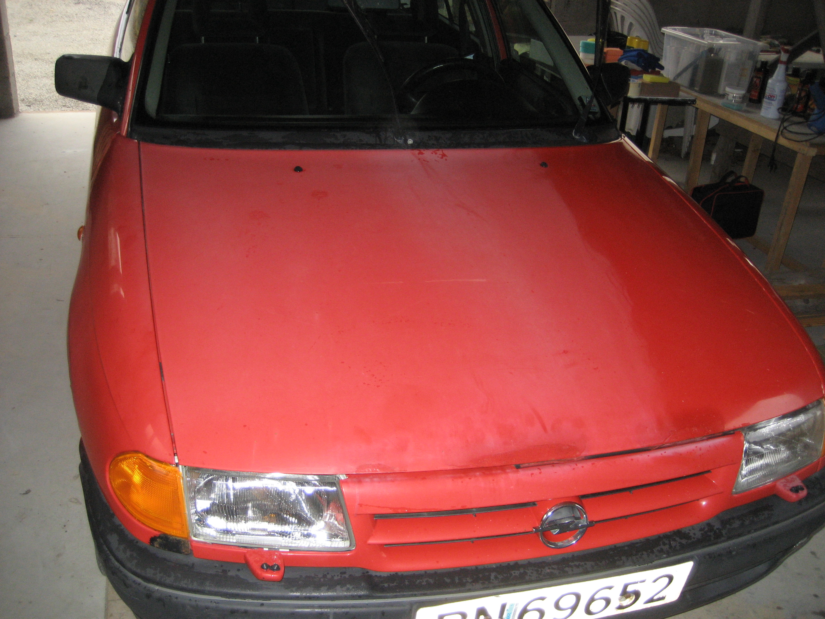

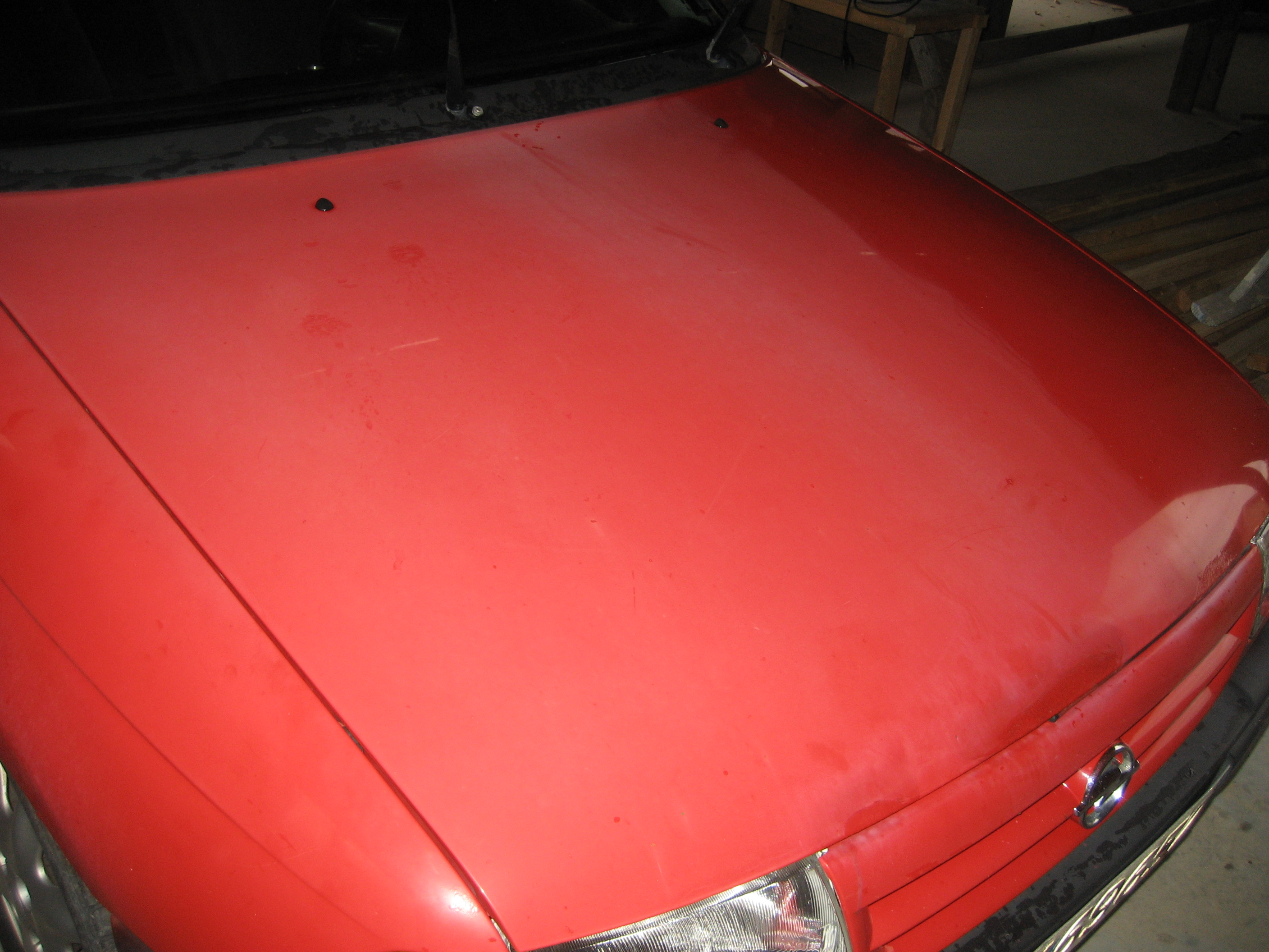

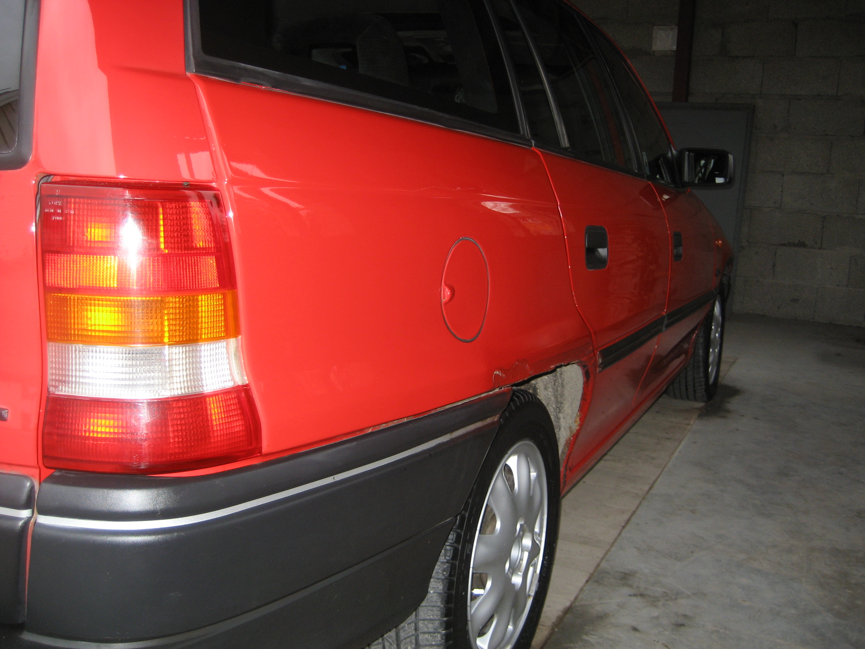

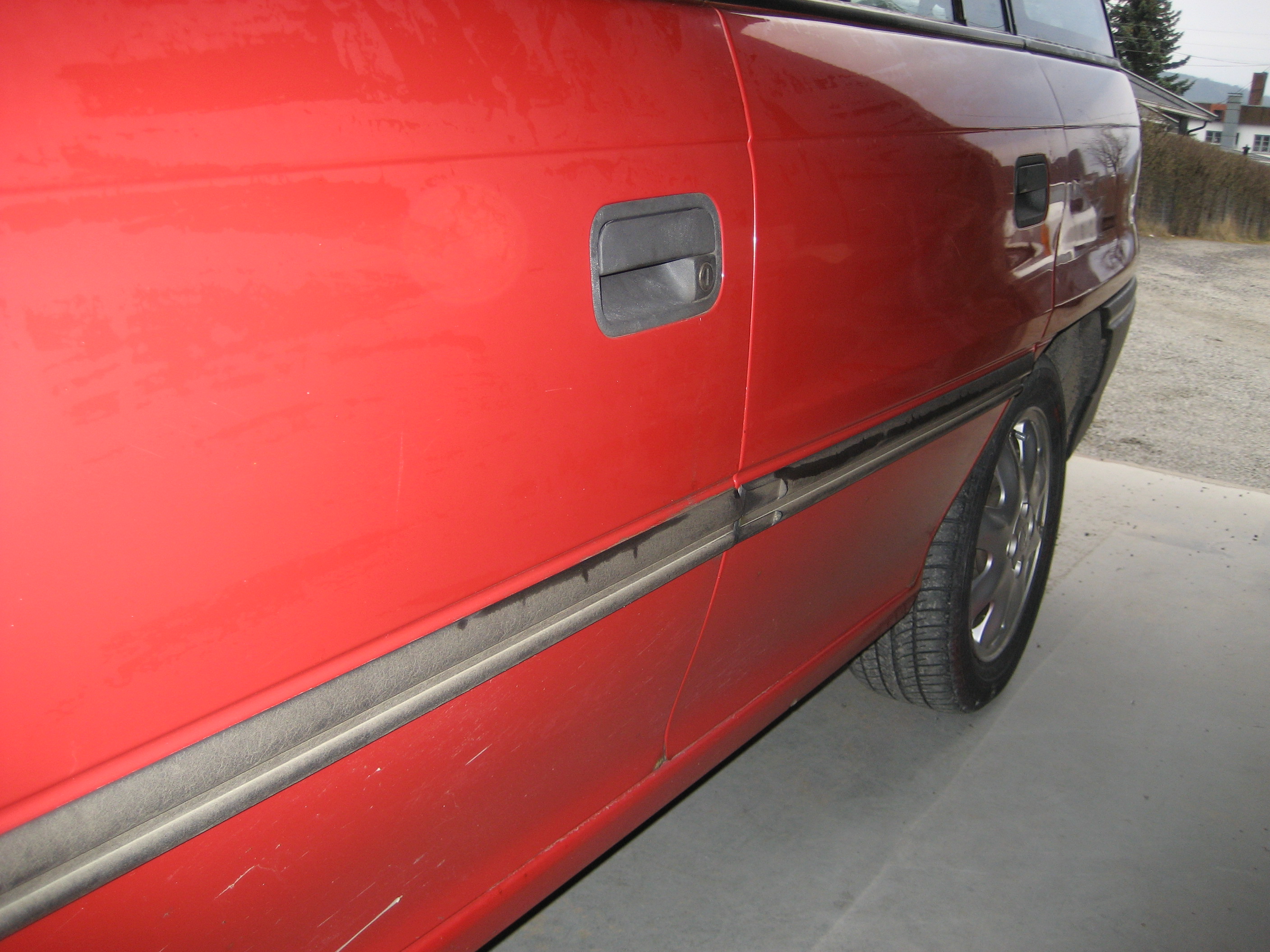

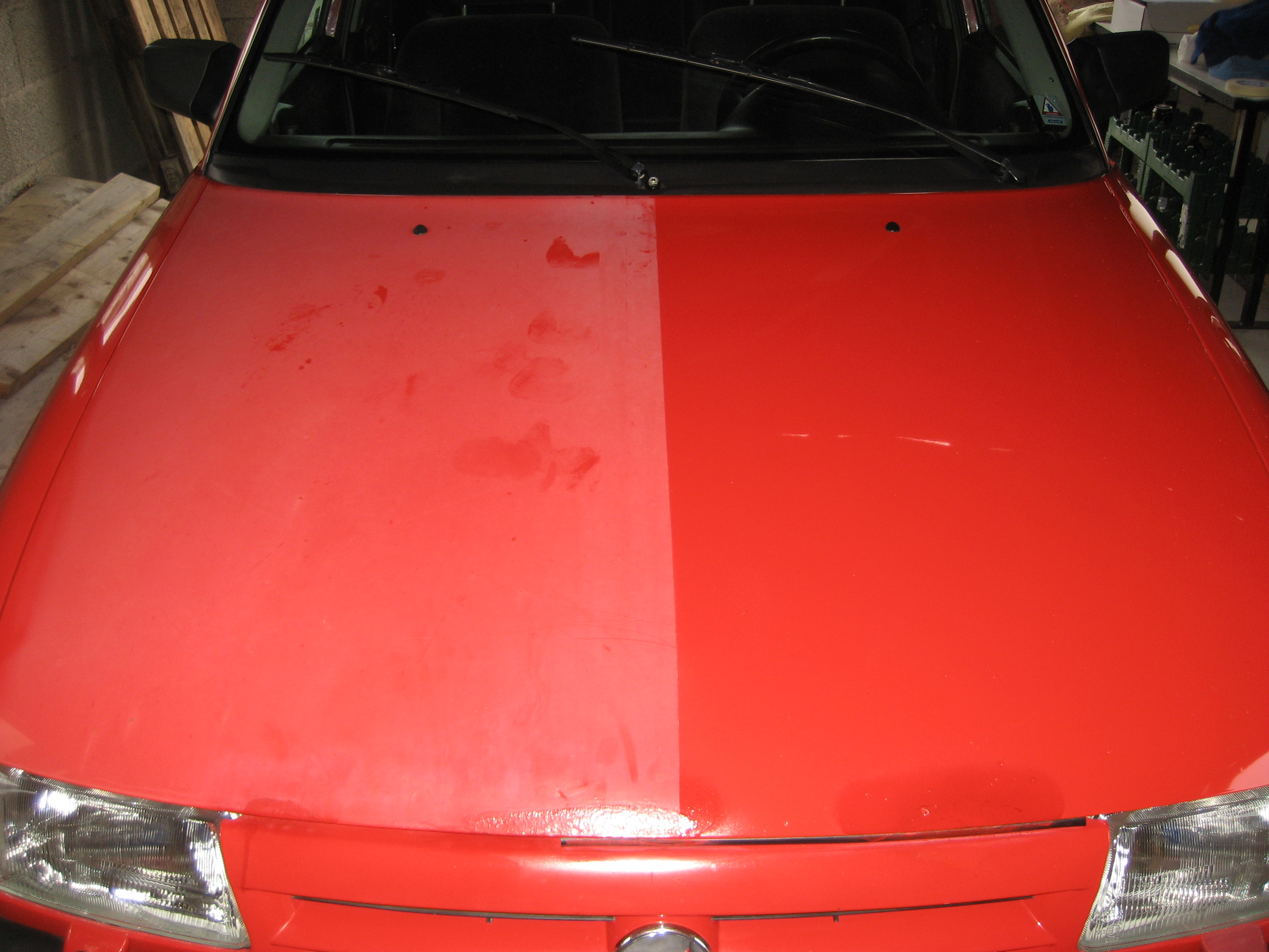

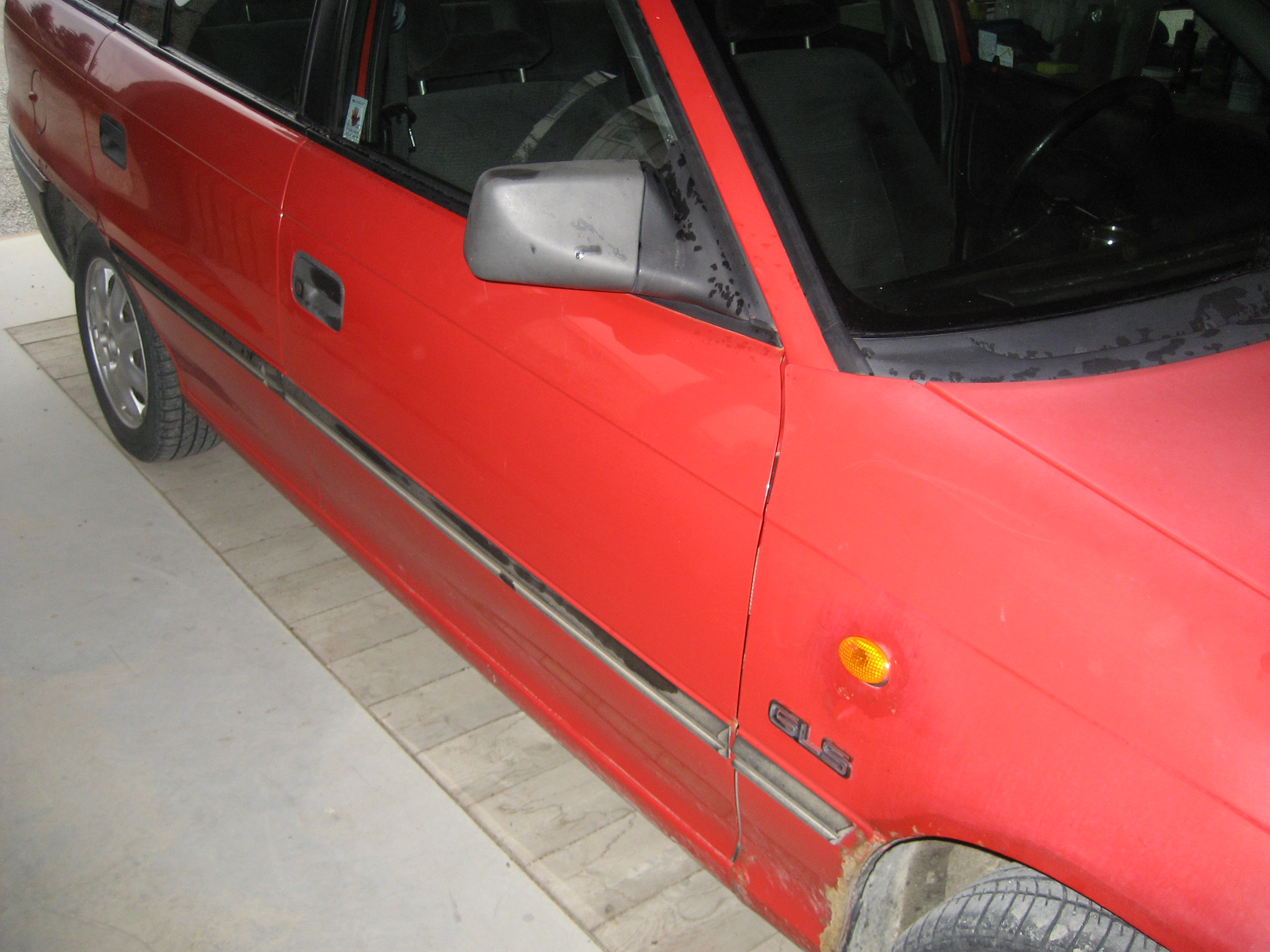

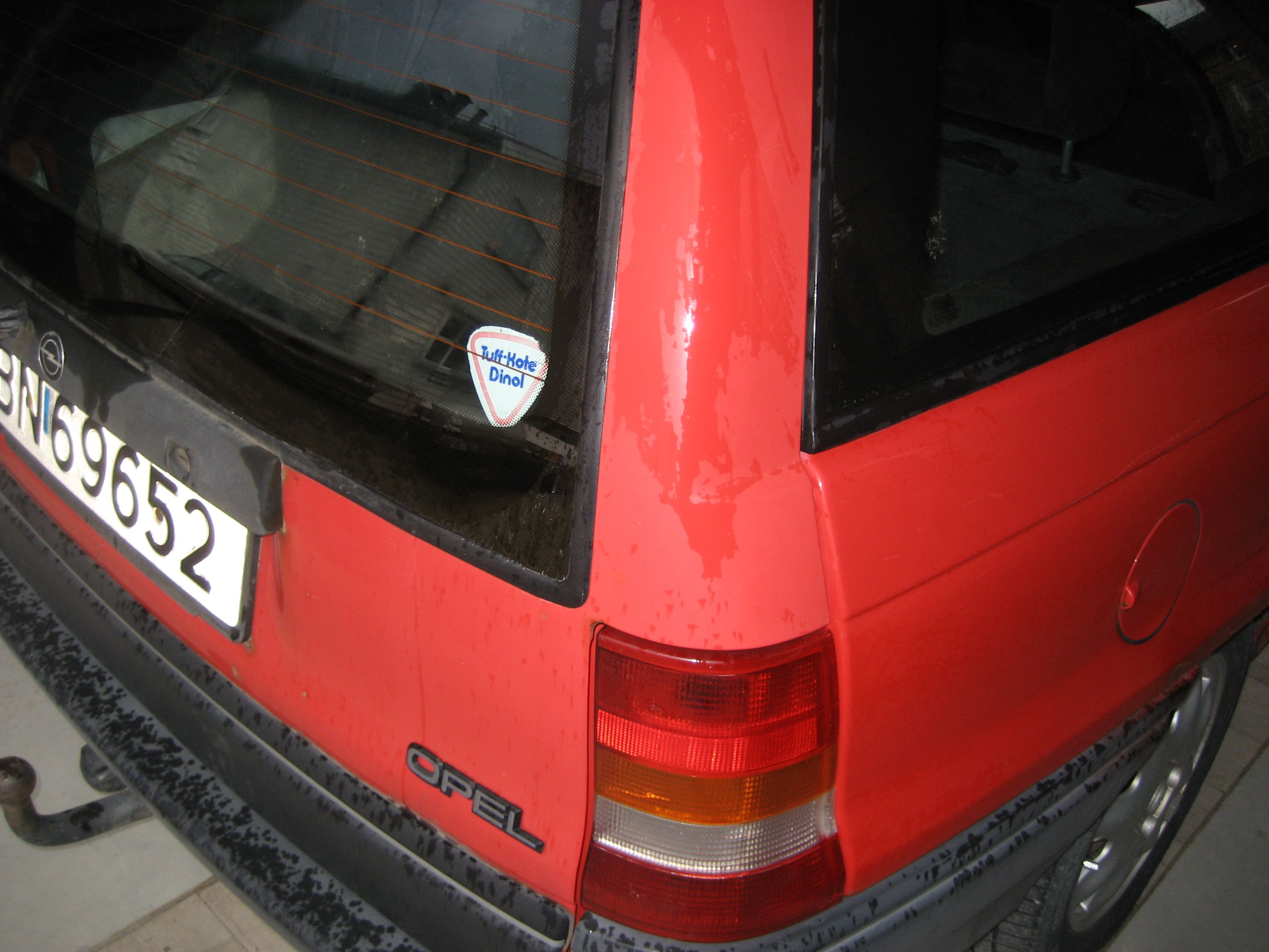

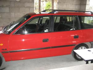

jocborgen Skrevet 1. mai 2008 Skrevet 1. mai 2008 Jeg har mottatt godsakene fra Autogeek og har idag fått teste dem på ei skikkelig utfordring: Prosjekt Finne Igjen Rødfargen. En kompis' "røde" Opel Astra stasjonsvogn som var helt sinnsykt matt i lakken og listene var helt grå. Jeg lar bildene tale for seg. Jeg begynte med avfetting av bilen (Amazing Roll-Off), og rs125 har helt rett! Dette produktet er jammen amazing! Senere var det vask med svamp, og clay (Pinnacle Ultra Poly Clay med Turtle Wax It Wet) etterpå. Til de som ikke har prøvd clay enda: Dette MÅ prøves! Jeg fikk en skikkelig a-ha opplevelse av denne. Den er virkelig så effektiv som de sier. Deretter gikk jeg på hele bilen med de vekselsvis de grønne og orange Cyclo-padene (avhengig av hvor oksidert overflaten var) og brukte Wolfgang Ultimate Swirl Remover eller hva den het. Der jeg brukte orange (aggressive) pads gikk jeg etterpå over med Wolfgang Finishing Glaze på hvite (milde) pads. Deretter brukte jeg Autoglym Extra Gloss Protection og Poorboys Carnauba Wax. Begge påført for hand med skumgummiputer fra Turtle. I tillegg brukte jeg Autoglym Bumper Care (snørr) på alle lister, Autoglym Vinyl and Rubber Care på dekk og Autoglym Car Glass Polish på vinduer utvendig og innvendig. Autoglym Autofresh inni bilen. Jobben tok cirka syv timer. Morsomt refleksjonsportrett Jeg delte panseret i to med maskeringstape for å virkelig kunne se effekten.
Pluggen Skrevet 1. mai 2008 Skrevet 1. mai 2008 Har en lik bil, bare litt mørkere blå, men denne var nesten hvit før jeg begynte på den.. Hel sinnsykt hva det gjorde med en skikkelig behandling Fjernet for øvrig listene på siden, veldig pent
-Teddy- Skrevet 1. mai 2008 Skrevet 1. mai 2008 Hah, imponerende forskjell på panseret der ja. Godt jobbet! \\ Fikk bilen tilbake fra Bertel etter full pakke her om dagen. Endte med det siden det "bare" var 300kr mer fra 2700 for vask+rub&lakkrens+polering til motorvask og innvendig vask, og deretter "bare" 1000 kr mer inkuldert skikkelig lakkforsegling og voksing. Ballet seg på med andre ord. Videre vedlikehold og senere polering, forsegling, voksing osv skal gjøres selv. Skal se om jeg får ut noen før / etter bilder her... Bilen var ikke så gal i utgangspunktet, men hadde endel stygge riper og oksidasjonsflekker som nå er jevnt over helt borte, men unntak av én. Det lukter forresten "vasket" av bilen min nå, er litt koslig. Gleder meg til å stelle med bilen selv framover.
jocborgen Skrevet 1. mai 2008 Skrevet 1. mai 2008 Takk til alle. Jeg ble veldig fornøyd med resultatet, utgangspunktet tatt i betrakning. Det var en del rust og overlakkert (ikke superpent) rust mange steder på bilen, som Wolfgang guffa selvfølgelig ikke greide å ta. Synes spesielt godt over høyre lykt på "panser-bildet". Tror det er blitt fjernet rust og lakkert over med feil farge. Hele bilen ble tatt med Biltemas Cyclo-kopi. Putene var forøvrig helt mettet med rød lakk etter fullført arbeid. Har funnet ut at jeg trenger en maskin av "vinkelsliper-typen" til framtidige jobber av denne sorten. Da vil jeg også investere i noe Menzerna polish eller lignende. Kom gjerne med produkttips! Har forstått at Menzerna Nano/106FF er populær, men bør man også ha en mer aggressiv eller klarer denne det meste? Bør man ha en mindre aggressiv i tillegg? Har sikkert en stund av Wolfgang Finishing Glaze'en nå da men... Noen som har erfaring med Biltemas roterende maskin? Hvordan er det med putebytte på denne? Jeg vil gjerne bruke borrelåsputer fra Autogeek.
