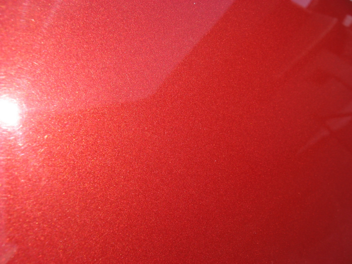

ChristR Skrevet 9. april 2008 Forfatter Skrevet 9. april 2008 (endret) Et speil som var speil! :O Lurer på hva slags polering og slikt jeg skal velge. Vil fjerne alle swirlsene på min fars Hyundai, men må nok investere i ei maskin til det. Kommer til å kjøpe en Dual Action så noen produkter som passer til dette? Jeg trenger vel en lakkrens og en polish. Rubbing står jeg over i første omgang. Noen med noen gode produkttips? Meguiar's MG # 83 er et fint sted å begynne, hvis du bruker DA. Endret 9. april 2008 av Rs125

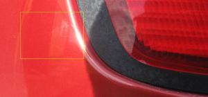

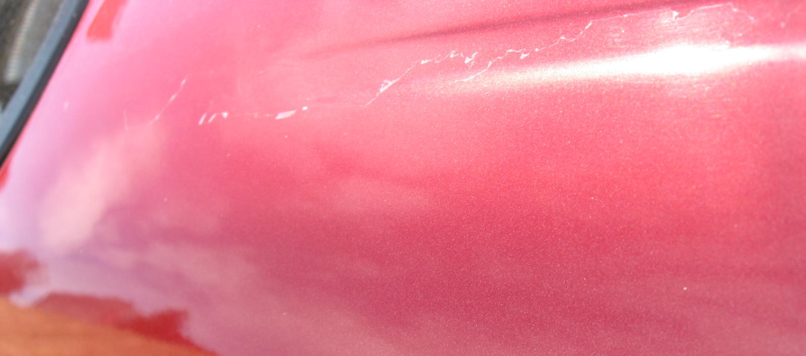

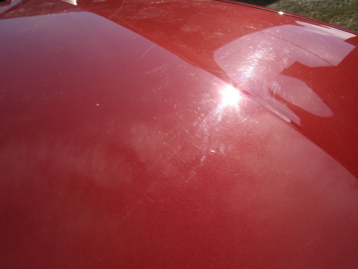

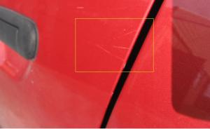

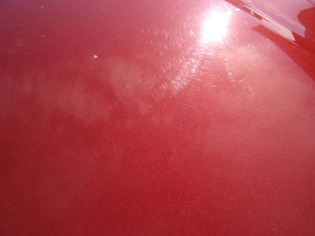

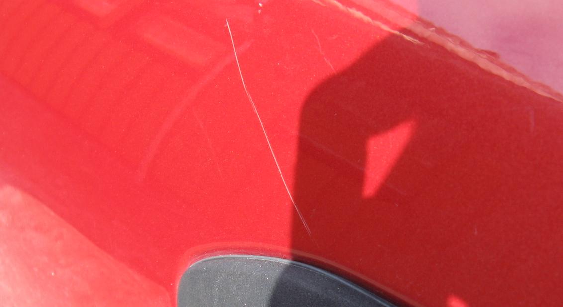

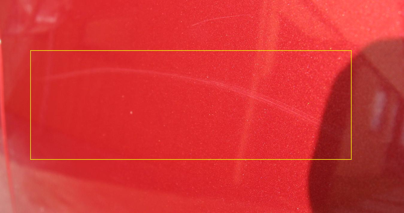

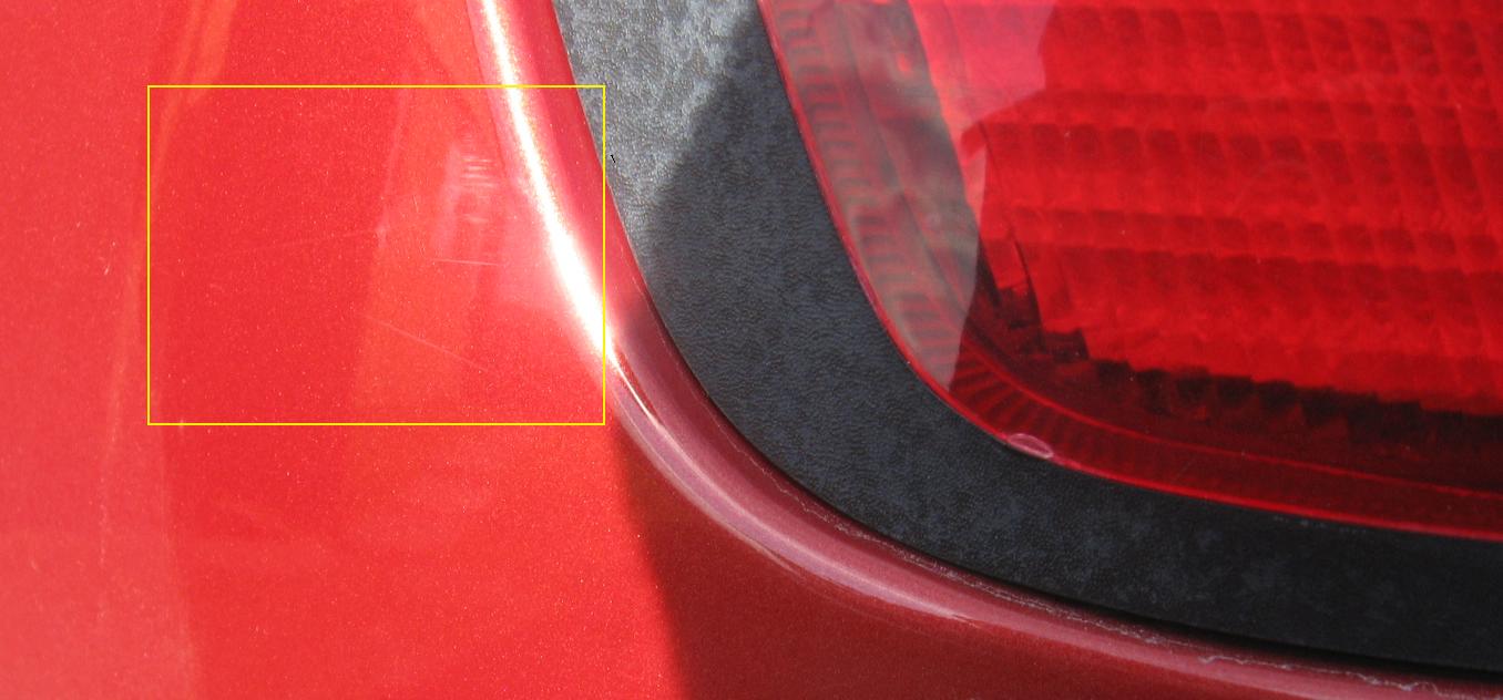

Zeph Skrevet 10. april 2008 Skrevet 10. april 2008 (endret) Men Jegard hadde ikkje alt eg treng? Hadde du adressa til nettbutikken i USA fredrik? Har tatt nokre bilete, dårleg med fotografikunnskapene mine, men det hjelper kanskje litt. Klikk for å se/fjerne innholdet nedenfor Så var det denne, eg trur eg veit kva som er årsaken, men er det noko å gjere med? For to-tre år sidan vitja eg autovernet et lite augeblikk og måtte lakkere om eine sida, den gjekk fint, men det ser ut som klarlakken har byrja å sprekke. Eg trur dette er det einaste punktet der dei ikkje lakkerte heile karosseridelen, så dei avslutta liksom midt på. Det er rett før taket, over døra på eine sida. Endret 10. april 2008 av Zeph

ChristR Skrevet 10. april 2008 Forfatter Skrevet 10. april 2008 (endret) Men Jegard hadde ikkje alt eg treng? Hadde du adressa til nettbutikken i USA fredrik? Har tatt nokre bilete, dårleg med fotografikunnskapene mine, men det hjelper kanskje litt. Det der skal du nok få fjernet. Det kan bli vanskelig å fjerne den lange, vertikale ripen over dørhåndtaket (?) Men det må maskinpolering til. Sprukket klarlakk får du ikke gjort noe med. dessverre. Må omlakkeres. Du kan jo prøve å flekklakke, men det kommer nok ikke til å bli bra. Endret 10. april 2008 av Rs125

Zeph Skrevet 10. april 2008 Skrevet 10. april 2008 (endret) Men Jegard hadde ikkje alt eg treng? Hadde du adressa til nettbutikken i USA fredrik? Har tatt nokre bilete, dårleg med fotografikunnskapene mine, men det hjelper kanskje litt. Det der skal du nok få fjernet. Det kan bli vanskelig å fjerne den lange, vertikale ripen over dørhåndtaket (?) Men det må maskinpolering til. Sprukket klarlakk får du ikke gjort noe med. dessverre. Må omlakkeres. Du kan jo prøve å flekklakke, men det kommer nok ikke til å bli bra. Rekna med det, er gått litt djupt den ripa der. Resultatet av ein parkering i parkeringshus. Kva bør eg gjere med klarlakken? Eg antar det vil flasse meir når eg vasker og pusser området. Det er ikkje noko eg har tenkt å prøve meg på sjølv, men bør nokon som kan det gjere noko? Er kun det som du ser på biletet, men den delen går ned over heile sida. Så, nokon som har tips til kva eg bør kjøpe frå lenka til fredrik, eventuelt andre nettbutikkar? Går for Meiguar's trur eg. Nå er det bare å handle fra USA gutter, dollaren er nede i......4,9! Vel, den er riktignok 4,99, og omregningskursen (som er den me må ta stilling til ved kjøp frå USA) er på 5.150 fram til den 14. april, så 5.07 fram til den 20. Bruk Tollvesenets omregningskurser. Uansett er det pengar å spare, kanskje eg skal gjere eit innkjøp frå USA. Er det noko holdbarhetsdato på noko av dette bilpleieutstyret? Er det dumt å ha ståande i eit år eller to? Sjølvsagt ikkje midt i sola, men i eit skap. Prøvde eit par produkter, og ei flaske so kosta 175,- her i landet kosta 40 der borte, inkludert moms. Heilt vilt. Det står dei ikkje kan sende aerosoler ut av USA, det er spraybokser det er snakk om då sant? Var i tillegg lista nokre andre produkter som dei ikkje kunne sende ut. Problemet er at det er så veldig mange produkter å velge mellom der det sikkert er fire-fem som i praksis gjer same jobben. Endret 10. april 2008 av Zeph

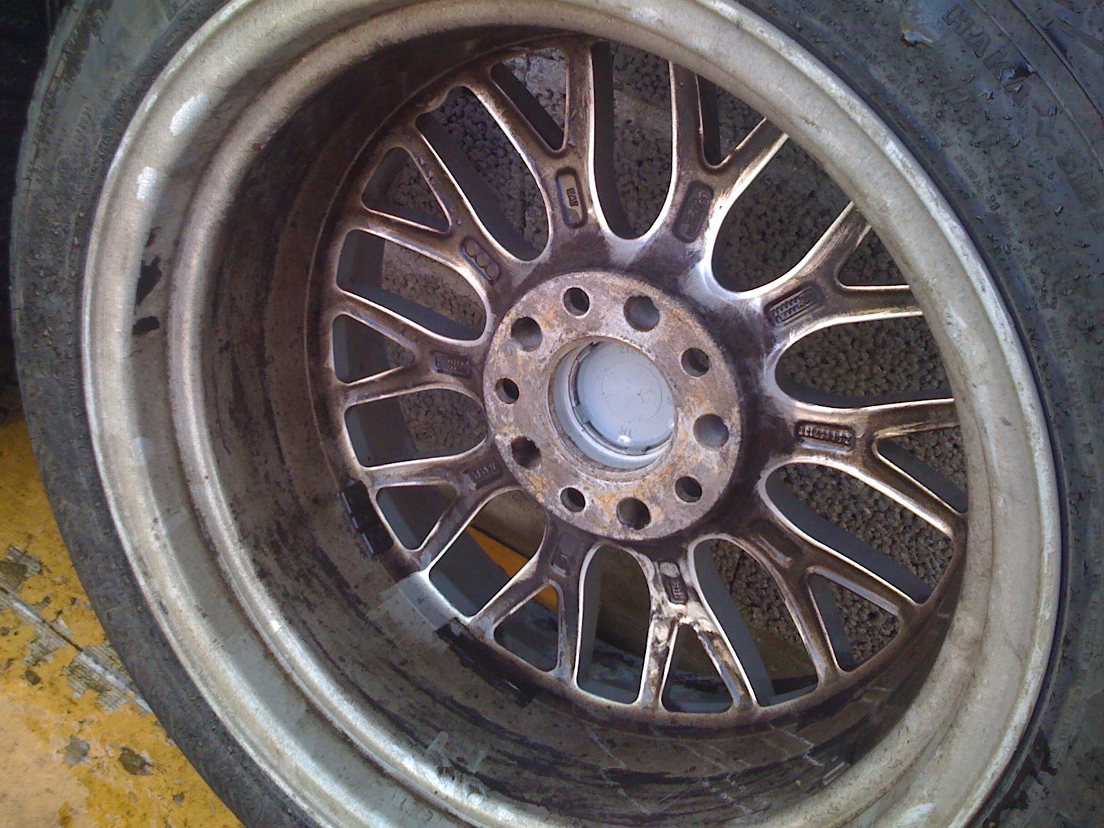

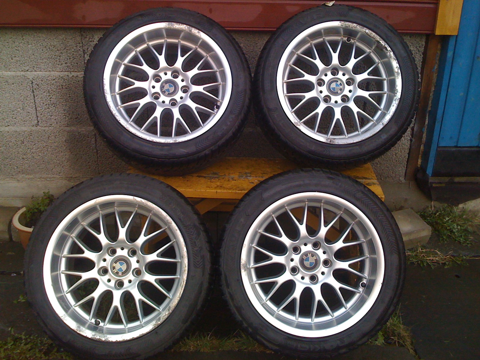

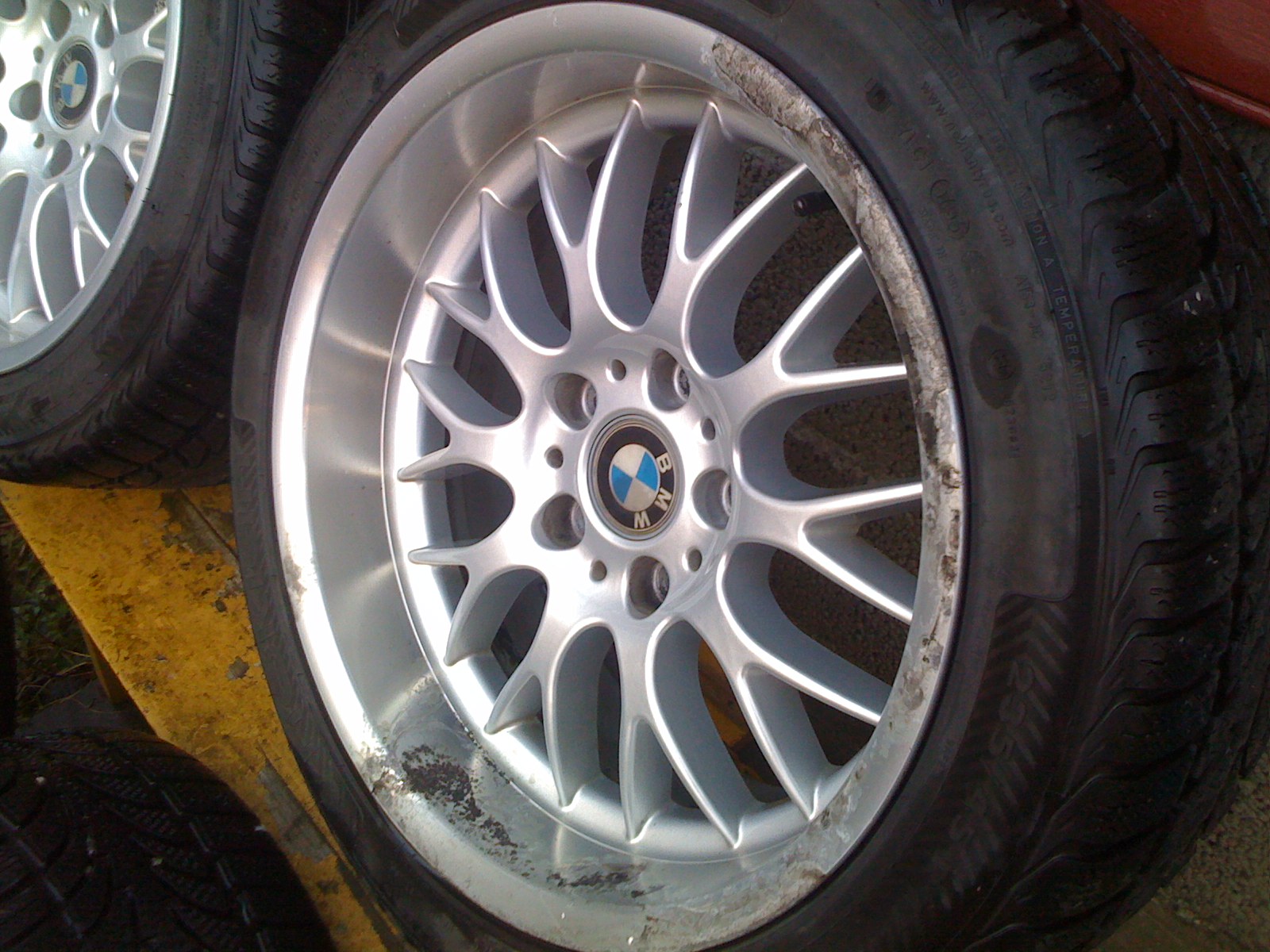

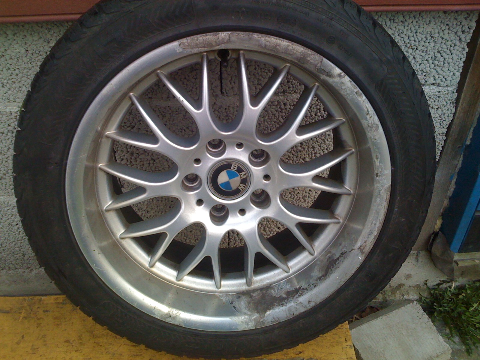

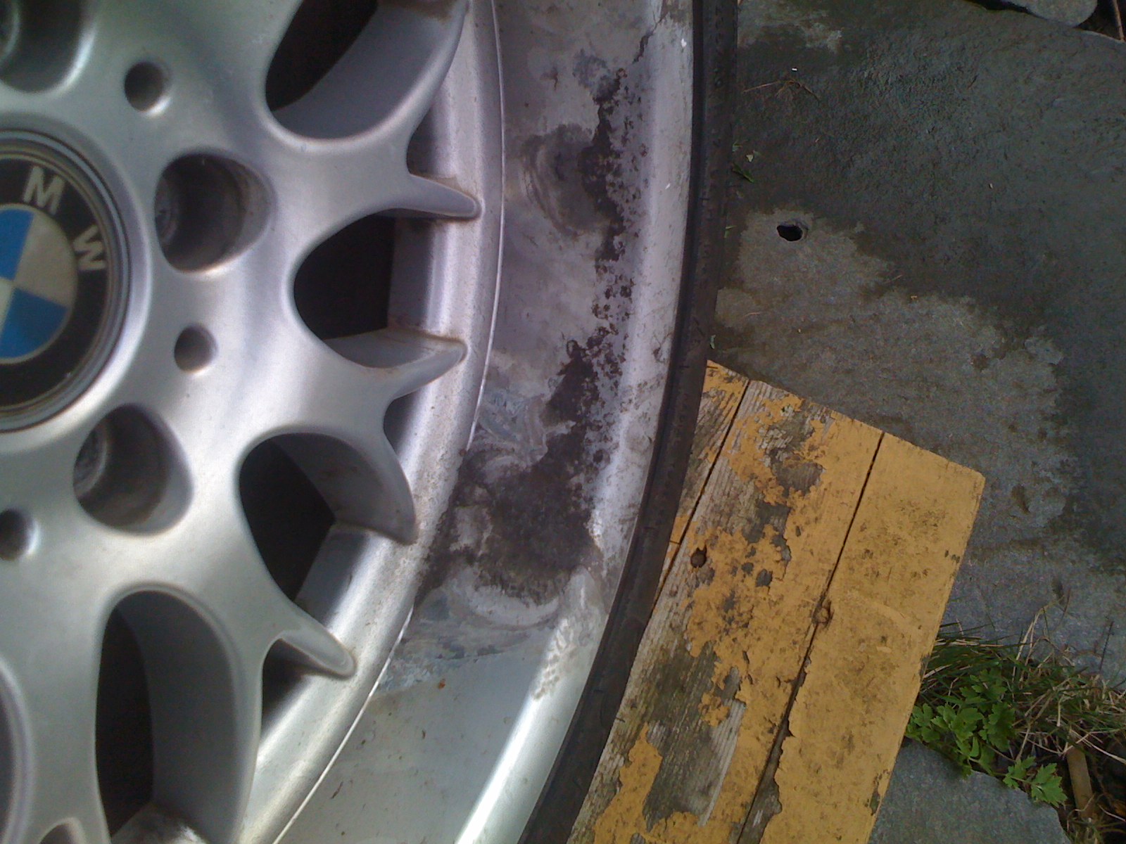

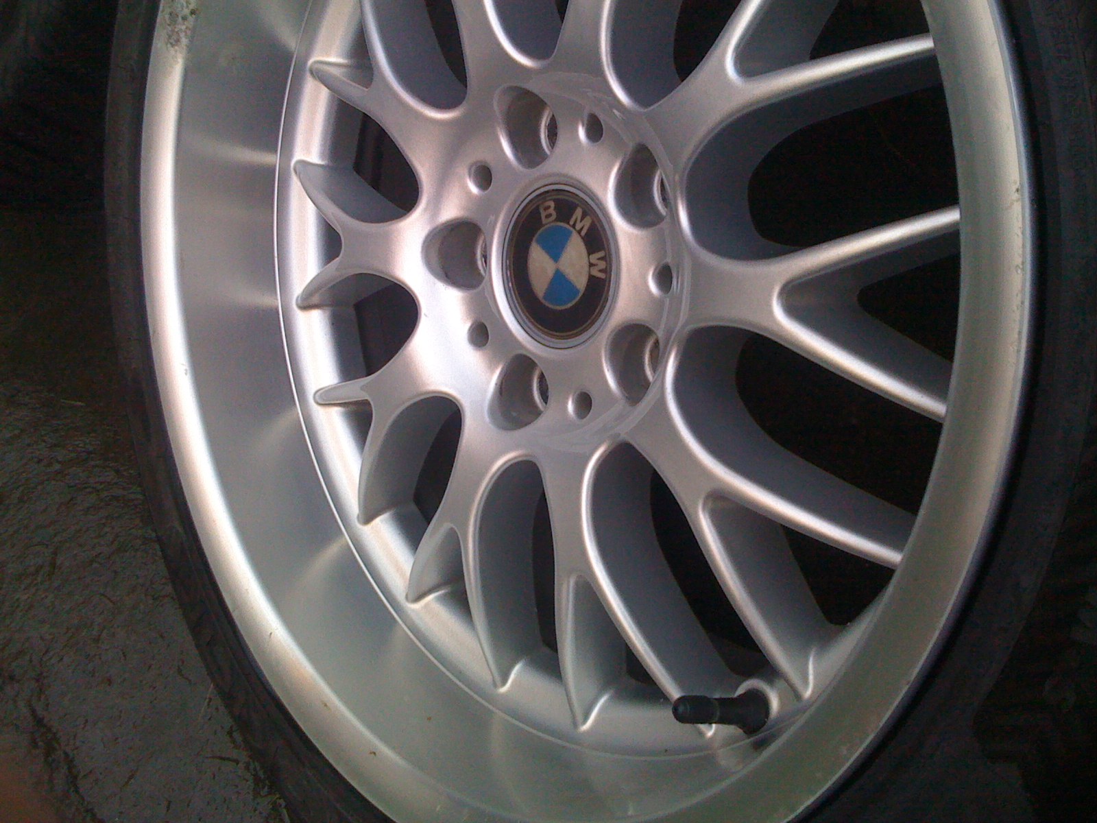

El Matador Skrevet 10. april 2008 Skrevet 10. april 2008 Var ute og klargjorde vinterfelgene for lagring i dag. Vasket, brukte felgrens, Clayet, Vokset. Synes resultatet ble helt OK, med tanke på at felgene ikke er tatt vare på fra begynnelsen for fem-flate øre. Før: Klikk for å se/fjerne innholdet nedenfor Etter: Klikk for å se/fjerne innholdet nedenfor Som dere ser på bildene, er felgene ganske heftig irrangrepet. Er det noen som har noen gode tips uten bruk av maskin? Brukte CG Citrus, AutoGlym Clean Wheels, Meguiars Quik Clay, Meguiars NXT Wax. Ble ikke noe bedre av det. Ellers synes jeg resultatet ble ganske bra, men irringa ødelegger hele inntrykket.
