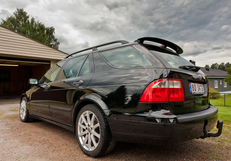

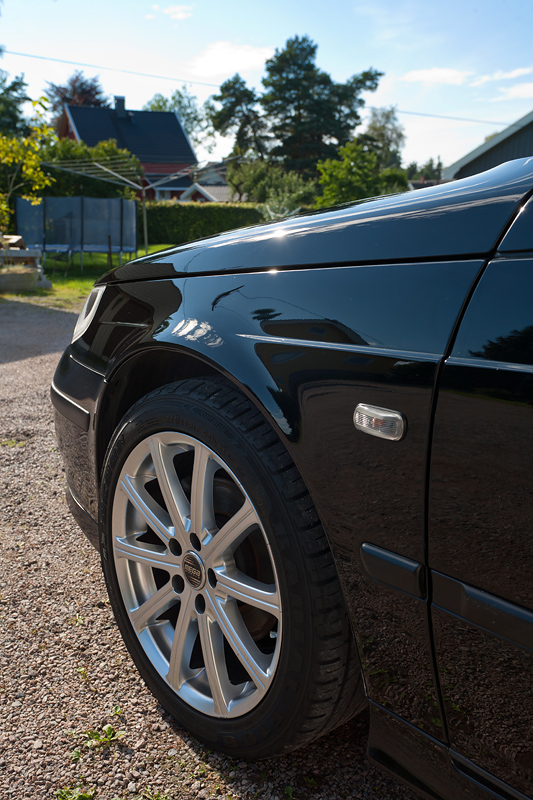

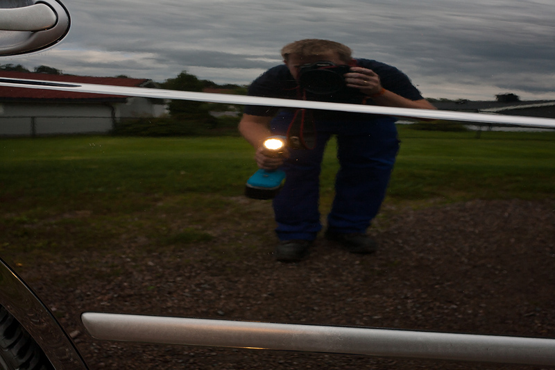

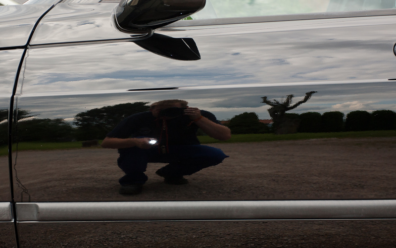

De bildene over her er av en SAAB 9-5 fra 2004ish...

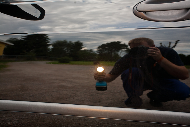

Har akkurat tatt wipedown på resten av den nå og der ser godkjent ut. Heldigvis ikke noe hologram heller! :D
Siste steget ble tatt med 3M Ultrafina SE med tilhørende blå 3M pad og DA maskin.

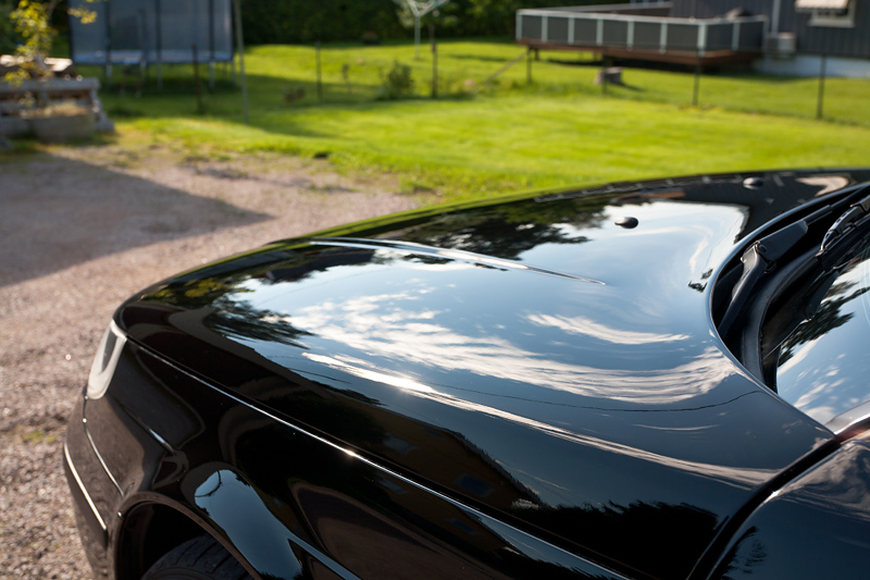

Da er bilen klar for voks. Tenker det blir to lag med Collinite 476s denne gangen her. :)
Endret av CFM
Litt slitsom å buffe av 476s om du er litt uheldig å klare å legge litt tykt. :) og den lukter forjævlig!
Så forøvrig råbra ut saaben! Tenker du har en knallfornøyd svigerfar! :p
Det håper jeg han blir, han kommer hjem fra ferie til lørdag så jeg tenkte å overraske han med å ta bilen skikkelig. :)
Sant det med 476! Det gjelder å legge den tyyyyyyynt. Heldigvis er den ikke like ille å burde vekk som 915, den kan være et mareritt... Dessuten varer den lenge og har vannskrekk som fy! Og den er billig i innkjøp og drøy i bruk! :D
Endret av CFM
Ja, effekten av 476 er helt fantastisk. La kun et lag for rundt to uker siden, og det ser ut som den har like mye vannskrekk som da den var nylagt enda. :p Til sammenligning holdt ikke CG Lava mer enn et par dager..
Har hørt mye bra ang 476s, og så langt virker det iallefall topp. Litt tidlig å trekke en konklusjon enda, men.
Blir dog å polere over med S40 eller noe i den duren, og legge SV Shield om ikke så alt for lang tid, tror jeg. Jeg og min bror spleiser litt på utstyr, og han har gått til innkjøp av en del SV-produkter nå, og da klør det selvfølgelig noe helt hinsides i fingrene etter å prøve dette! :D
Endret av Kongklykken
Endelig ferdig med SAABen!!! (Vel, det gjenstår bare å fjerne litt svetting fra voksen...). :fun:
476s er veldig grei å buffe av så lenge en ikke lar den haze alt for lenge. Jeg tok først panser, front og frontskjermer. Buffet av like etterpå. Fortsatte med høyre side av bilen og buffet av like etter. Og fortsatt slik rundt bilen. La to lag med 3-4 timer herdig i mellom. :)

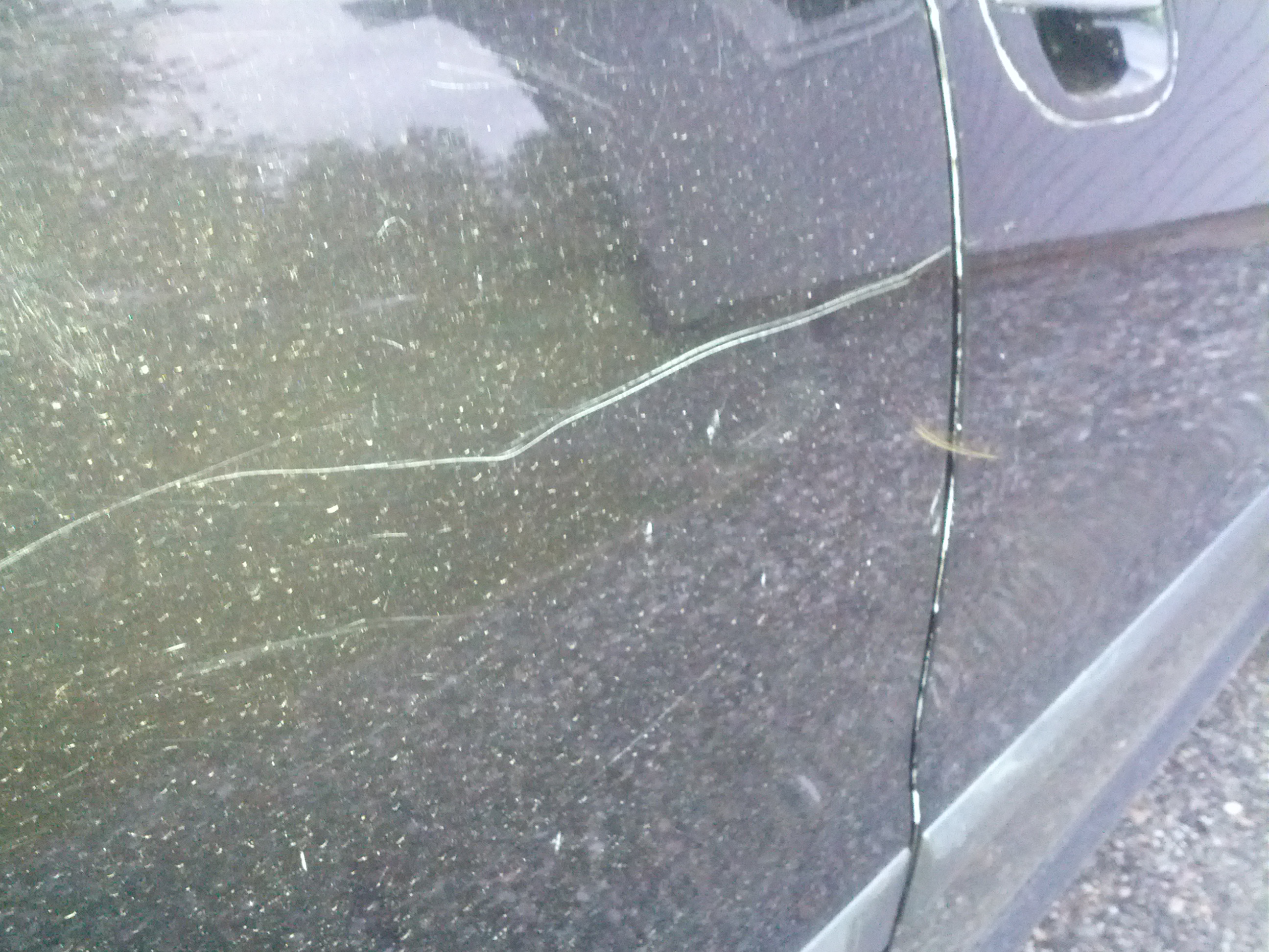

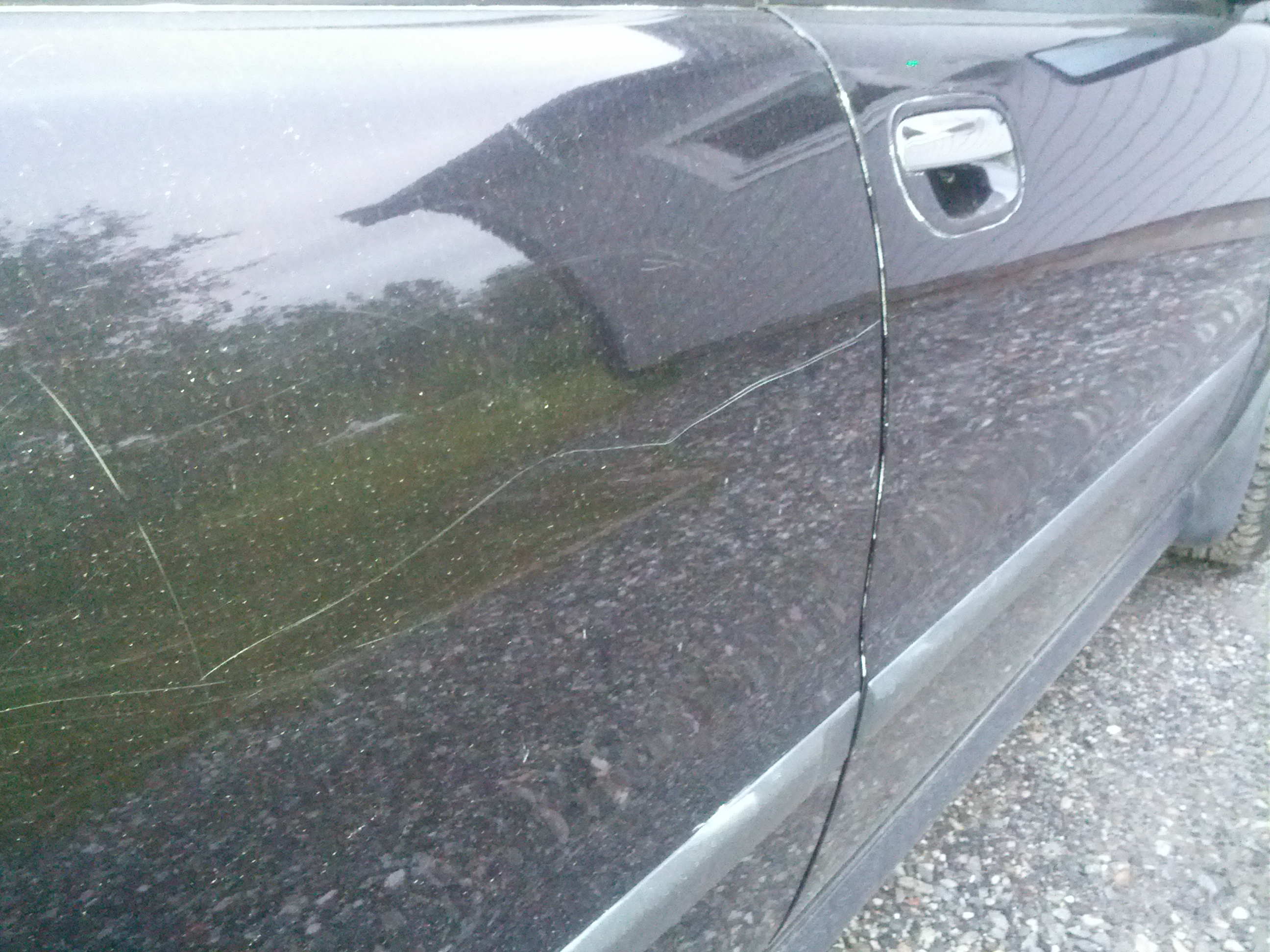

Har så lyst å få lakken finere, har ikke peiling på hva jeg skal gjøre... også har jeg lest så mye forskjellig. Ikke bruk ditt og ikke bruk datt, jeg blir helt forvirret. :p
Der jeg kjøpte bilen ifra hadde polert veldig dårlig, var masse hvite prikker på bilen, og noen hvite streker som rett og slett så ut som maling. Har en svart bil, så det er lettere å se det da.
Endret av aBaDmAn91
Det finnes mange fine guider om hva du trenger.
Men før du kan begynne på polering, så må du vaskebilen skikkelig med sterk avfetting og helst høyytrykkspyler. Vaskehanske og bøtte med grit guard er å anbefale.
Etterpå må du sjekke overflate for nupper og se om det er nødvendig med clay.
Når dette er gjort, så kan du begynne på poleringen. Det blir anbefalt DA til nybegynnere (f.eks biltema/clas sin) som e greit å bruke. Vil også anta at S03 er middelet du søker, men det må du nesten prøve deg fram til (teste på en lite synlig området først.
Forstår at dette virker forvirrende, men det er ikke mulig å forklare alt i en post. Sjekk ut detailersclub.no, der finner du mye bra. For produkter, kan du sjekke ut Scandicshine.no eller bilnerden.no
Clay er et must etter vask og før maskinpolering. Man vil helst ikke dra med seg drit i poleringspaden rundt om på bilen. Gjør bare vondt verre... :p
Når det gjelder poleringsmiddel er det ikke bare scholl sine produkter som duger (som er produsent av rubbingen S03), da det finnes et hav av andre også. Her er det vel smak og behag som gjelder, og lommebok. Men man bør ha en grov type, en medium og muligens en til siste finish (høyglanspolish). Disse finner man ikke på bensinstasjonen!
Maskin i første omgang bør være en DA (dual action), som bisk0p sier, da disse er mer tilgivende enn en roterende maskin. Større terskel for feil med en slik en, men har dertil mindre korrigeringsevne.. En DA oscillerer, eller etterligner håndbevegelser, slik at også produkter ment for håndarbeid kan brukes sammen med en slik maskin, og den genererer mindre varme på panelene man polerer.
Dype riper, som den du har tatt bilde av ser ut til å være, må gjerne fylles, våtslipes og poleres for å forsvinne helt. Kjenner du den med neglen på fingeren er dette gjerne eneste utvei.
Men man kan dempe slikt betraktelig med maskinpolering da.. :)
Detailersclub.no er en fin plass og hente tips og inspirasjon fra!
Hvis ripene ikke har gått ned til grunninga så kan man våtslipe de og polere dem opp med maskin (helst roterende) etterpå. Hvis man ikke har gjort noe sånt selv før så ville jeg droppet det. Det er veldig fort gjort å ødelegge pakken helt... :p
