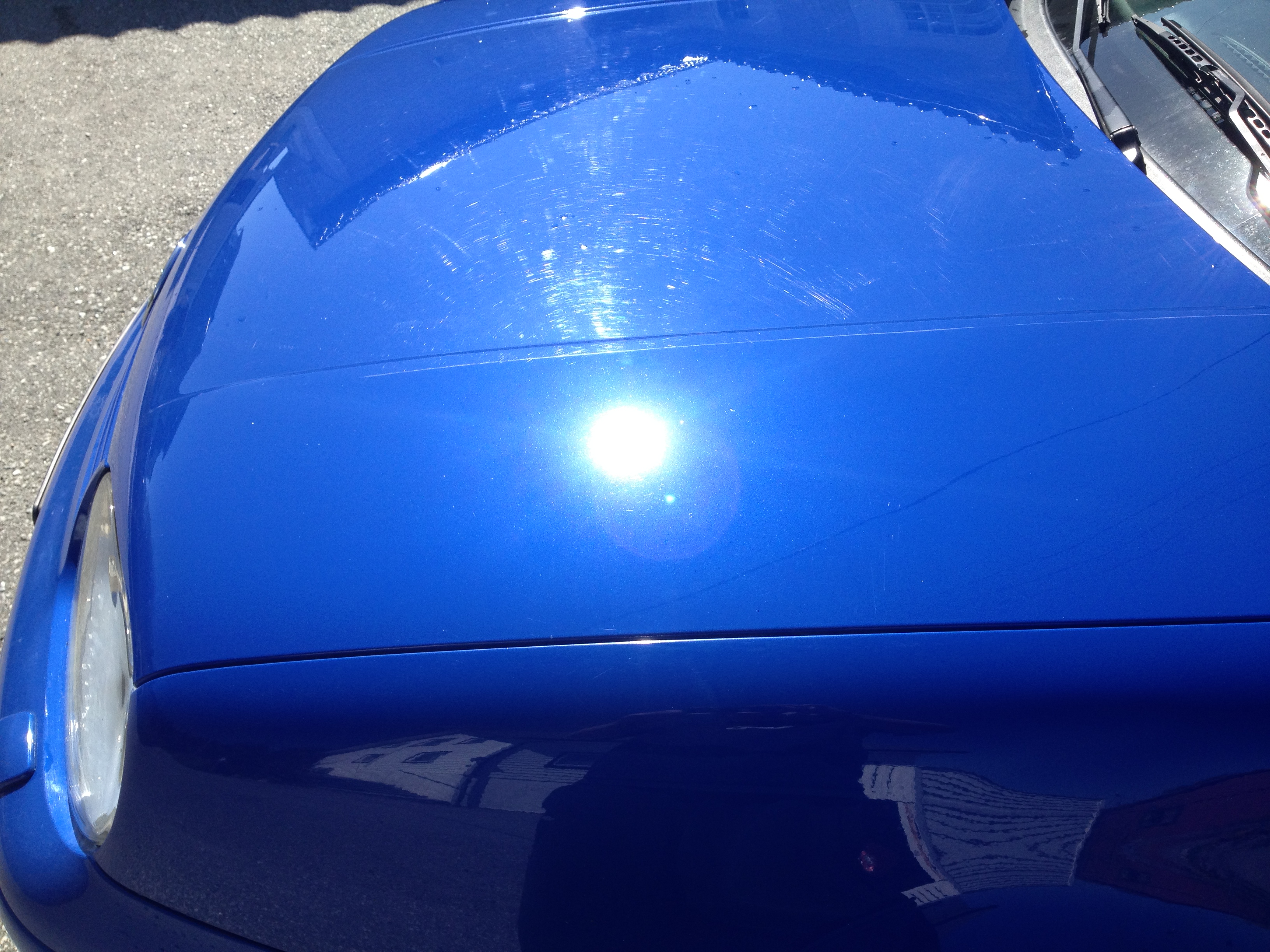

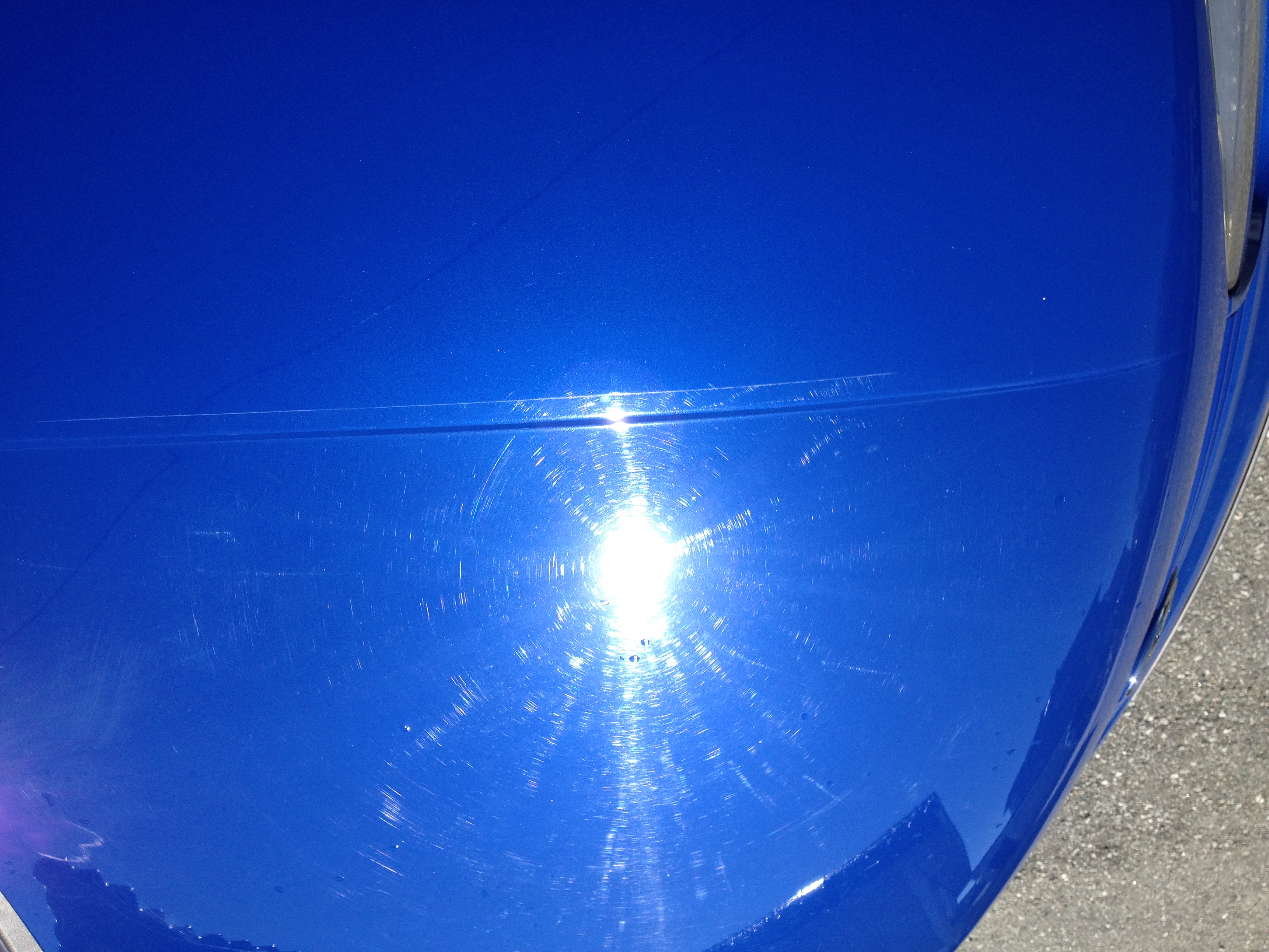

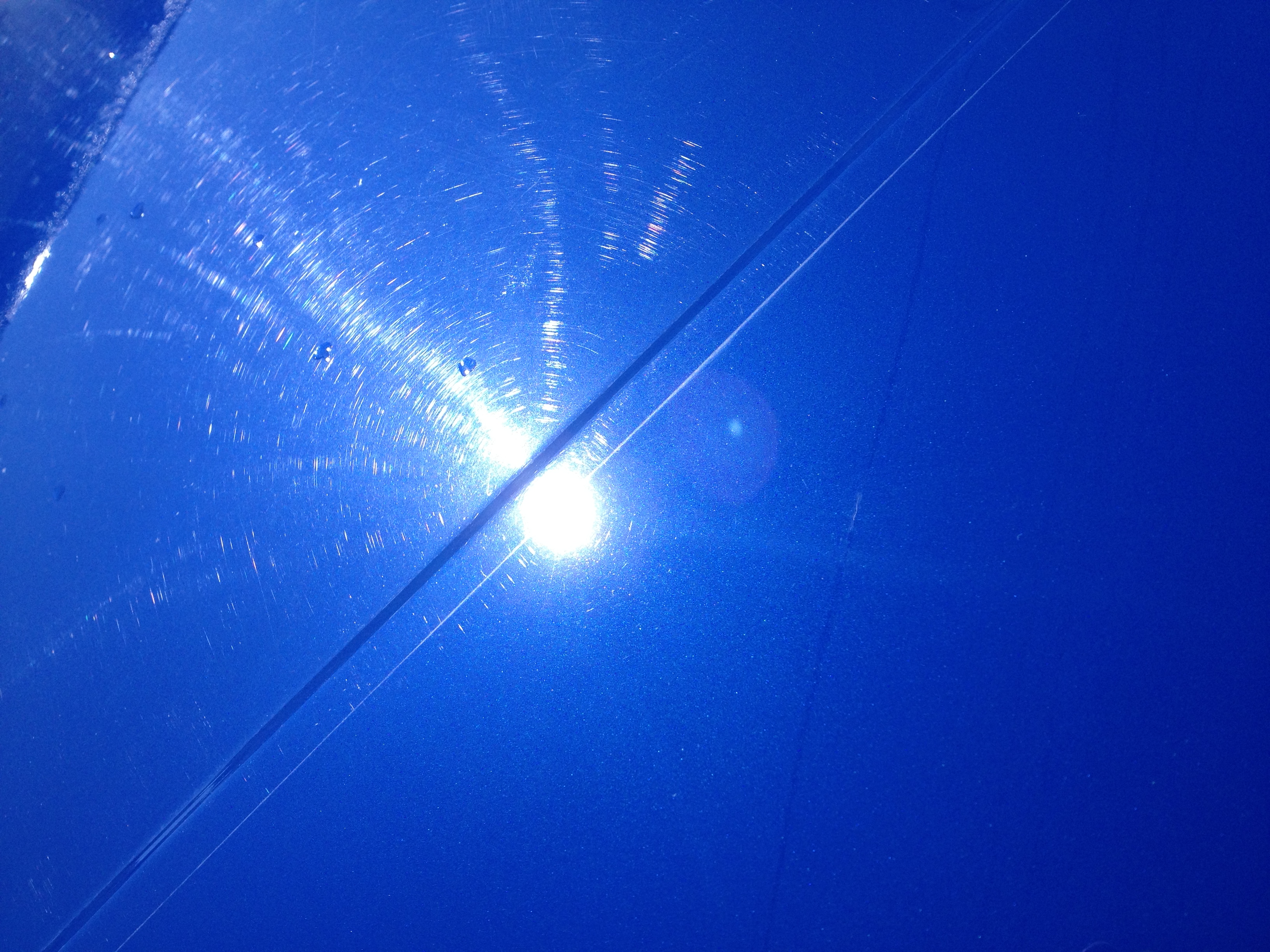

Fikk snakka med en som vil ha bilen sin polert.
Jeg fikk tatt et bilde 50/50 bilder som vise hvordan bilen var. Bilen var en Golf 2001 modell.
Det ble brukt Meguiars Ultimate Compound
